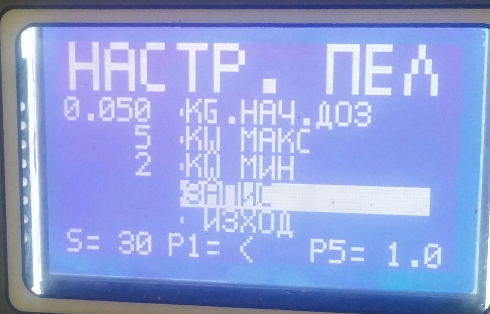

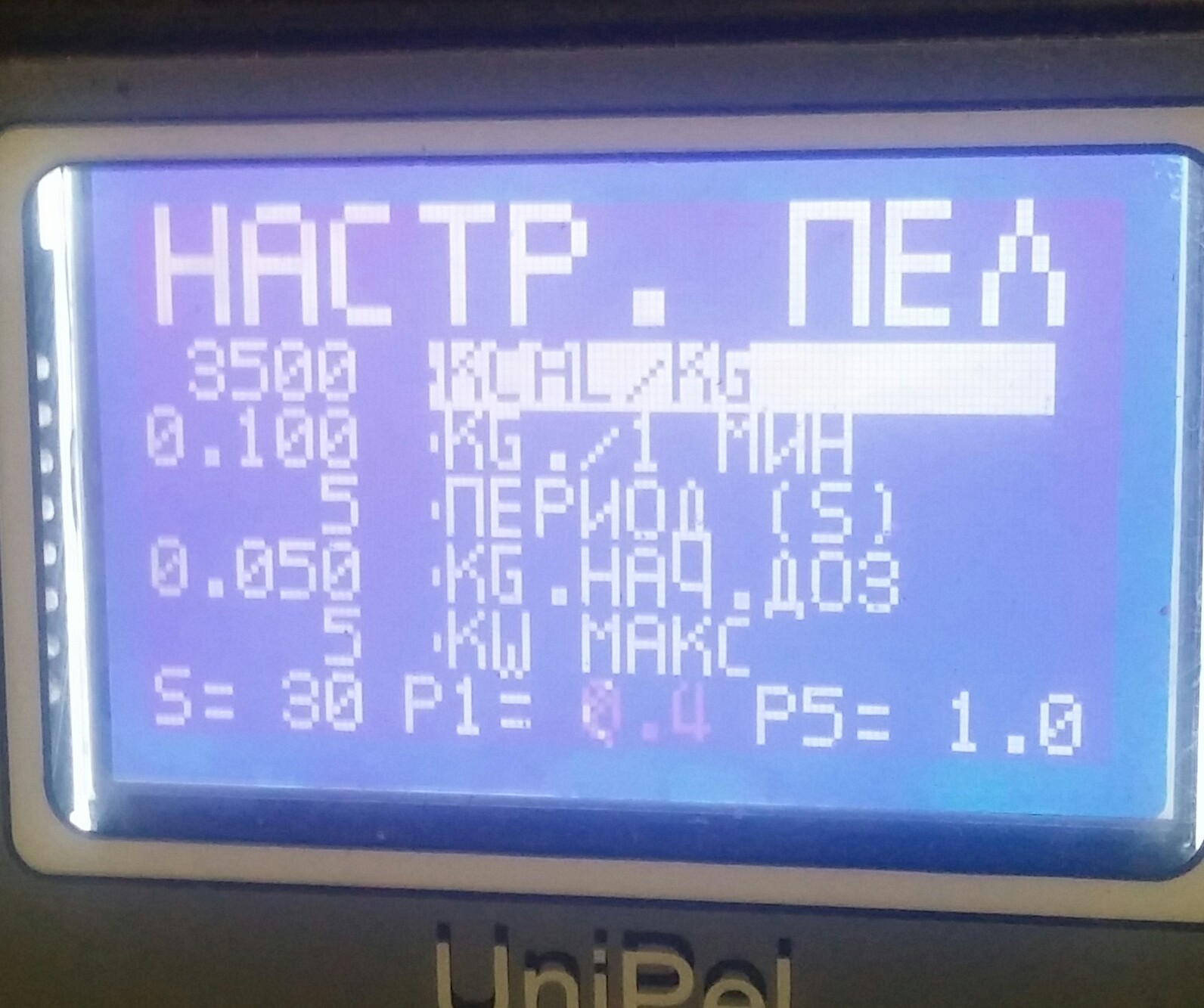

Има меню настроики пелети гледам може да се променя калоричността 3500 нагоре Каква и е функцията на тази опция?Гледам пелетите на опаковката имат калоричност ,тук задва ли се тази стоиност? Какъв е процеса ,ако се повиши стойността на калоричността.И как по-дяволите се включва тая ш....модулация.Защо при зададена темп 55 качва 65 изключва изтива до към 48 и пак пали.Сега съм го закопал на 52градуса 1 степен 38% вентилатор и държи постоянно 58.Като извадим 3 градуса отклонение 55.Ползвам пелети от бор и топола клас А÷ 5200Кj/h.Уж хубави.До сега парно не е работило в етажа колко дни трябва на инсталацията да.заработи добре в смисал да подгрее под,стени и.т.н
filip_n - специалист
Контролера ти е различен от моя при мен няма такава опция за калоричност на пелетите не са ли ти дали "книжка" с всички опции кое какво е? За загряването на етажа би трябвало след 24 часа поддържане на еднаква температура да си загрял и стени и всичко.

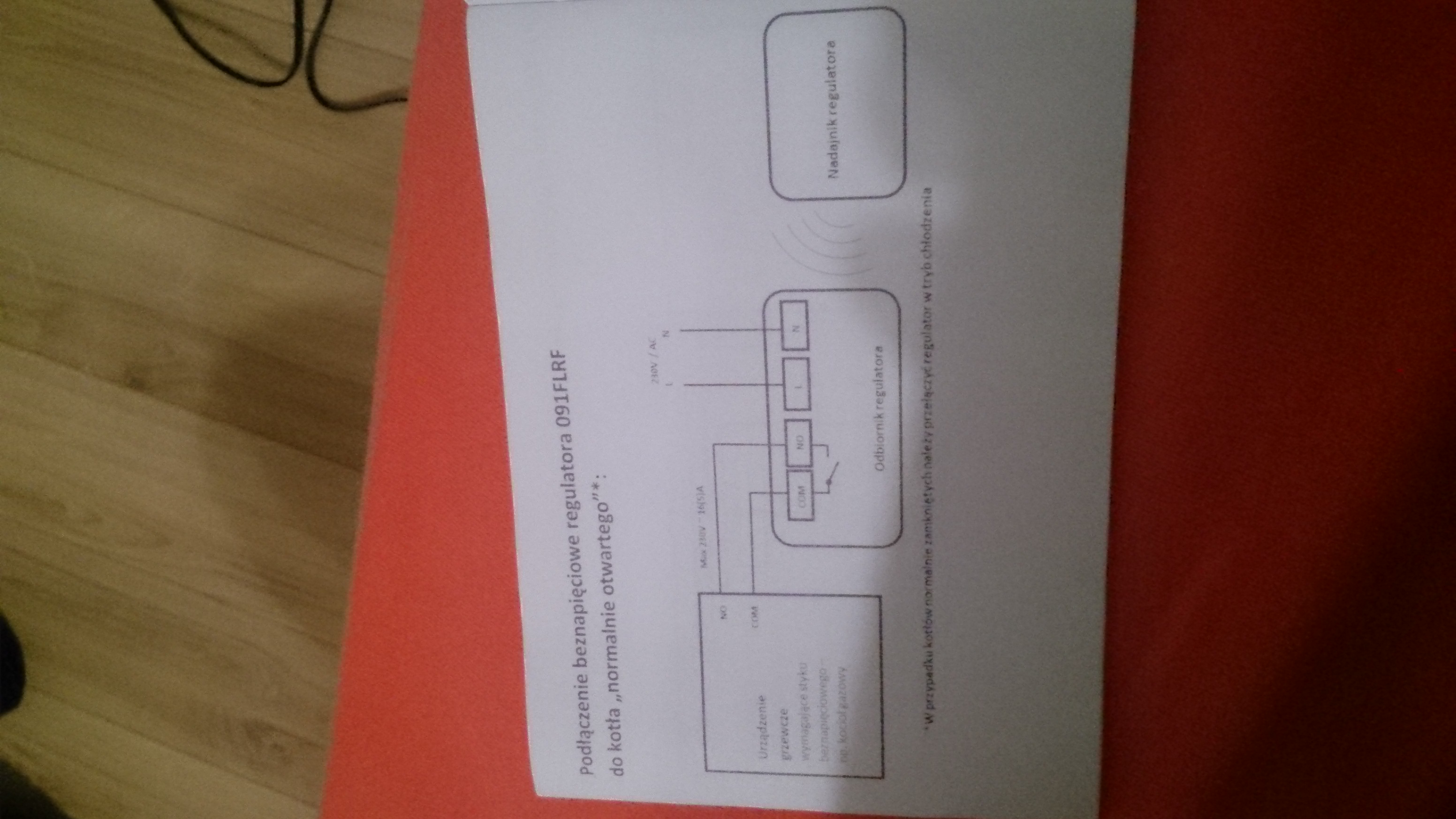

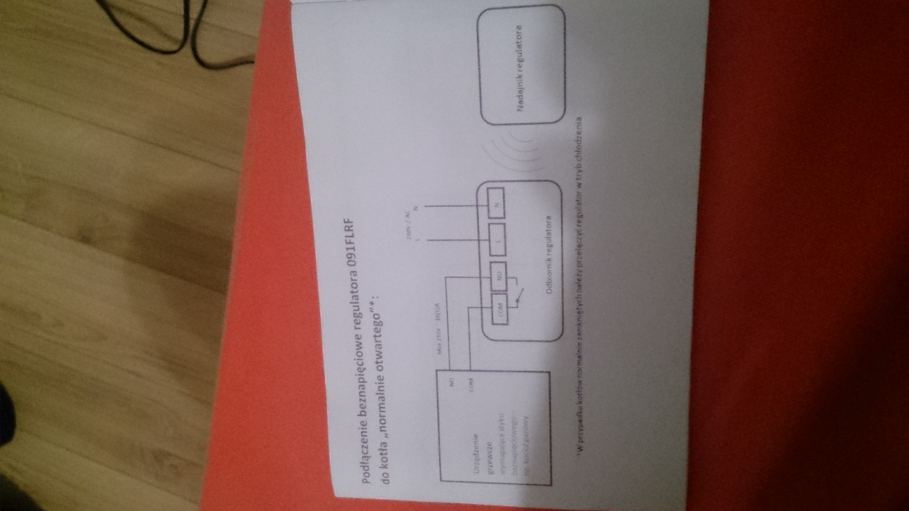

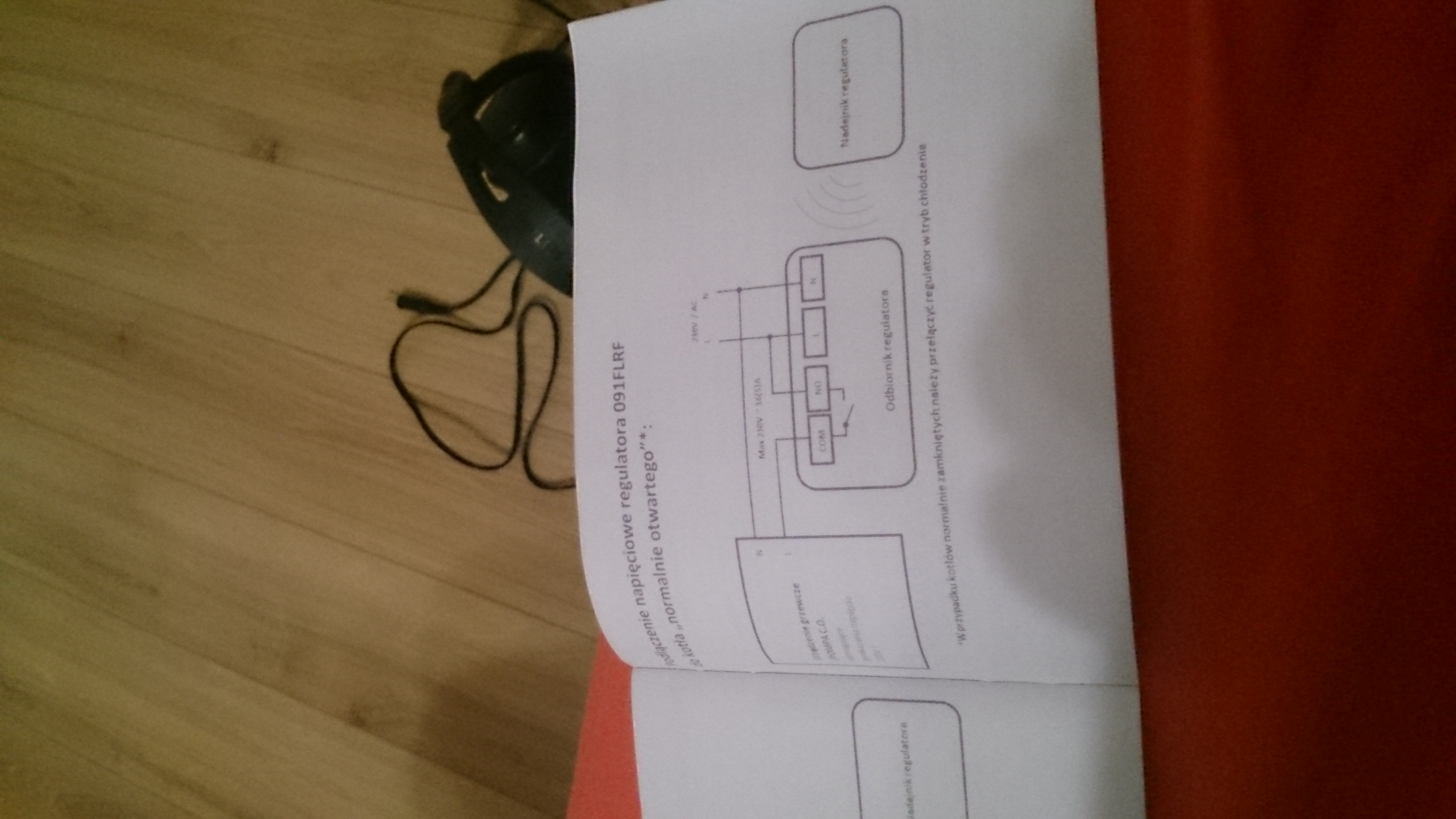

Как да монтиран тоя термостат Salus 091FLRF
пробвах по този начин
Постоянно мига Топло е което значи че термостат е изключен а всъщност не е?
има и други схема обаче незнам дали е за тази горелка.
