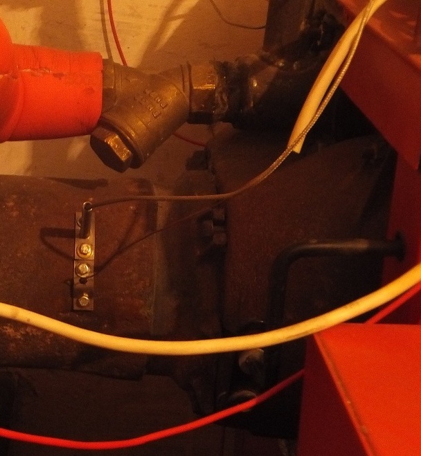

borkata99 написа:
като стане по-студено и почне да бачка на 15 или 20 кW. съм сигурен че ще се дигне и тем. на изходящите газове
borkata99, този термометър, освен че трябва да се постави по начин, които позволява лесно сваляне, за да се може да се почиства и да мери вярно, се слага след клапата на котела, която се държи отворена на 45 градуса, или наполовина затворена и така служи като турбулатор в последния ход на димните газове.

Да. Изображение
Ако сложа такъв термометър-там ще е.
А клапата на котела е отворена при палене, а после я затварям почти до края.
Но засега горелката работи основно на 7 кВ, топло е навън 2-5 гр., в къщи 23, котела поддържа 58-61 гр.
Но това си е за моята кубатура + 250 л. бойлер вързан и към сл. панели /тия дни е и слънчево/. Така че е много субективно.
Но със застудяването ще дойде и дигането на киловатите и клапата ще е по отворена и разхода на пелети ще се вдига.....
Ама няма лошо, нека си работят машинките, те са за това да ни радват и кефят.

Колеги пак привет.
В големия пепелник, на дъното на котела забелязвам неизгорели пелети.
Може да са паднали и при теста на вентилатора след фин. изгаряне . При мен се получава но рядко .
