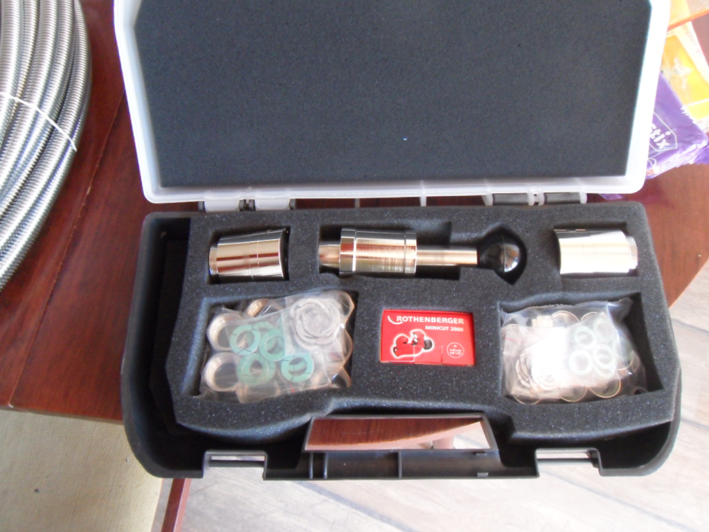

За първи път чувам за стоманени гайки :? . Словенските фитинги са месингови и са перфектни, не са и скъпи. При тях пръстена е разделен на 2 сектора, при другите е на 3, за да избегнат плащане на патент :wink: . Проблемът идва от тънката тръба, от която се получава мек фланец и особено в комбинация с тънкостенен нипел се получава неустойчиво съединение
шоп - майстор
То гайките са каквито си поръчаш. Но определено неръждаеми каквито искам аз досега не съм срещал. месингови съм виждал, но май са по-скъпи от хромираните, които са лев бройка за 1/2 размер.
Винаги запресовам по 2 или даже 3 прешлена на тръбата и така става здрав фланец.

Фитилчо - майстор
Абе какво представлява тоя инструмент за запресоване , я щтракни няколко снимки моля, да видя как става с него...

Фитилчо, инструмента съм го снимал и показал в темата ми: въздъшно отопление с вакумни тръби
Ето отново:

:) Айде сега някой ще си го направи на струга .този на какъв принцип работи , аз съм ползвал на колега -имаше и една стягаща планка за размерите , като тези за медните тръби на климатиците .Абе какви са тези пръстенчета , при моите случаи има само гайка и клингеритена гарнитурка :? :) .

Вече го написах. С нескопосани инструменти и после текли съединенията и гофрето виновно :-D
И на този инструмент му се сменяват главите. Избора е 1/2 и 3/4 цола.
Всички работят на един принцип. Запресоват.
