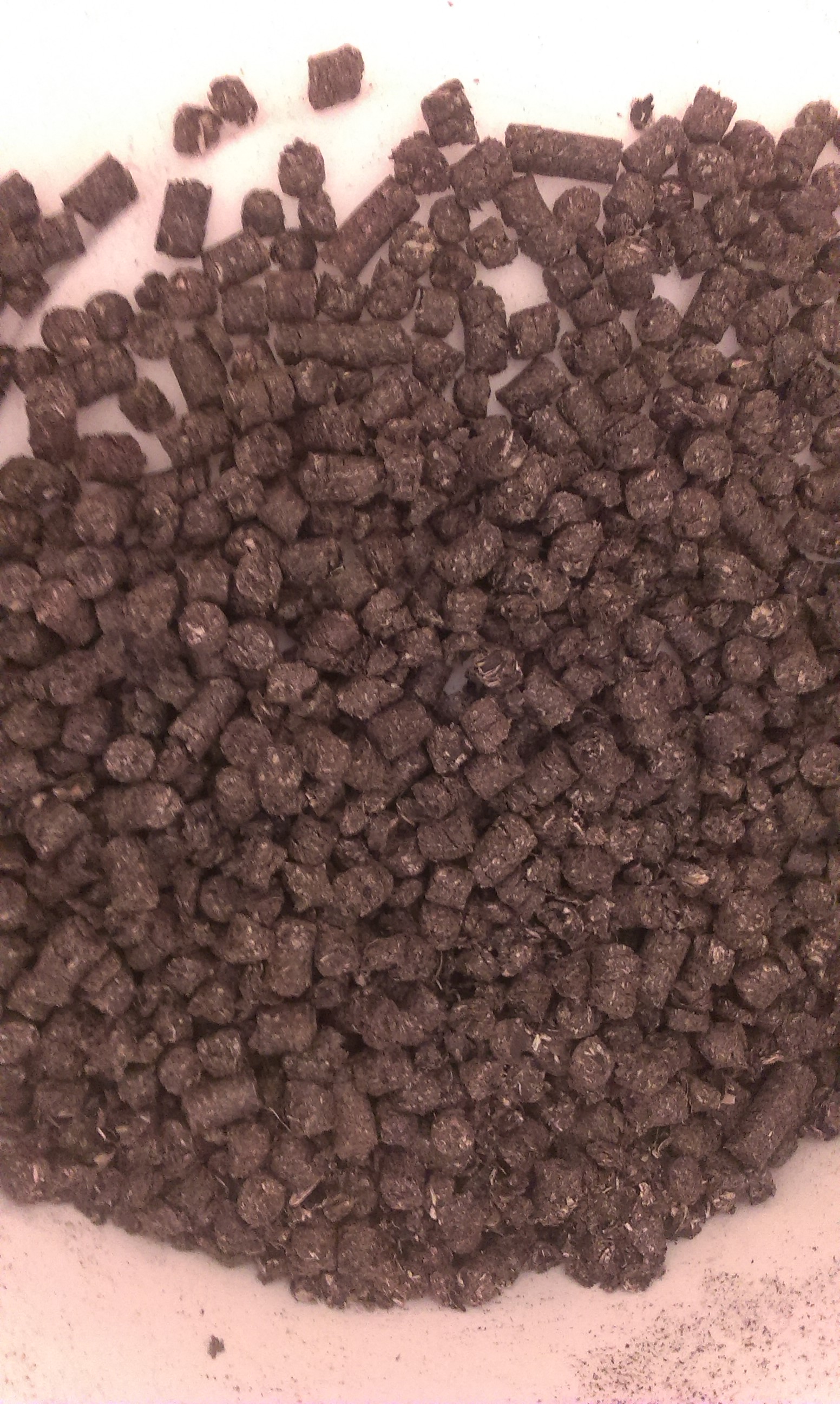

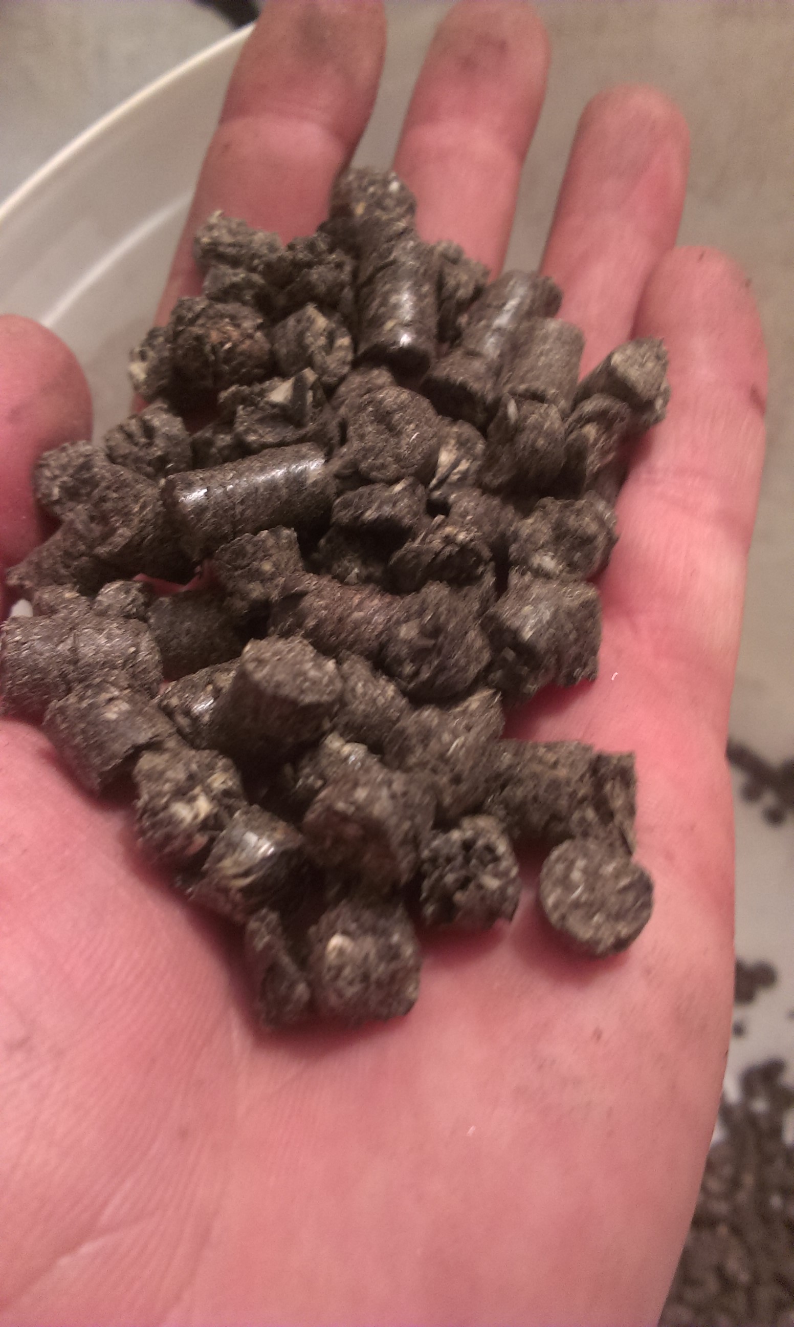

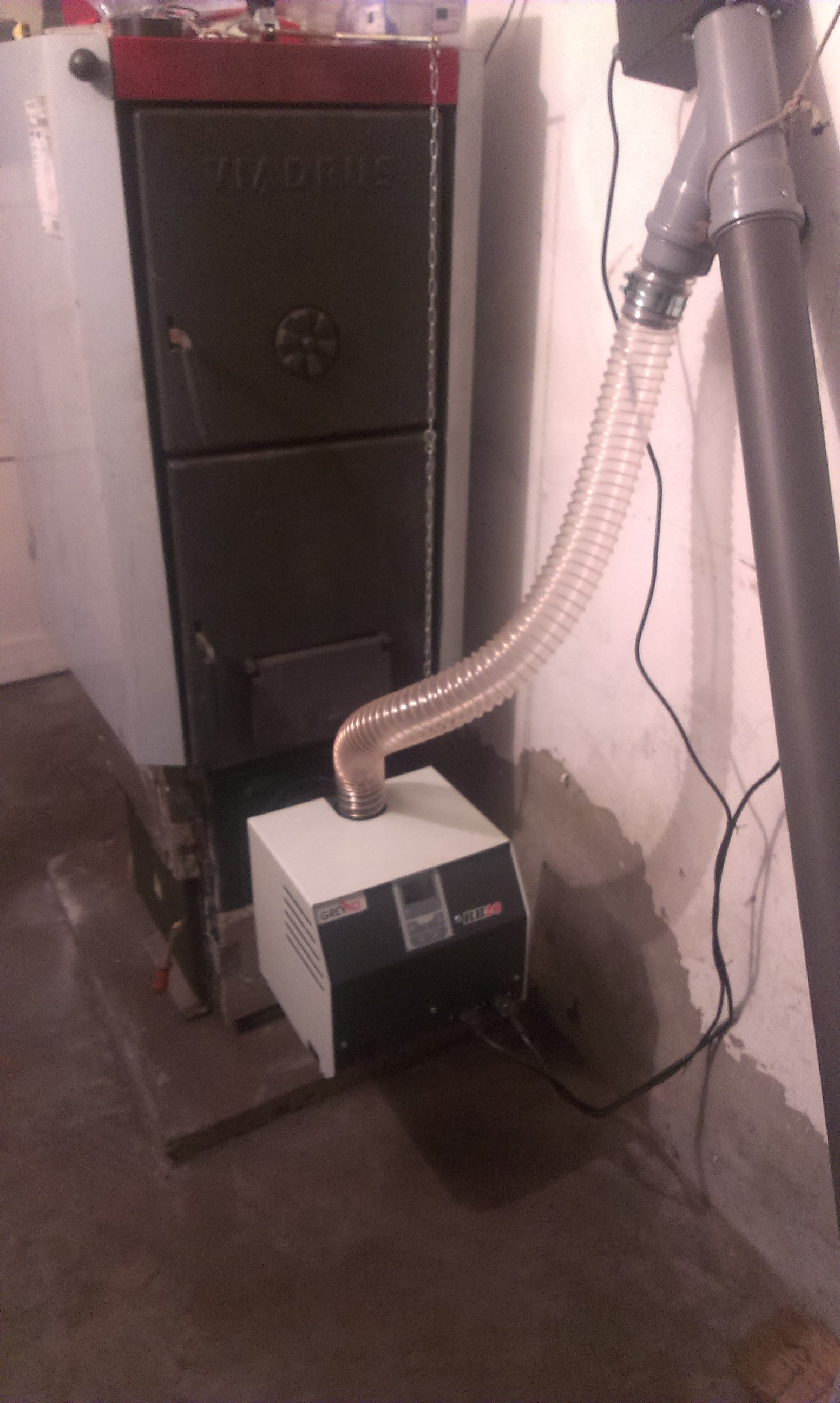

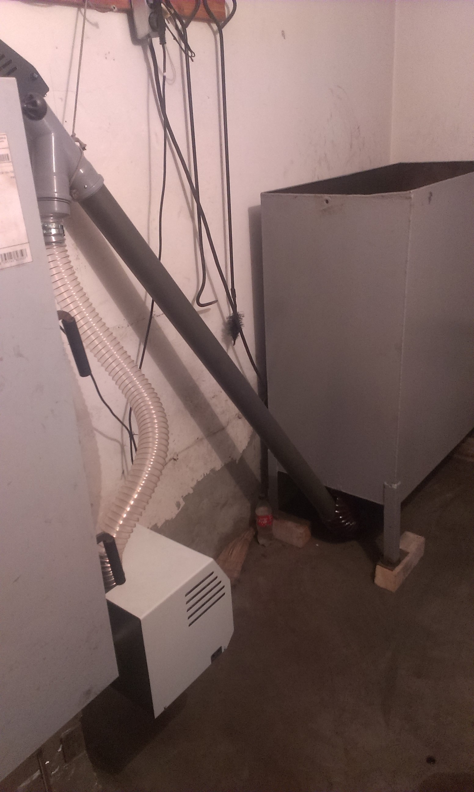

Мисията е завършена. Готов съм и със съда за пелети. Сега съм на послендния етап - закупуване на слънчогледови пелети. Очаквам мнения с предложения и цени около гр.Хасково. Ще бъда благодарен на всеки който се включи.

Слънчогледови има в Харманли, но не знам качество и дали са пакетирани, в Сливен има в чували и са супер 6мм.
filmatoplo
- Мнения: 17830
Бива ли поне качеството,сливенските са изненадващо качествени .

Зимата сезон 2014-2015 брата ползва Слънчогледови от Карнобат -пълен боклук ,мн прахоляк ,не еднаква дължина ,горят с пушек и миризма на олио ,остава мн пепел ,не са пакетирани ,и цената висока .Ако човек е градски на фабриката и до сега е бил на въглища може да изтрае филма .

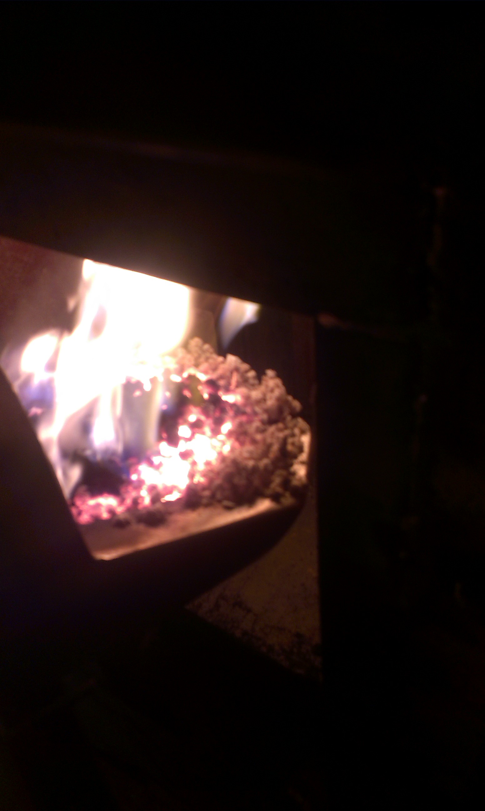

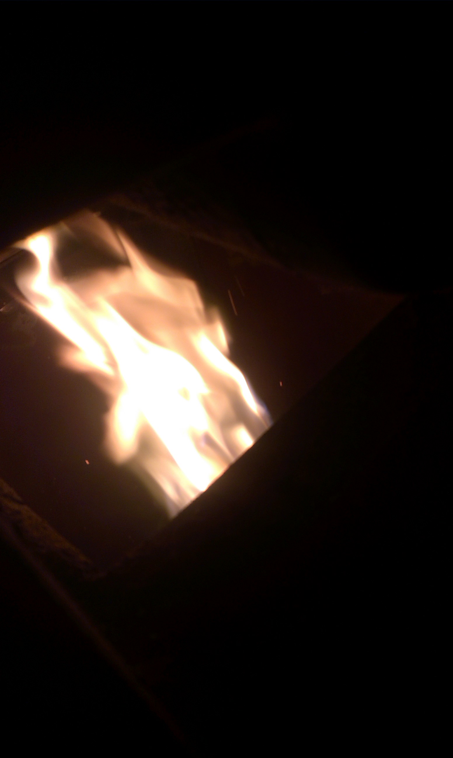

grants
- Мнения: 557
Здравейте колеги, днес бях до Харманли за пелети . Има много, наливни на 156 лв.Взех един тон за проба. Взех , че палнах и горелката с нейните си автоматични настройки. Бреййййй взе, че запали от първия път. Малко пропуши, но го отдавам на топлото време. Ще чакаме вече студа за финни настойки. За около 20 мин. вдигна 60 градуса и принудително я изгасих.
