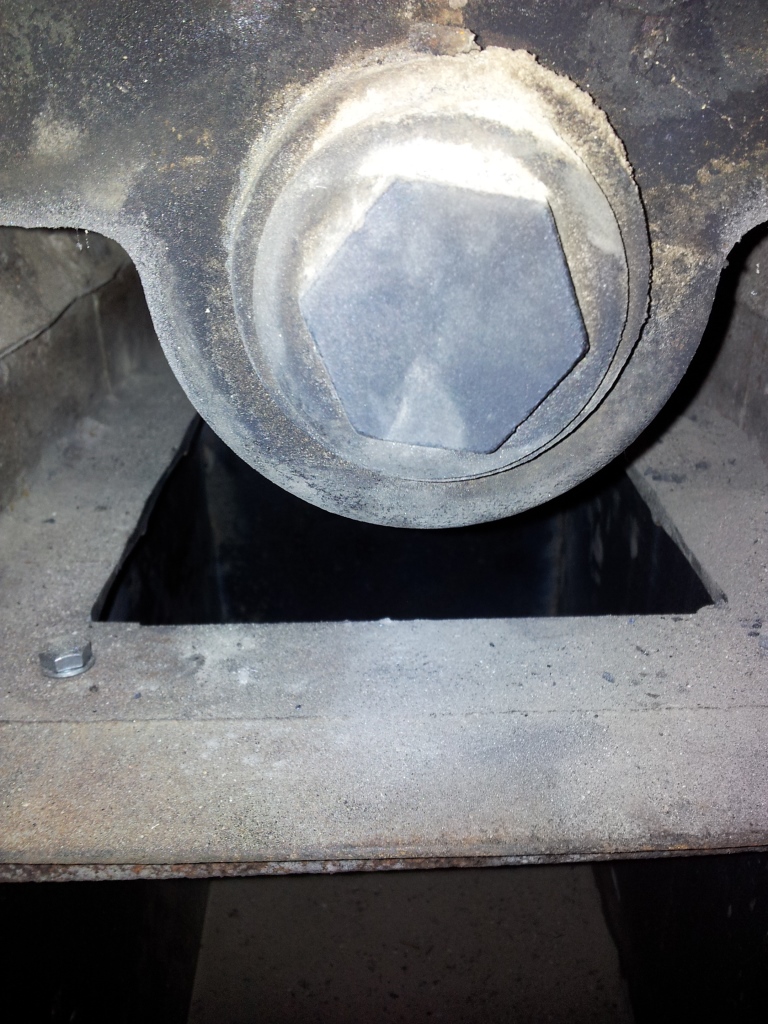

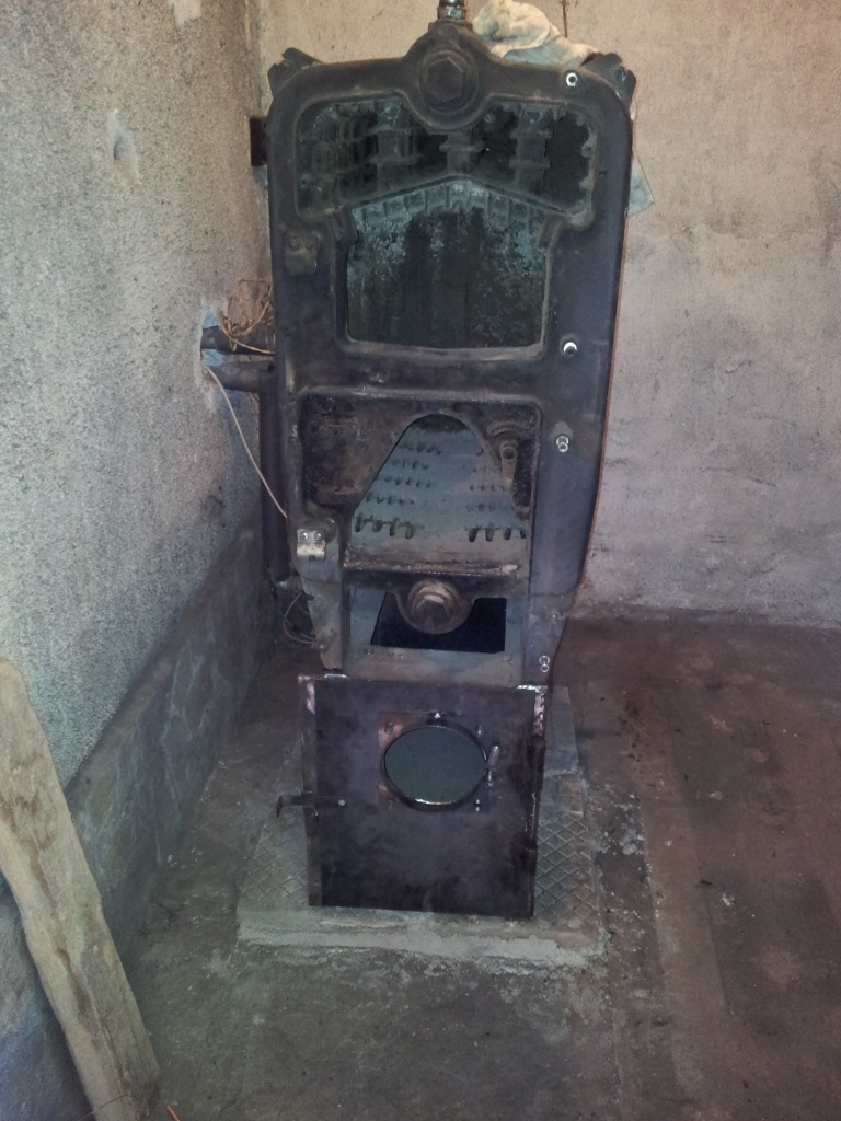

Здравейте има ли някой с Виадрус на който му е монтирана Ератовска пелетна горелка захваната чрез квадратния фланец на долната врата ,искам да попитам за едни размери ,налага се аз да режа отвора във вратата ,да не стане грешка . горелките ви могат да бъдат Бисолид или GP четвърто поколение.

И аз съм готов ама май направих отвора много малък какво ще кажете 22 см е?Дали ще е достаъчен?
filmatoplo - майстор
Като запалиш горелката ще се види ,за сега изглежда добре ,имаш предвид да продължи назад отвора така ли ,винаги може да се среже .
grants - специалист
Мисля, че ще ти е достатъчно важно е назад да е отрязано.Огъня не бие много настрани.
:wink: Два сряза с флекса и още една плочка ще падне .
ico_3 - специалист
Назад е докрая,за отстрани става въпрос :-D
