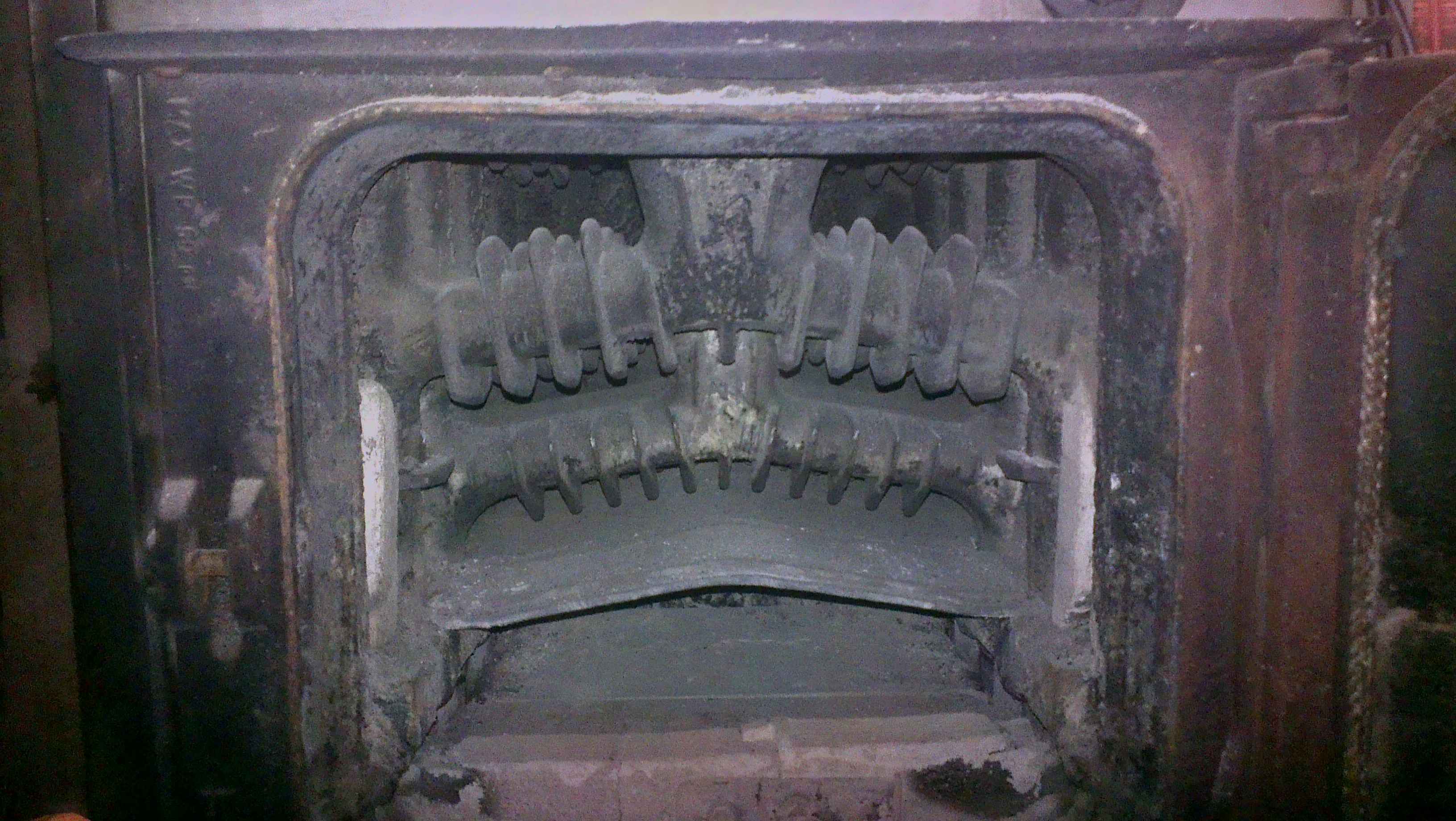

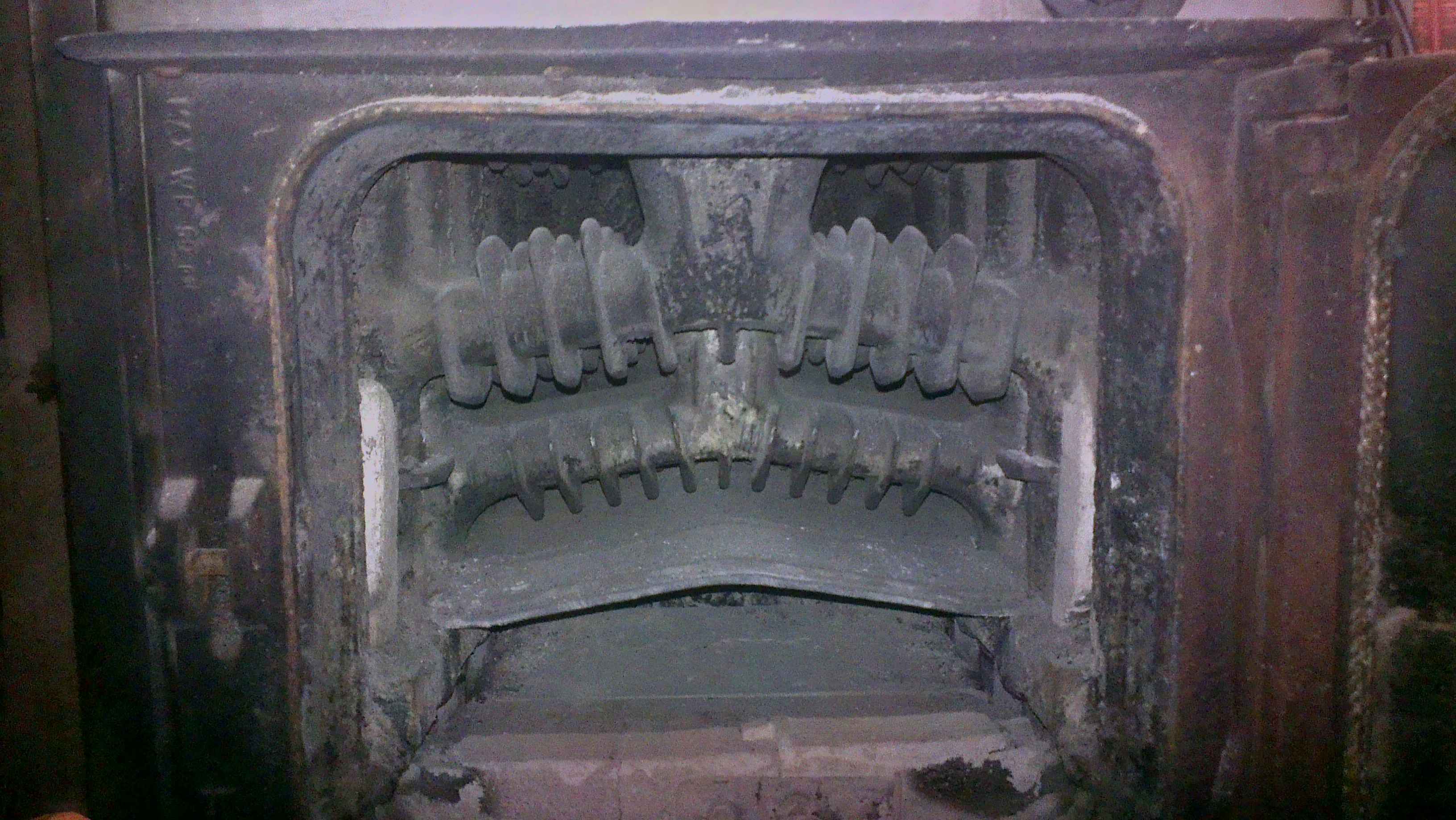

При мойто Симе съм само със 4 чугунени отливки ,всичките дъгообразни,тези турболатори,преди гледах снимани ,може ли снимки ,ако някой му е възможно да взема ,да си направя ,че в това време повече от 62-63 градуса трудно ги прави, а изходящите газове са си бая жешки има няма отиват над 90гр.та и повече.

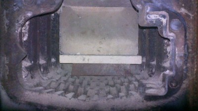

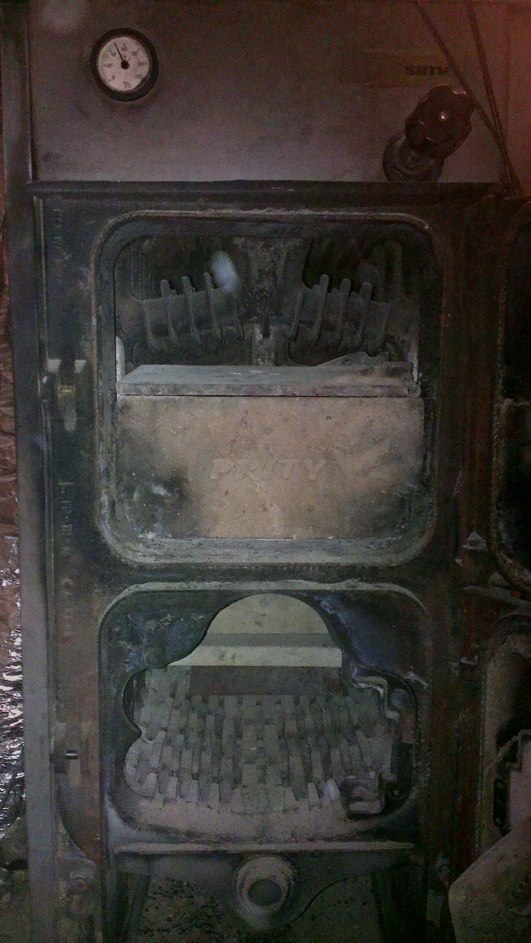

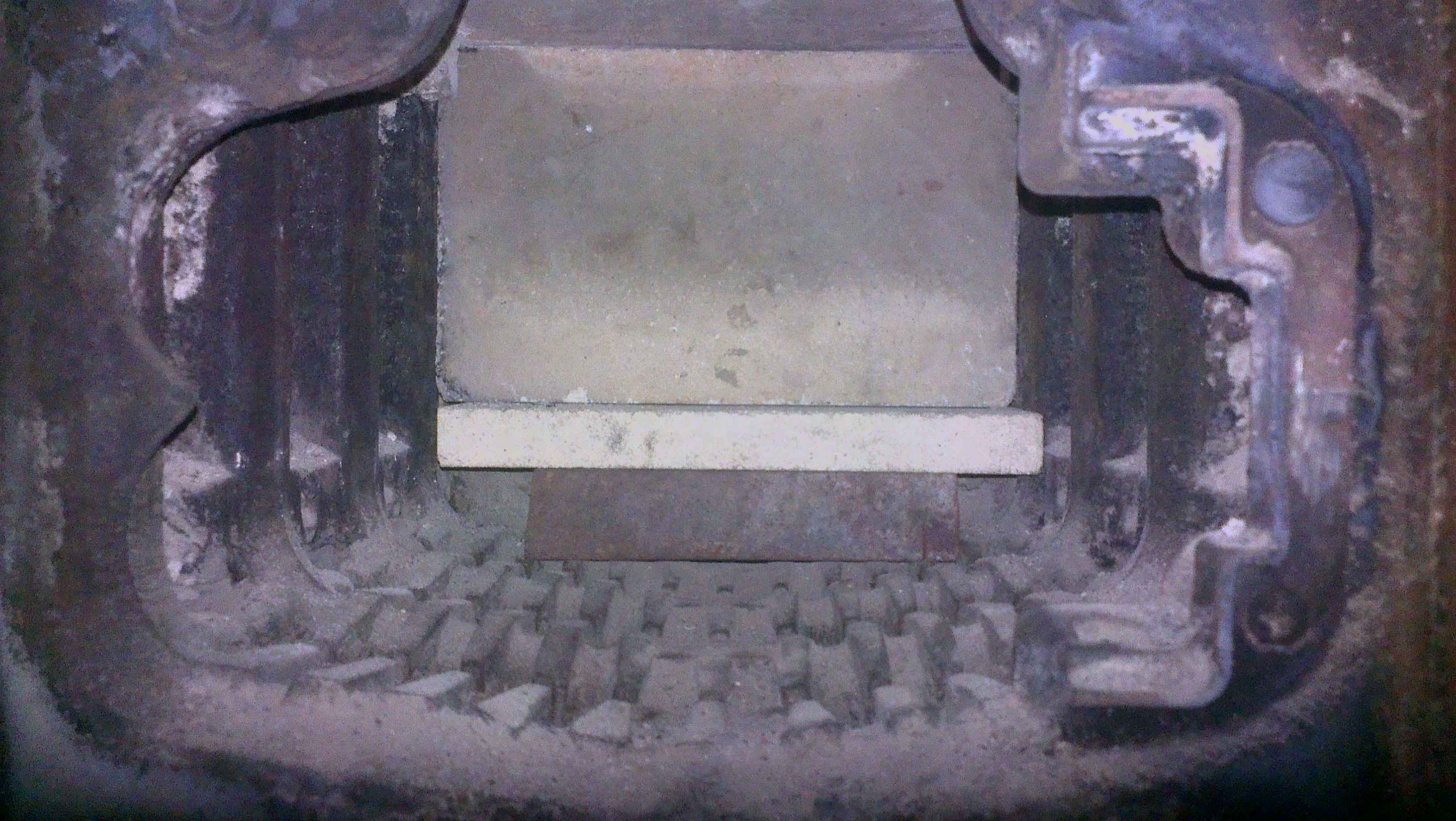

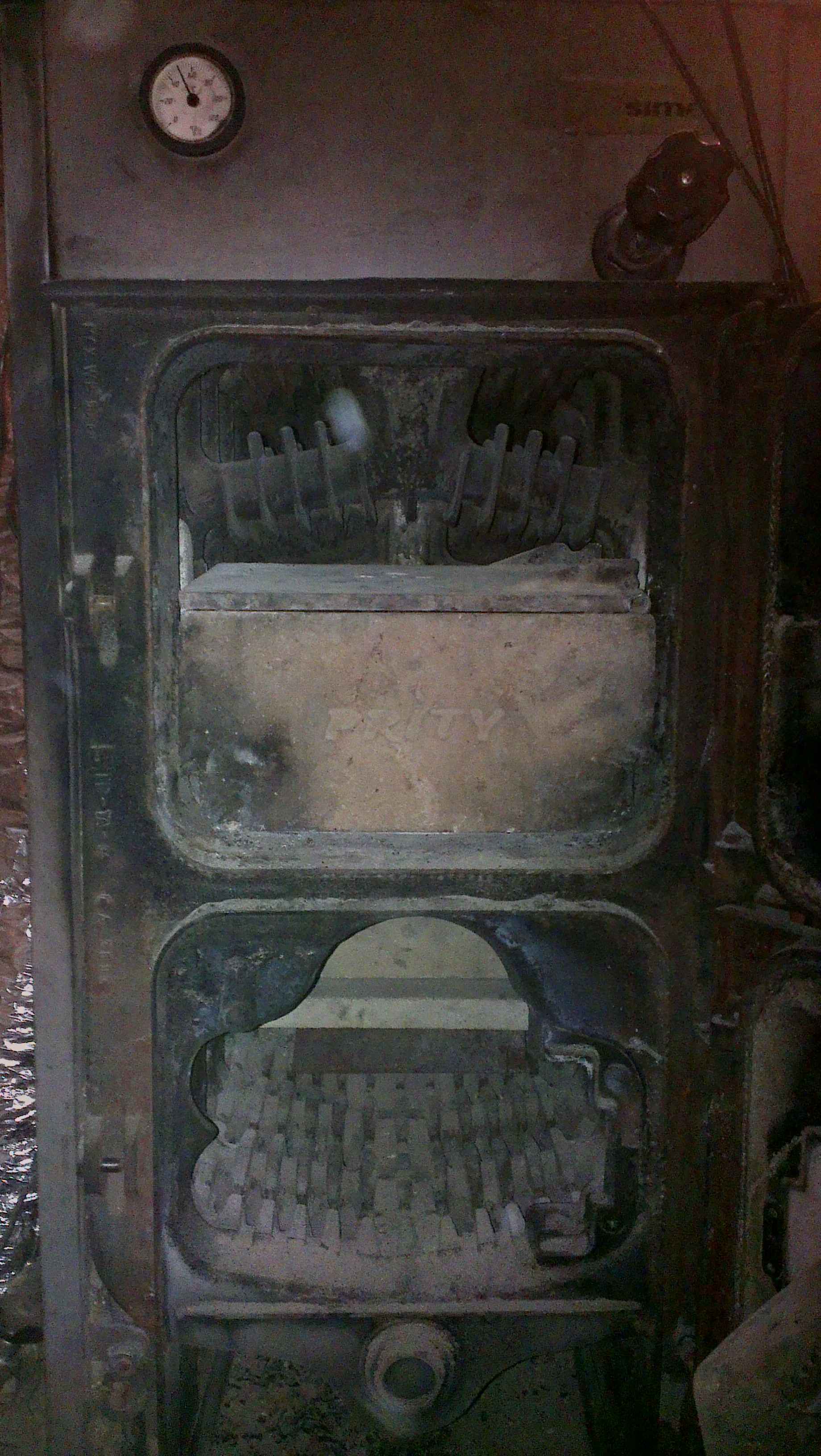

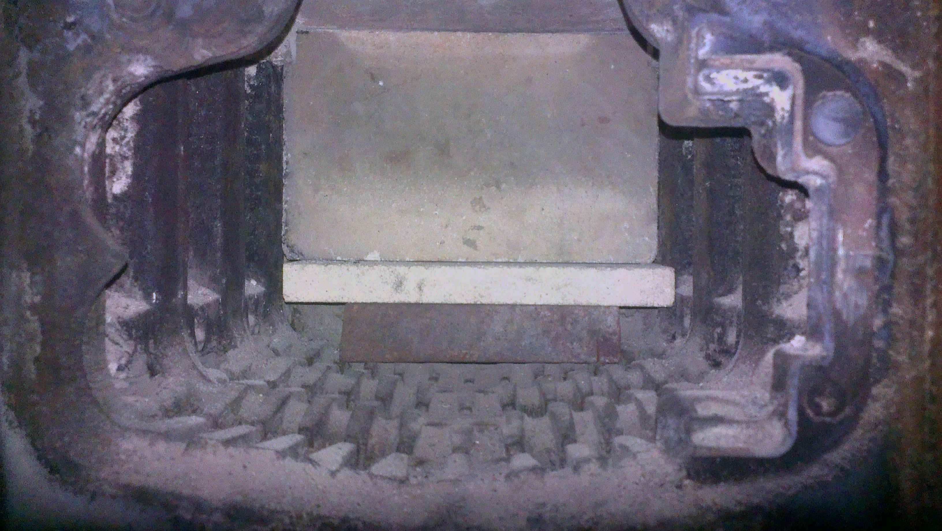

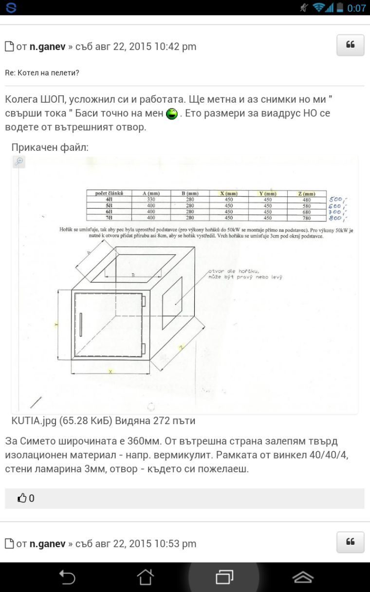

Една забележка на n.ganev, че е можело да сложа кутия на Sime-то ме амбицира да помисля не мога ли да я вкарам тая кутия вътре в котела. Т.е да се постигне подобен ефект.
Та в добавка на стандартния тунинг: Направих следното - на 4-5 см преди задната стена сложих една шамотна плоча, която опира в горните плочи от горна страна и в последния глидер отстрани. Тя стъпва върху друга тухличка за уплътнение, под която има П-образно парче, по-късо от стените.
Така над и пред горелката на около 10-12 см. има огнеупорни тухли, а отстрани глидери. Пламъкът облизва стените, слиза надолу през решетката и двата отвора отстрани на П-то и тръгва нагоре покрай задната стена по S-образния си път. Така всъщност добавям още един ход. И накрая за още заиграване има още една плоча горе. Пред нея също сложих тухличка, че много се нагряваше горната врата: Получи се интересен ефект. Паднаха градусите, намалих малко времената за зареждане и мисля че държи жарава в суспенд по-дълго.
