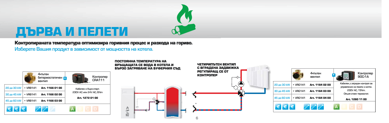

Здравейте и благодаря за коментарите. Вече е решено, че ще се слага вентил. Всъшност смятам този път да се придържам стриктно към схема 14 от сайта на Атмос: http://www.atmos.eu/english/images/zapojeni/14.gif
Съжалявам, че още в началото не го направих, а разчитах на специалистите на фирмата изпълнител да си свършат работата - вентила ще е третия ъпгргрейд на системата
В момента ми предлагат на Herz с ръчно регулиране и диапазон 45 - 70 градуса /дано да не бъркам точните градуси/
Наложително ли е когато монтират вентила да преместят и помпата на радиаторите както писах по-горе сега е на студента вода, че нещо се ослушват?

И такъв вентил става, ако има граница до 70гр,и се води смесителен. Помпата задължително на горещата вода както на схемата.

filmatoplo написа:Сега между котел и буфер се поставя термостатичен вентил 62_78 градуса по избор. В момента този не се знае дали действа коректно. Отделно преди радиаторната помпа се поставя смесителен вентил които редуцира температурата към радиаторите. Най добре смесителя да е с задвижка и да изменя температурата в зависимост от потребностите. В момента няма смесителен вентил и цялата подавана топлина към буфера отива към Радиаторите и затова не може да повиши повече в буфера.Точно Смесителните вентили се поставят преди и след буфера.

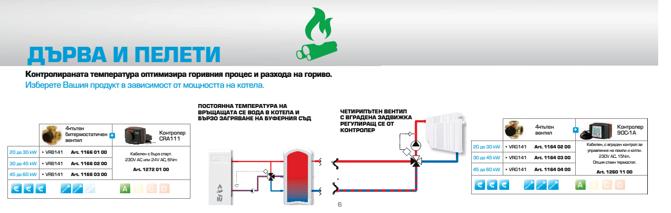

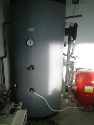

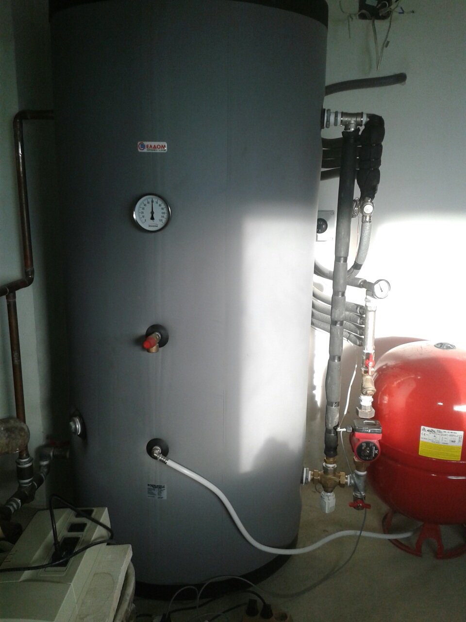

Дадох на фирмата изпълнител схемата на Атмос: http://www.atmos.eu/english/images/zapojeni/14.gif, ама пак побългаряване направиха.
В крайна сметка монтираха ето този вентил: http://herz.bg/index.php?p=27&id=397 . До колкото виждам той е разпределителен вентил, не е смесителен и го дават да се използва в схеми с подово отопление, за да гарантира постоянна температура към серпентината на пода.
Моля за вашето мнение дали тази схема е ОК.
По принцип моята цел беше да мога да регулирам температурата на водата към радиаторите и сега това е изпълнено. Връщането на студената вода от радиаторите пак в тях ми се вижда малко безсмислено.
Каква трябва да е температурата на водата подавана към радиаторите?
Можете ли да предложте модели смесителни вентили с ръчно регулиране, които бих могъл да използвам за да реализирам посочената по-горе схема?
/quote]
Схемата е Ок, но вентила трябваше да бъде http://herz.bg/index.php?p=27&id=620 или http://herz.bg/index.php?p=27&id=619
Така, че според мен системата ти е объркана.
Попитай фирмата изпълнител, зашо ти монтира погрещният и по-скъп вентил? Настоявай за преправяне за тяхна сметка.

Колега oggo, каквото Шоп-а каза, и този винтил, дет са ти гу турили некадърниците от фирмата, го ползвай за регулиране на топлината на водата към радиаторите.
Тоест - ДВА винтила в системата - първия е дето Шоп-а рече - малък кръг, и втория е този, дето са ти сложили - голям кръг.
