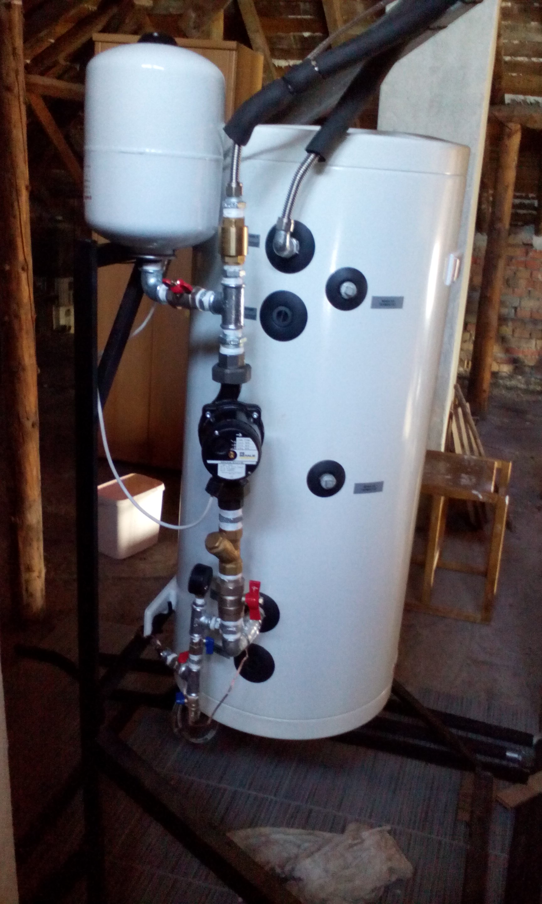

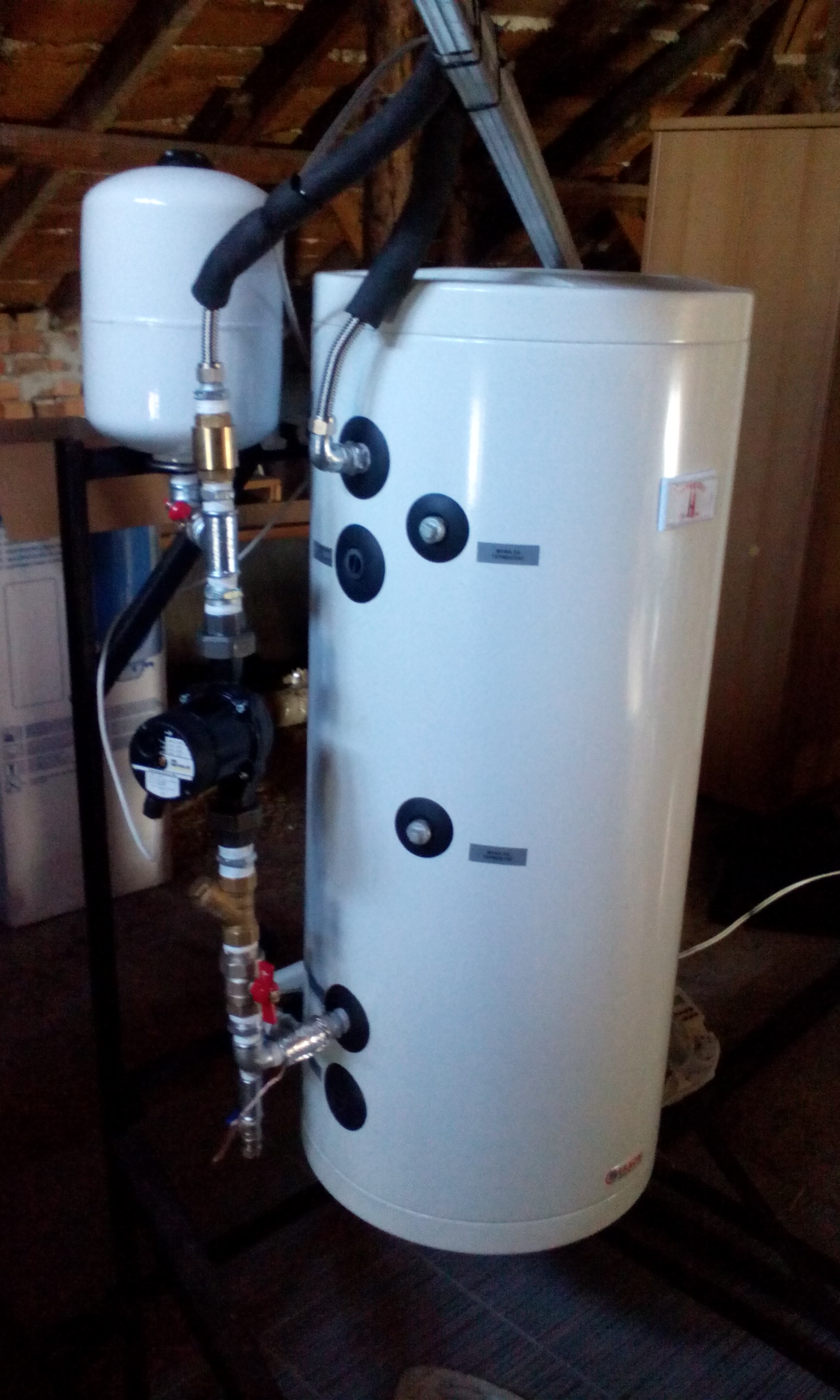

Монтираха ми и на мен слънчева система, бойлер 120л., селективен колектор 1,8м2 с медни тръби, неръждаеми гофри от колектора до бойлера, ДТ интиел. На първо четене следните проблеми:
- бойлера се ползва основно вечер като се къпят едно дете и двама възрастни. За последния възрастен (познайте кой е той) няма топла вода ако не се включи ел. нагревателя около 2100ч., тъй като водата бързо се охлажда от първите двама (жени).
- да речем, че колектора е малък за този бойлер но такъв имаше за харизване и за момента ще е този
- дори и да се сложи още един колектор водата в бойлера пак трябва да е със същата температура което значи, че вечер когато колектора не работи пак ще свършва за същото време. Ще кажете купи си по-голям бойлер, да ама вече съм направил грешка с този и ще трябва да го ползвам.
- има ли вариант да се включи още един 80л. бойлер без серпентина и как?
- целта е да има повече вода с темп. 40/50 градуса за по-дълго време вместо вода с темп. 60/70 градуса, но за кратко (само за двама души).
-рециркулация между двата-топла-студена-топла-студена+ контролер+помпа,фитинги,тръби,възвратни клапи,изолация.
Три години бях с точно такава конфигурация.
Съвет-спести си тези разходи,събери още пари и купи 200л соларен бойлер!
Този пак ще може да се свърже чрез отклоняващ-разпределителен вентил.може и последователно.

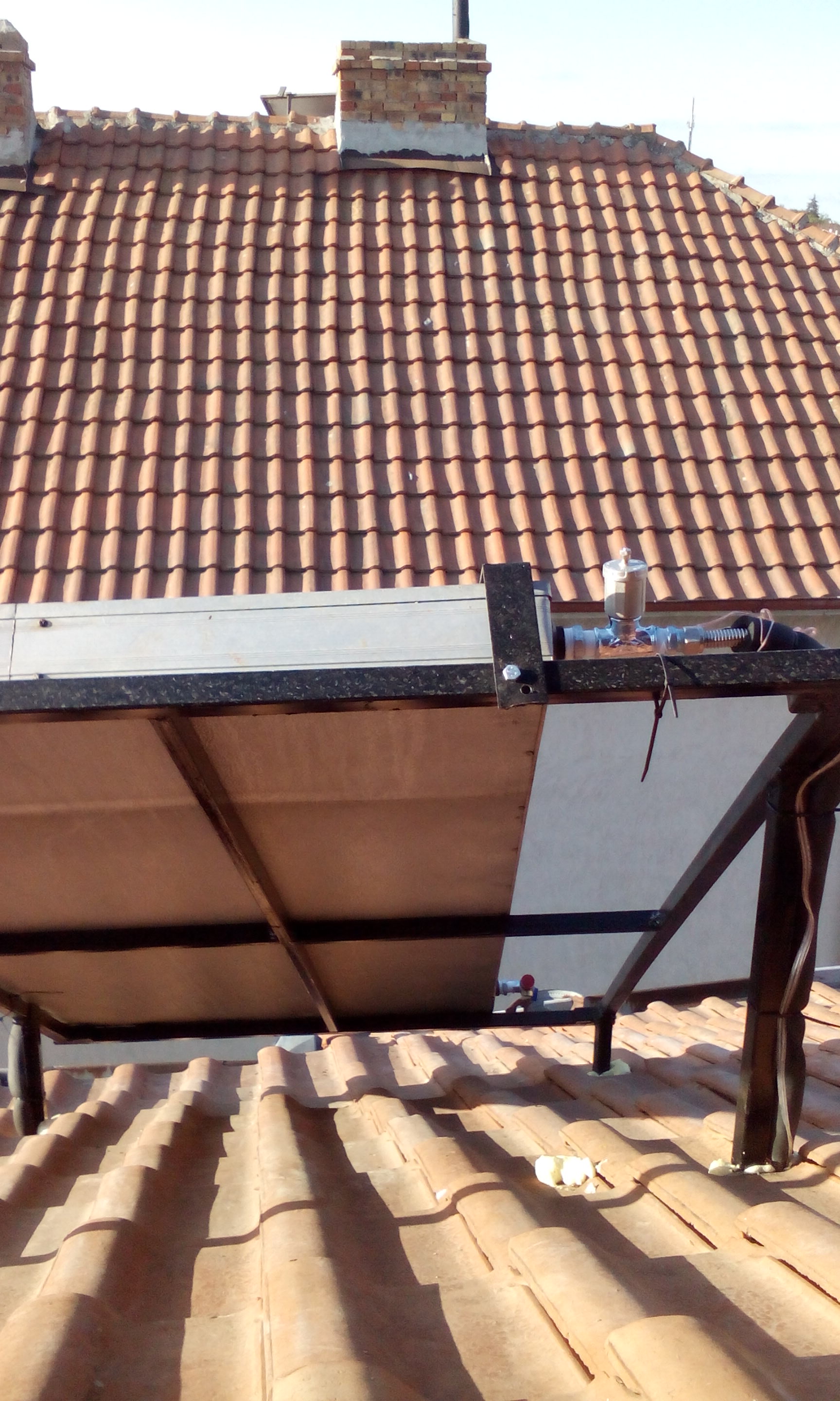

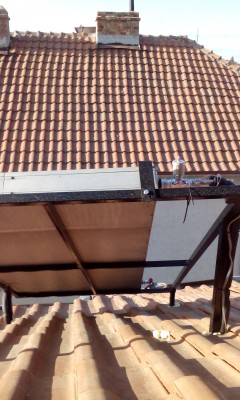

ivomagna, има логика в идеята ти. По-ефективно ще работи колектора при по-ниска температура. Топлозагубите ще са по-малко.
Според мен обаче 1.8м2 колектор е малък за семейството ти.
Сигурен ли си, че колектора не е монтиран наопаки? Сглобката на ал. корпус трябва да е отдолу. Поне аз досега не съм виждал друг тип корпус. Така ще влиза вода, ще има конденз и ще се скапе изолацията. Може и да бъркам от това което виждам от снимката де.
Иначе Трифон П.Трифонов по-горе е написал всичко точно как става.

- Л. Ганев - Да приятелски монтаж е, рамката я правих аз. Нямам средатва в момента, тъй като скоро купихме къщата и целта беше да се сглоби нещо с мин. средства, колектора е употребяван и е подарък. По-нататък ще се слага още един.
- Шоп - разбрах те за сглобката, явно е грешка. Ще сложа силикон или ще го обърна когато слагам другия колектор. Явно 1,8м2 ще е малък но тепърва прохождам в соларните системи и не ги бях обмислил нещата предварително, ще се усъвършенства системата.

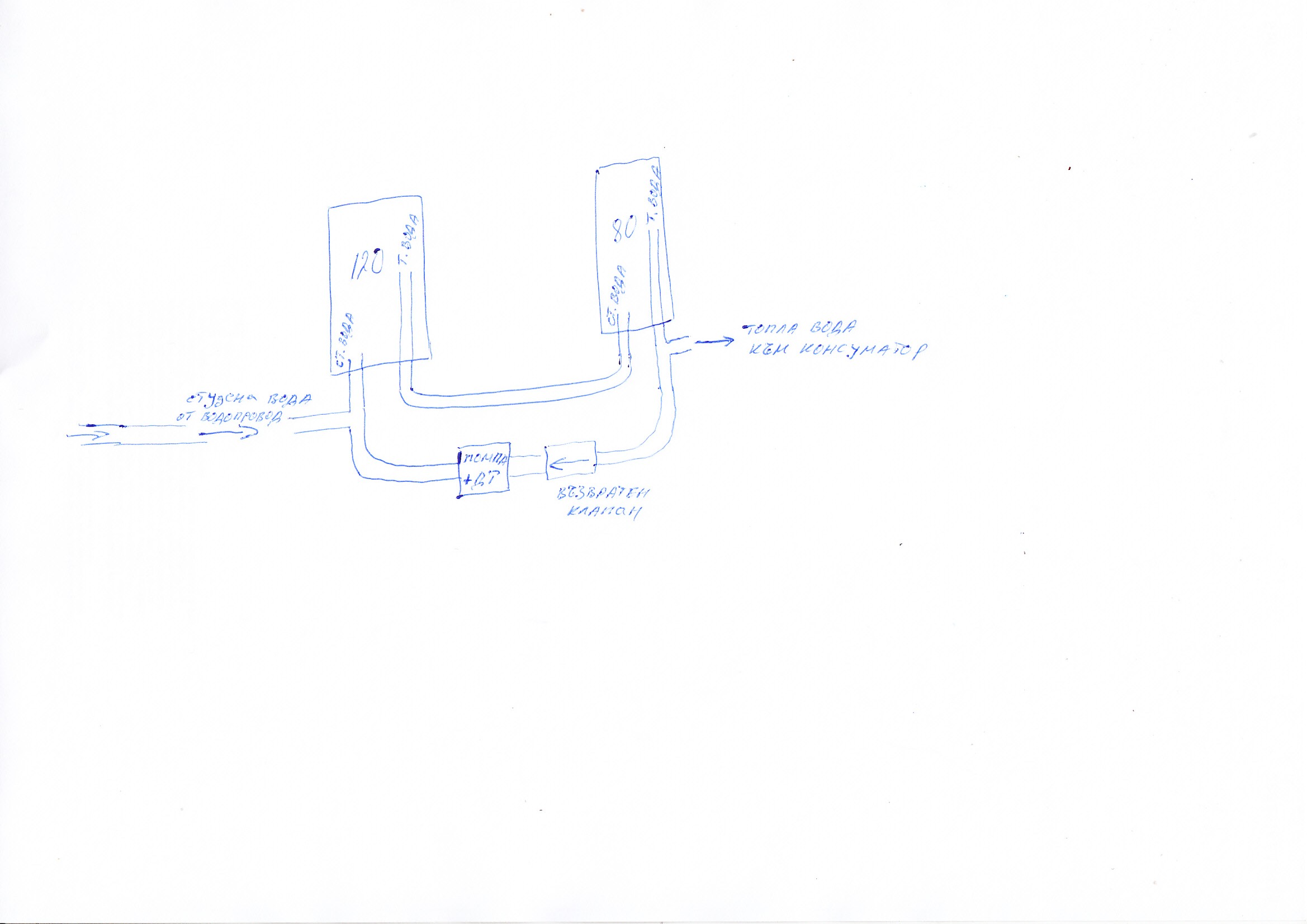

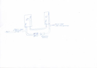

ivomagna - специалист
Т.Трифонов,
Благодаря за инфото, разбрах те. И аз мисля да избера втория вариант с последователно свързване консумацията да е от втория бойлер.
Абе я най-добре погледнете схемата която направих (грозно ама от сърце) дали е добре, че да не питам впоследствие защо тече студена вода от топлия кран или нещо подобно :?
Evgeniy - майстор
За мен е интересно къде смяташ да разположиш сензорите, които ще сравняват двете температури. Логично е на големия - горе, на малкия - долу или поне на/под средата.
Друго, за което се сещам е какво става с индивида под душа, когато се включи помпата и голяма част от топлата вода се втурне в студента част на големия бойлер?
Според мен трябва да захраниш ДТ от помпата на солара. Когато няма слънце рециркулацията само ще пречи и ще има викове под душа... и/или да сложиш ключ за бустерна помпа, който да изключва рециркулацията при наличие на дебит - ползване на топла вода.
