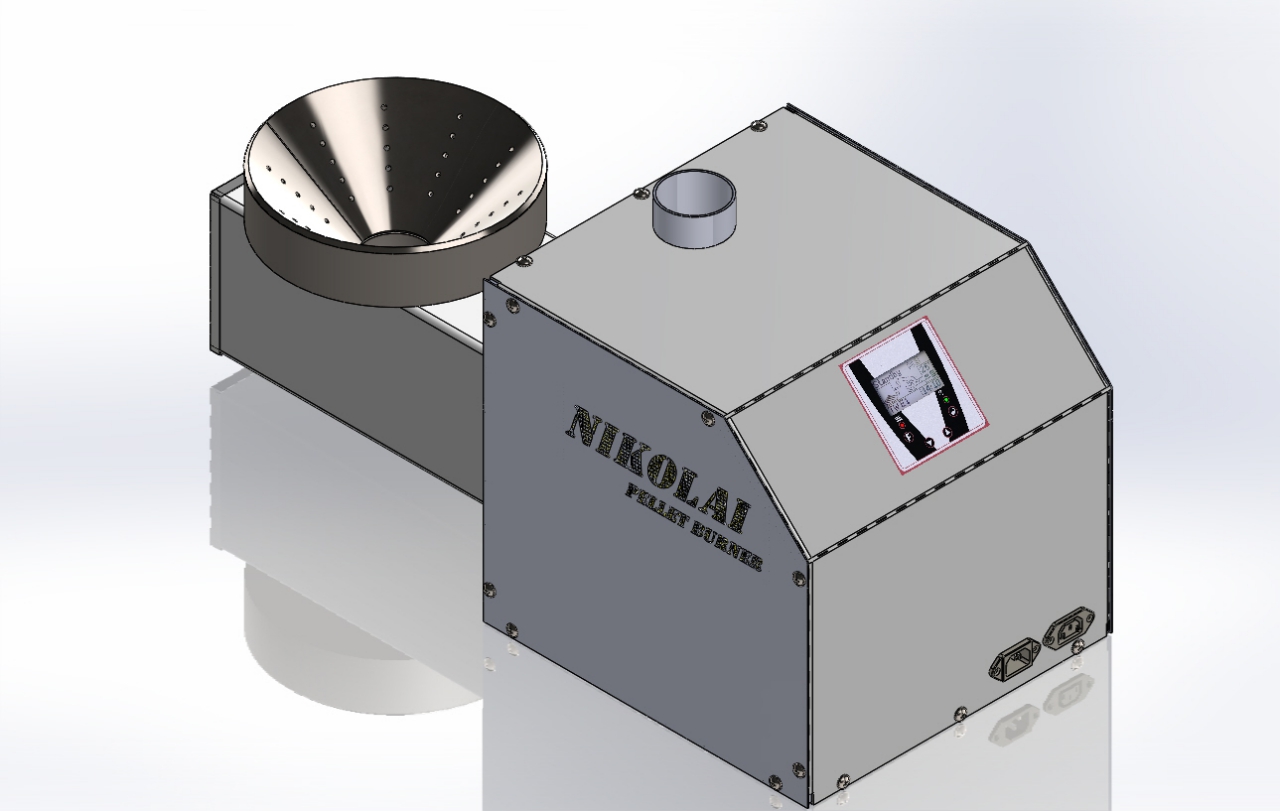

Моля за малко помощ за настройки на горелка николай.Ползвам за котел симе с подобрения в топлообмена.Използвам пелети от широколистна дървесина но постоянно натрупва шлака и запушва горелката.За 60кв изгаря 30кг пелети за 24часа което за мен е много.Тягата на комина е добре.Ако някой има такава горелка и е настроена добре моля, да снима подробно настройките и да ги прати на имеил g.kolimechkov@abv.bg

Здравей, коя е тая "горелка николай", PM30 ли? Не е ли в гаранция, да дойдат да я настроят?
Ето как изглежда:

Ето това са моите настройки на горелката. Ако трябва някъде да се корегира моля да опише къде и какво.https://youtu.be/R8Ef1aRD5tc

Първата доза(зареждане) ми се вижда голяма. Въздухът на всички степени ми се вижда недостатъчен. Все пак за първи път виждам такава горелка и може и да греша. Нямаш ли телефон на монтажник или продавач, който да те консултира?
