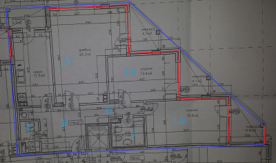

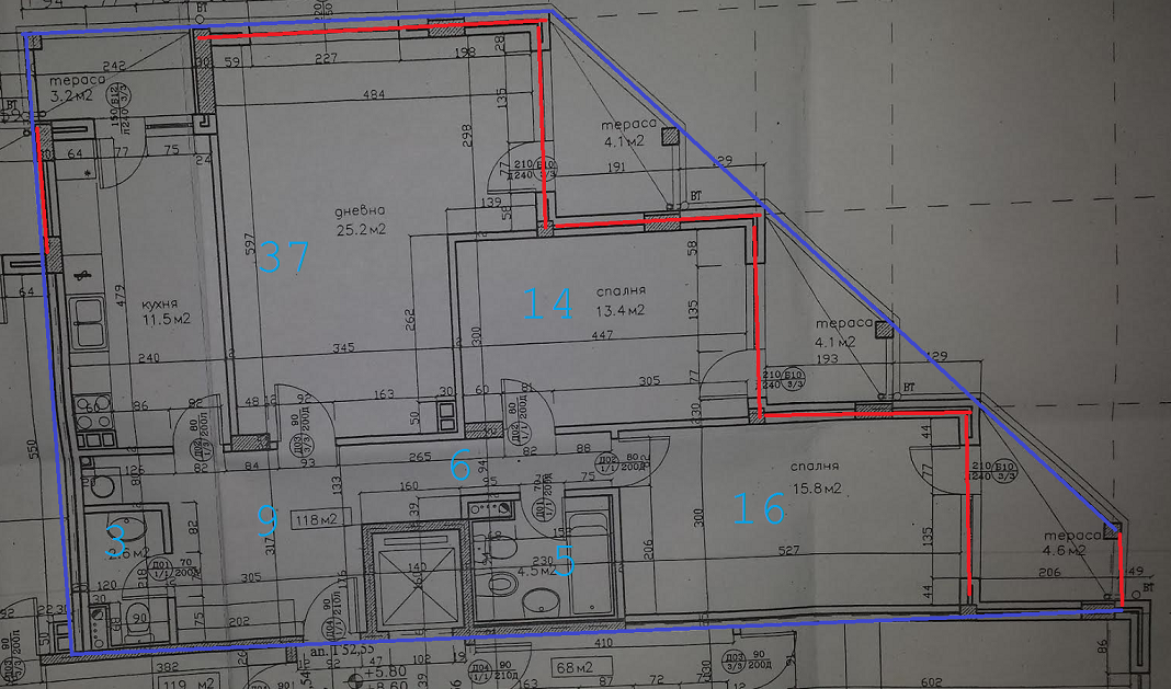

В процес на избиране на термопомпа съм. Апартамента, който искам да отоплявам по план е 118 кв., но по мои сметки площта за отопление е около 90 кв. През целия апартамент са прекарани тръби за подово. В баните, коридора и кухнята настилката е теракот. В другите стаи (хол, двете спални) ще бъде ламинат. На снимката по-долу съм оцветил външните стени в червен цвят. Височината на стаите е около 2.5м. Апартаментът е на 3ти етаж, с югозападно изложение и е сравнително топъл (в момента 17 градуса без отопление).

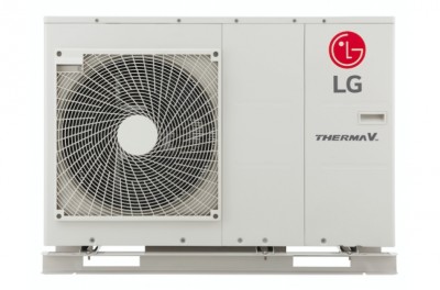

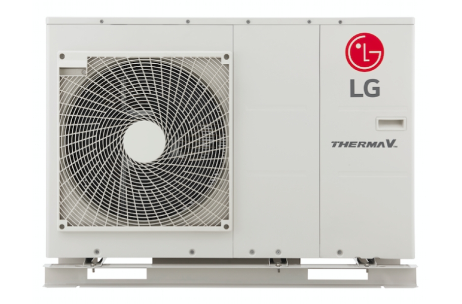

LG HM091M
Цена: 5756 лв.

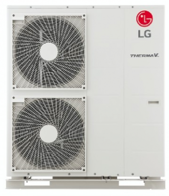

LG HM121M
Цена: 8337 лв.

Според тази формула за изчисление 9 кВт е на ръба и 12 кВт е по-добрият избор.
Както се вижда и от картинката LG HM121M е доста по-голяма от LG HM091M. За жалост и цената и е доста по-голяма.
Въпросът ми е до колко е удачен изборът на по-малката термопомпа и наистина ли недостатъчна? По-добри алтернативи на тези помпи?

Здравей, с такива термопомпи топлим цял хотел. Препоръчвам ти да вземеш първата 9 кв - ще ти е достатъчна защото апратамента ти е с подово и южно изложение. няма да сгрешиш. Ако си от Югозападна Българаия ще ти дам 2 телефона на хора, които ще ти направят системата добра и на цена доста по-добра от това което са ти предложили.
Взимай ЛГто няма да сгрешиш!
