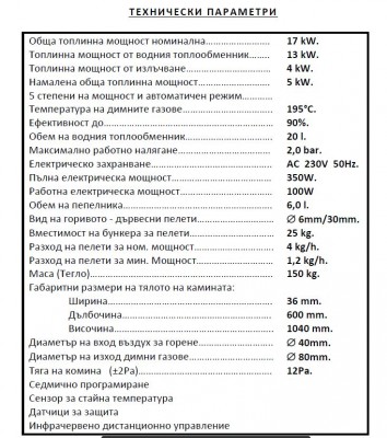

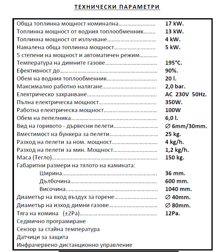

Здравеите,имам камина prityPLW13 от която много съм доволен.Искам да попитам какъв UPS е подходящ за нея.Пробвах такъв за компютър но издържа само 30мин.

Камината е с 350w максимална мощност

По спецификация камината е с 350 w максимална мощност.

Живко Димитров написа:По спецификация камината е с 350 w максимална мощност.
Интересно ми е откъде черпите тези данни?
Производителят дава само топлинната мошност, а именно: 13+4=17 киловата. Никаде не става и дума за минимална или максимална присъединителна електрическа мощност.
Сигурно сте монтирали мощна циркулационна помпа + ел. задвижки+ магнет вентили + терморегулатори и т.н.
