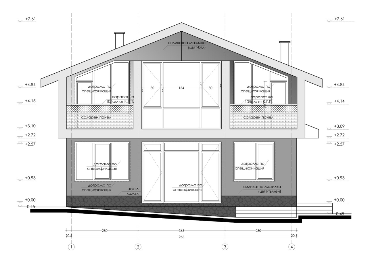

Evgeniy - майстор
Ако имаш неостъклени южни стени, може да помислиш и за слънчева стена - вертикален въздушен слънчев колектор по цялата площ.
На тази височина слънчевата радиация е силна и ще има много добър ефект в слънчевите зимни дни.

Това е южната фасада на къщата.Целта е къщата да бъде нискоенергийна и да поглъща слънцето когато го има.Това с отоплителната стена е добра идея, само че не виждам къде може да се постави.Мисля си отоплението да е подово нискотемпературно и да се поддържа температура не по-ниска от 10 градуса докато не сме в къщата.А и като комфорт подовото ми допада повече от радиаторите. За бързото стопляне стигнах до два варианта:
1. Няколко часа преди пристигане в къщата дистанционно да се вдига температурата на системата и ако се наложи след това да се пали камината в хола на дърва която през вътрешното стълбище за втория етаж ,отдава топлина и нагоре;
2. Да се споставят допълнително 2-3 конвектора към системата, които да обръщат бързо въздуха.
Знам че в планината не е лесно, и че там всичко трябва да е обмислено много добре.Затова и реших да пусна тази тема, за да получа съвети от хора които вече имат такива къщи и тези които са правили такива решения.
Evgeniy - майстор
Под долните прозорци имаш 2 петна 90х300 см. подобно на горните слънчеви панели. Това са 5.4 кв.м. обща площ за 2 въздушни слънчеви колектора.
Аз с 2.3 кв.м. колектор от бирени кутийки топля хол + кухня и температа в момента е 20.5 градуса, при спиране на горелката в 06:30 сутринта.
