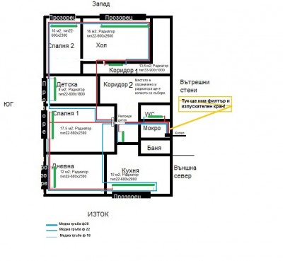

Моля за мнения, предложения и критики всички, които разбират от отопление. :prayer:
Предстои ми изграждане на локално парно в обитаван апартамент. Апартамента е тухлен на ет.4 от 9, изложението на стаите е на схемата. Има вътрешна изолация и pvc дограма с к-а стъкло. Идеята за инсталацията е да бъде попътна с минимално къртене и пробиване, както и възможно най-голям температурен диапазон на кондензния режим. Тръбите ще са медни, от котела тръгват ф 28, разклонявам магистрала с ф 22 и към всеки радиатор ф 18 свързване на кръст.
За котел съм си харесал двуконтурния Bosch "Condens 2500W", който за съжаление в Стара Загора се предлага и поддържа само от Овергаз :sad: Радиаторите мисля да са панелни.
Топлинните загуби съм ги смятал от тук http://www.termosilikat.com/bg/blog/%D0 ... 81%D1%82-3 при зададена вътрешна температура +24 градуса и външна -15 градуса. При температура на водата от котела 45/50 градуса.
Моля не спестявайте критиките, че току виж съм оставил жената :x и децата на студено с високи сметки.
Със сигурност имам много пропуски, затова питайте ще допълвам обясненията.
Надявам се заедно да направим един работещ проект.

здравей , лично аз не виждам смисъла в тази сериозна инвестиция в медни тръби и то в някой части с топлопреносна способност 50 кw. Но по сериозния проблем в това свързване ще е настройката на дебитите защото виждам имаш доста паразитни байпаси и имай предвид че кондензните котли имат подобни изисквания по термодинамичната част като на термопомпите , опитай звезда с отделно регулиране на кръгове . При сегашната схема помисли ако по голямата част от радиаторите затворят , как ще се държи котела на минимална мощност

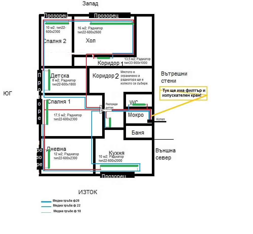

Направих промени по схемата, както предложи antov,разделих я на кръгове и промених свързването.

Ами не знам къде се скри Антов :cool: . Да каже така ще има ли проблеми с дебитите :)
