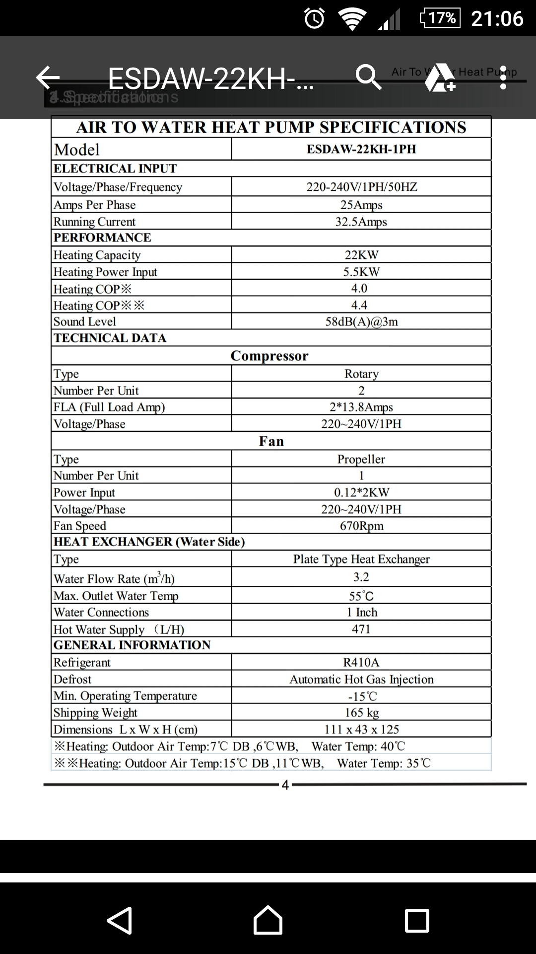

аз съм се спрял на тази 22 кв да има резерв ако смятам правилно де http://www.ebay.co.uk/itm/NEW-HOME-AIR- ... JmtJVP7j1w

Мощността на термопомпата се избира от каталожните ѝ данни за отдавана мощност при съответната температура на топлоносителя при най-ниската външна температура, която си задал в сметките за топлозагуби (в примера е -7 /явно при 99% обезпеченост/, но за Шумен според таблицата по-долу трябва да е -17 за 100% обезпеченост и -9 при 99% обезпеченост). При термопомпата, която си избрал, не виждам никаква документация за отдавана мощност при -17 (-9), също няма информация при какви условия са измерени тези 22 kW. Как точно се спря на тази термопомпа?

по формулата сметнах колко киловата ми трябва излиза 17 аз затова гледах по голяма и така а и цената е добра
при 6 градуса са показателите пише че работи и на -15

Пак не разбрах каква мощност отдава термопомпата при -15 външна температура и +35 (примерно) на топлоносителя.
Давам ти пример с Toshiba 16kW при 35 градуса на топлоносителя. Измерено при +7 градуса. При -15 мощността пада на половина даже и по-малко - от 16.76kW пада на 7.65kW.

Тази китайска термопомпа ме съмнява, че е с по-добри параметри от Тошибата. Т.е. без каталожни данни за мощността, гледайки таблиците от други производители, бих те посъветвал за резерв 100% от мощността при +7. В твоя случай 35kW.
benza83 - специалист
Да така е никъде не пише при -15 каква е мощността
питах и продавача и той не знае каза само че работи при - 15 :)

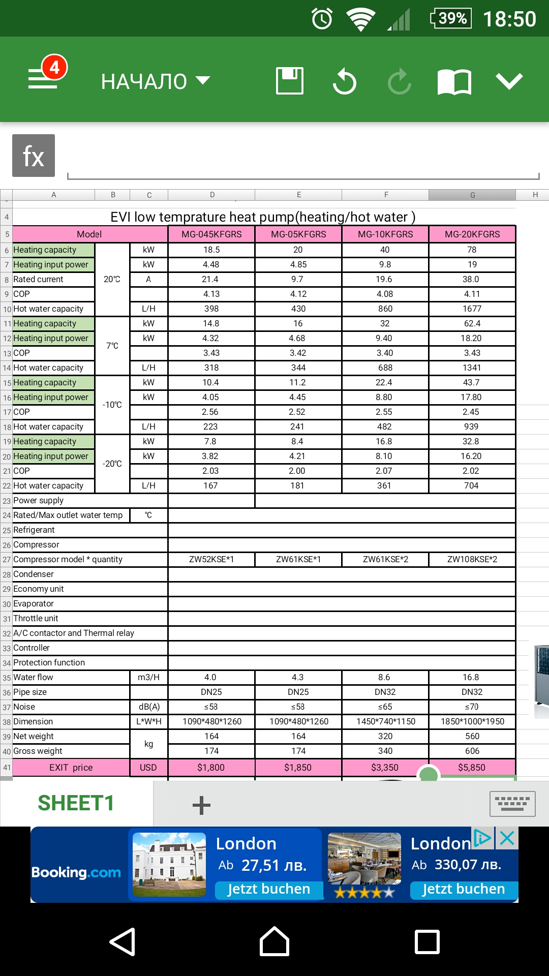

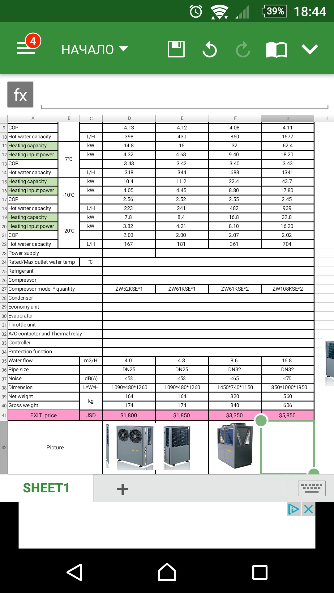

в таблицата по долу за модела MG-10KFGRS (колона F) при - 20 мощността е 16,8 KW но харчи 8,1 киловата
по добра снимка
с имената на моделите
