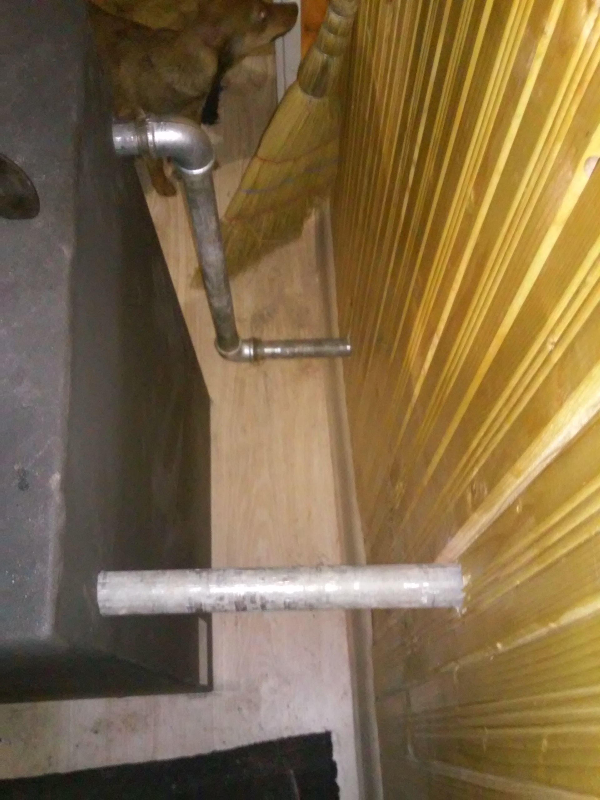

Здравейте! Мисля да правя печката си за дърва да топя водата в бойлера. Сам си направих за печката серпентина (вид като водна риза) в която ще топля водата. Проблема ми е, ще може ли водата да циркулира сама без циркулационна помпа. Моля за мнения и части като тръби клапани и др. части!

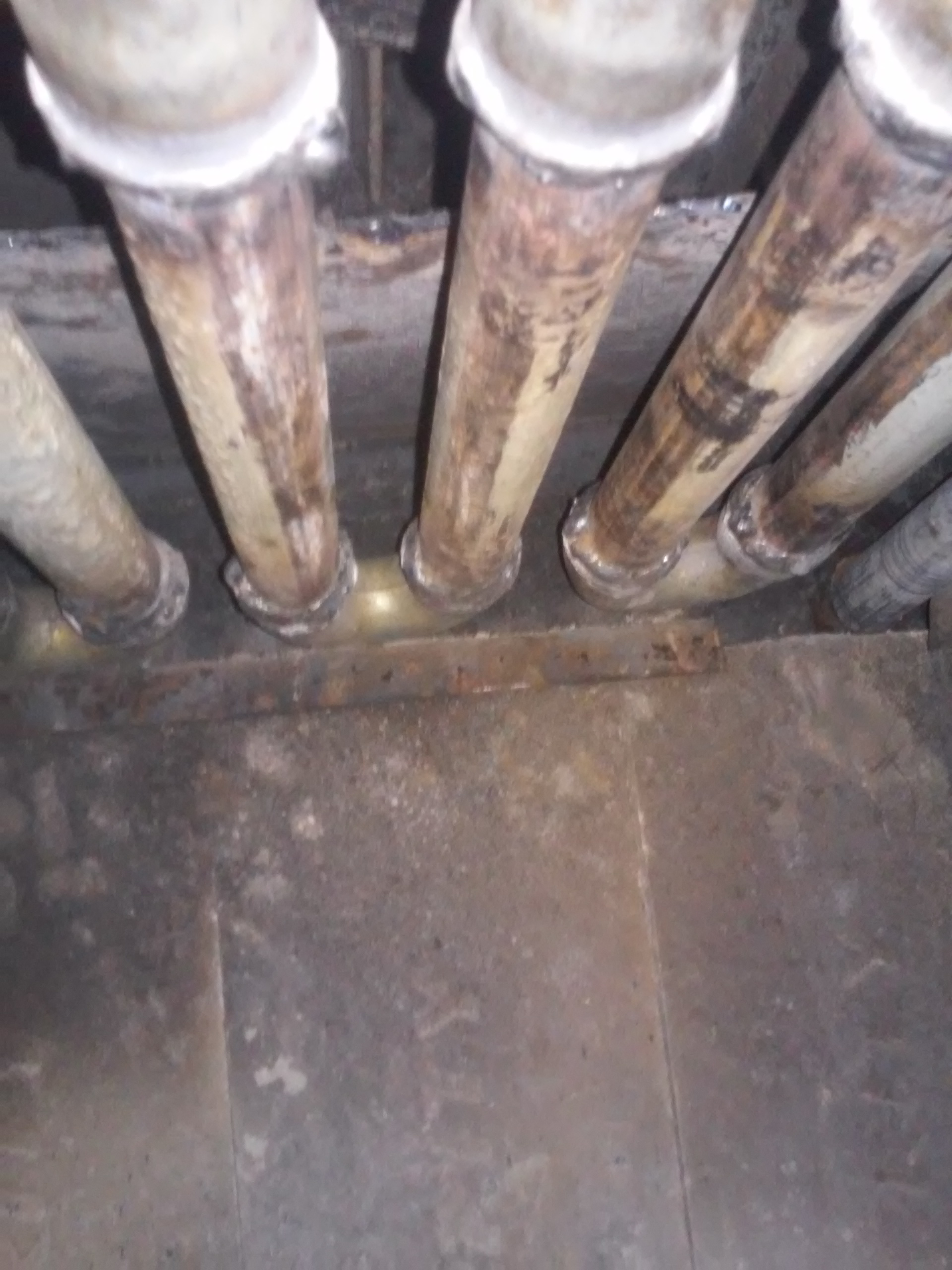

Покажи снимки на твоите серпентини
това е вида серпентина за която е използвана тръба 3/4 и която продължава до бойлера след това намаля на 1/2/
На правата тръба трябва да минава горещата вода, а на другата трябва да се връща?
Бойлера е хоризонтален и серпентината му и тя е хоризонтална.
Hoвoceлckи - майстор
Трябва така да са монтирани всички тръби, че при източване да изтече всичката вода в тях. Ако някъде има обратен наклон (и там евентуално ще се задържи вода), има много голяма вероятност да ти се образува въздушна възглавница точно там.
Връщащата се наложително ли е да слиза толкова ниско? Серпентината е хоризонтално под горната плоча на печката ли? Не съм много сигурен, че циркулацията така ще е перфектна и няма да се получава завиране и съответно "удари". Имам монтирана такава серпентина в печката, но е последователно свързана на ризата (вместо тухли). В бойлера с какво "фи" ти е серпентината? Щеше да е най-добре всичко да е на 3/4" (фи 20-22).
Връщащата тръба е с 40 см по ниска. Серпентината е хоризонтална под плочата на печката. Ами не съм на колко е фи-то на серпентината на бойлера, на входа и на изхода на топлообменника тръбата е 1/2''.

Вече написах, че при две серпентини ЕЦ е трудна, а и с тези 3/4 и 1/2 тръби, с малка вертикална денивелация съм убеден няма да има ЕЦ.

Сметни мощността на серпентината на колегата от тръба 3/4 и серпентина на бойлер 1/2 и помисли какво ще стане при запалване на печката! гарантирам, че ще има завиране и силни хидравлични удари.
Забеляза ли връщащата тръба как се качва 80см до метър нагоре? Как ги виждаш нещата?
Ако автора на темата държи без помпа трябва да се преправят нещата.
