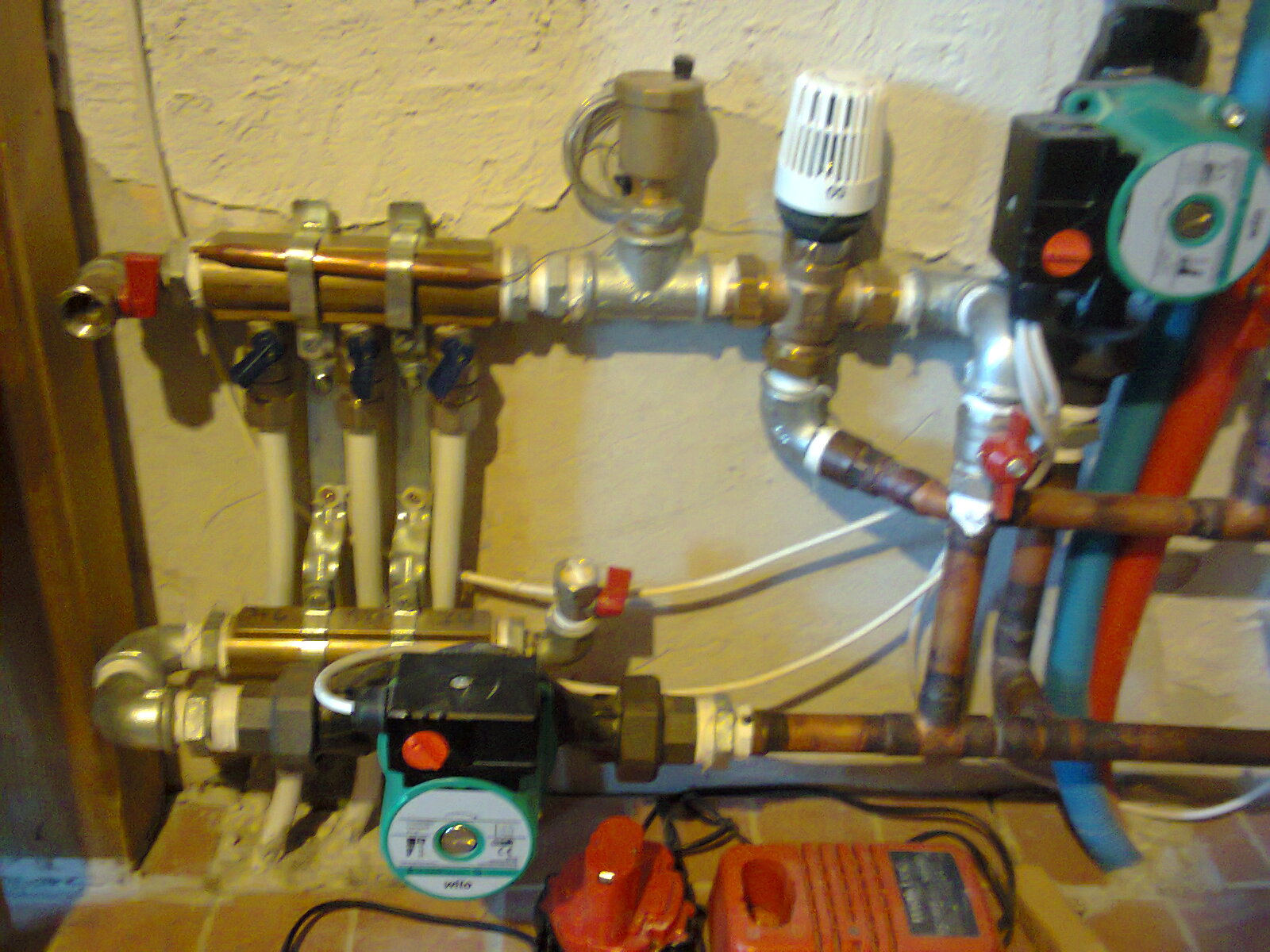

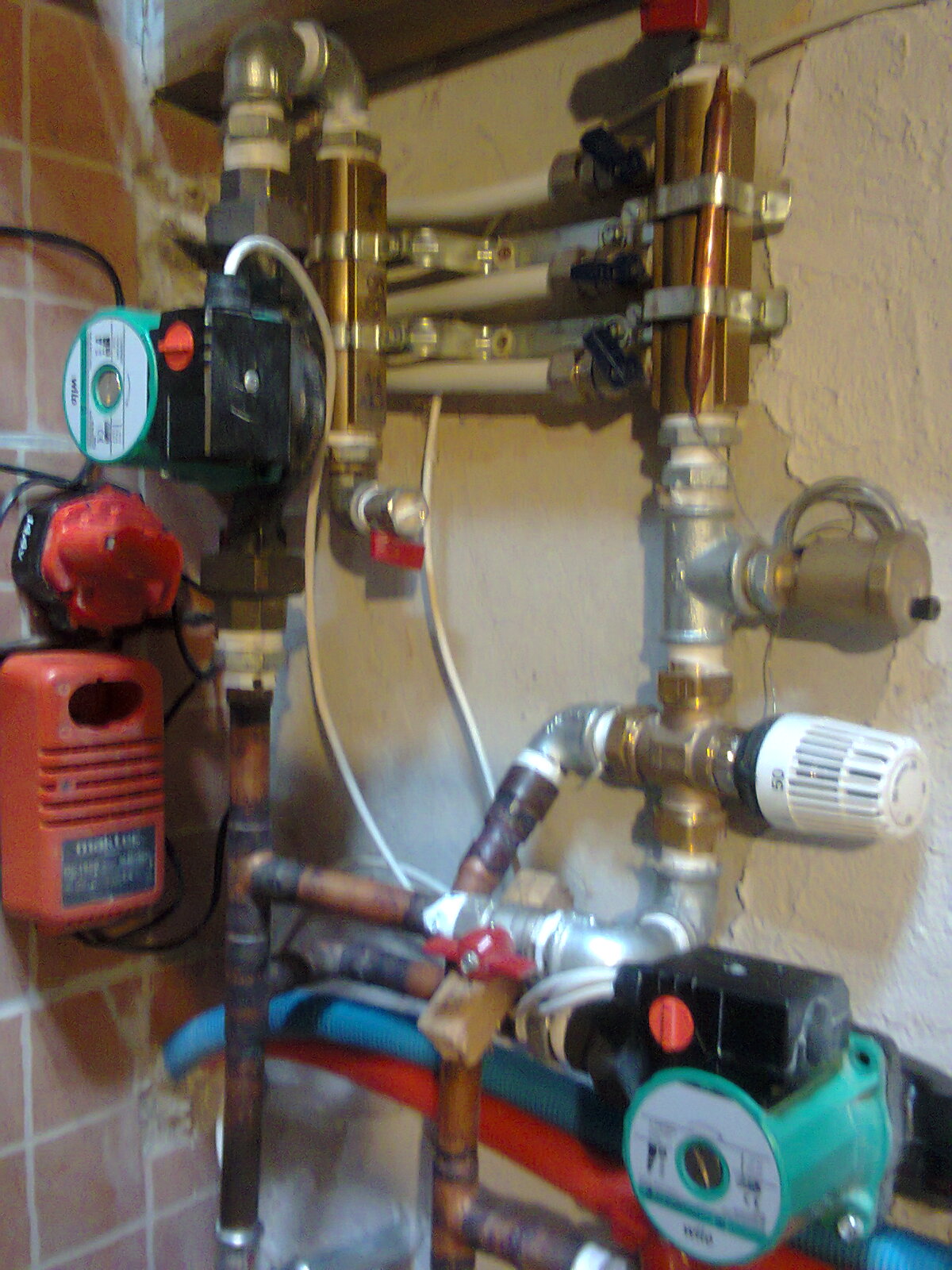

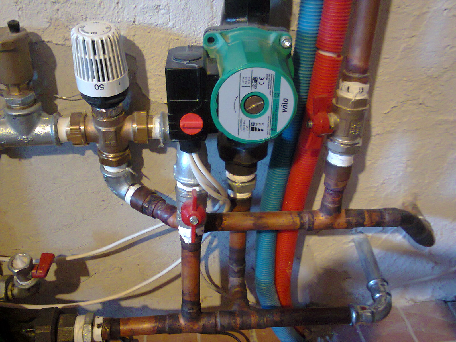

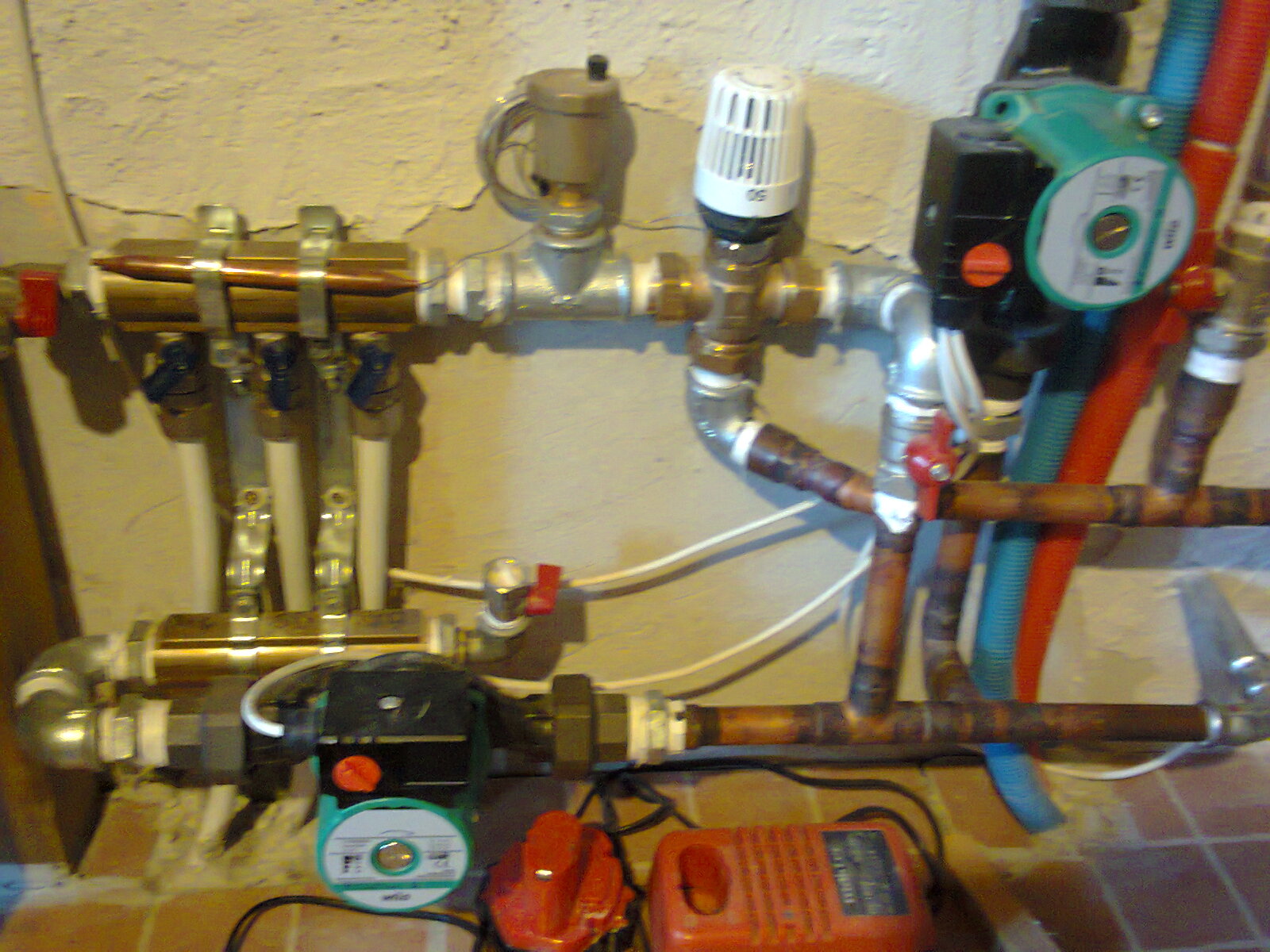

Как я спря? Изключи я от тока ли?
sergi - специалист
naskov написа:
не съм я спирал...
иначе май са вързани двете помпи една за друга
сега ще щракна снимка
naskov - майстор
Като наместиш червеното копче в неутрално положение и помпата ще спре
Ahmakov - специалист
Аз бих започнал с едно профилактично обезвъздушаване на подовото...
sergi - специалист
малко инфо....
djendov - специалист
Добра идея. Мисля, че оставяйки само едини кръг помпата ще го обезвъздуши. Е, ако си с ръчни обезвъздушители и ти ще трябва да се намесиш, ама ако са автоматични и не са спрени, то помпата на 3та степен, само с един кръг определено ще се справи. Ако са автоматични може и да са запушени. Тогава с една малка игла се оправя работата. След като си обезвъздушил, кажи дали усещаш топло по тръбата за подовото. Пусни само единия кръг, другите да са спрени. Целта е да разберем дали въобще минава вода по този дългия кръг.
LazarGanev - "Велик майстор"
Още като видях снимката познах стила на Тодор, и следващите жокери го потвърждават. Той знае какво прави, така че го извикай и приключи с този филм, да не стане някоя грешка :wink:
sergi - специалист
ок
но откъде се обезвъздущава подовото.....
на снимките къде са тези обезвъздушители?
LazarGanev написа:
прав си
но нали съм му малко далечко и не му се идва....но няма как, ще го тормозя!
дано откликне
naskov - майстор
Отвори за кратко мини крана зад помпата да видим дали ще излезе въздух (при спряна помпа за подовото)
sergi - специалист
naskov написа:
зад коя помпа...
