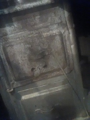

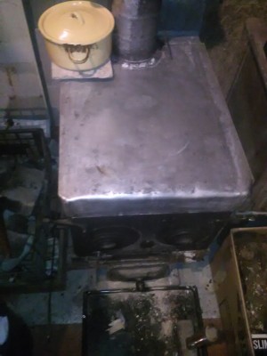

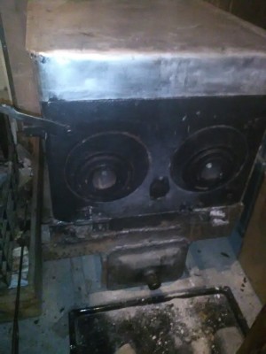

Аз ти предлагам даси направиш нещо подобно, размерите са му 40/55 на 55 височина вратата е 35 на 45 вътре влиза дълго 50 санта дърво, с едно зареждане поне 6-7 часа държи, с нея топля три стай по груба сметка са около 45 квадрата, с една голяма буца лигнитни въглища държи над 14-15 часа, на нея без проблем може и дасе готви, поради липса на фурна съм си взел фурна за кюнец, тя ми беше към 50 кинта с доставката с нея върви и тавичка ф30 санта слагам я на мястото на лирата и се пече перфектно в нея тава влиза висока до 1О санта, по груби сметки печката е някаде около 10-12 киловата, а тая малката на снимката е ловешко произродство и тя топли много но недостатъка и е,че горивната и камера е малка и често трябва дасе кладе на дърва а на донбаски направо очервава цялата, по принцип хобито мие правенето на всякакви печки и имам откаде да взимам на тънкана както черна така и неръждаема ламарина на мойта всичко е от черно само плота от горе е от 2мм неръждавейка, цялата ми стъпи някаде към 120-130 кинта
