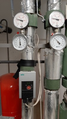

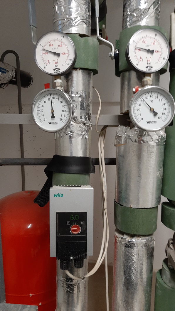

Е тука снимка от абонатна:
И на трите абонатни, които следя помпата е на "топлата" тръба.
В случая делта Р на ВОИ е разликата на показанията м-у двата манометъра или 4,5-4,2=0,3 бара
Ако се вярва на помпата, че е нагласена да поддържа делта Р 0,6 бара, то за филтъра + топлообменник остават 0,3 бара.
Това е за нова абонатна на +3 г.
Swiftymoves - напреднал
Пак да питам - какво да направя в ситуацията? Да чистя фълтър, тръби? Да слагам по-маломощна помпа?
