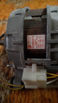

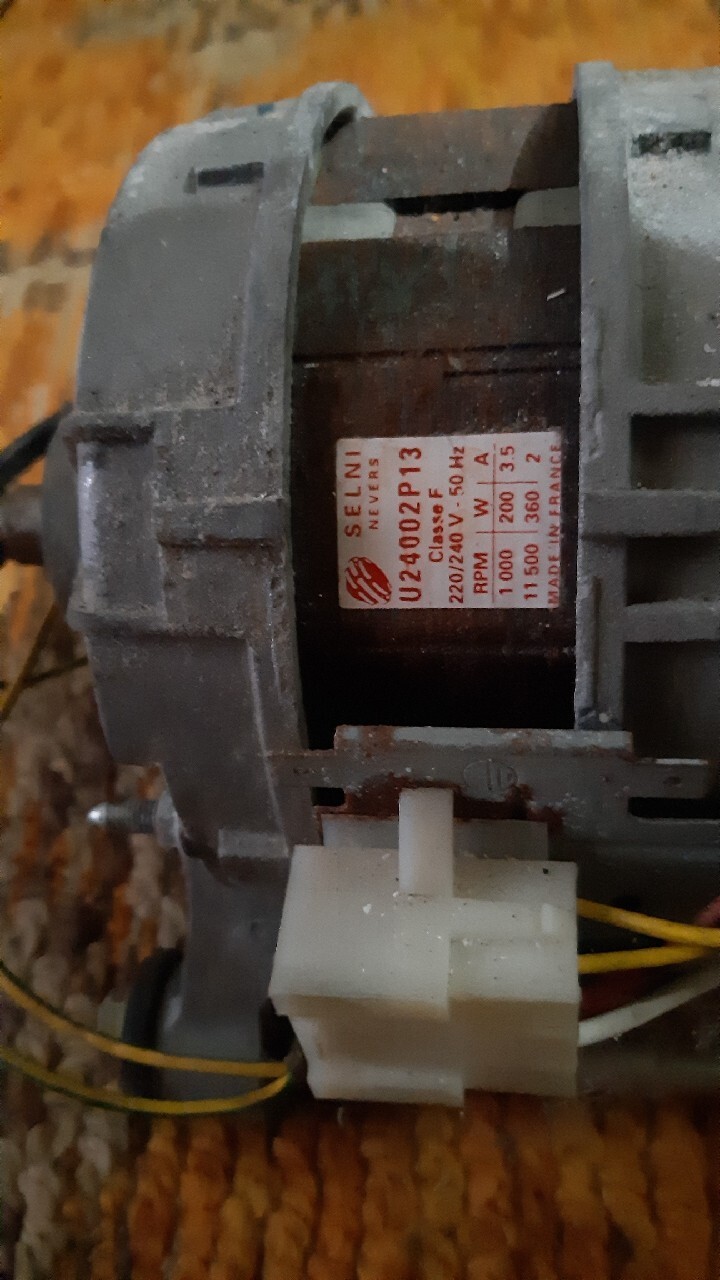

чет дек 21, 2023 7:06 pm100-qnov написа:
Интересуват ме само тези 2 кабела в повече на единия мотор каква роля играят. Това беше и въпроса
И отговора е елементарен. Тези два кабела може да са за всичко. Като почнеш от термодатчик и стигнеш до връзка между двете статорни намотки.
(на някои мотори връзката между двете статорни намотки е в самия мотор, на други е изведена на буксата)
Но всичко става ясно с някои измервания и внимателно изследване на моторите + някакви познания.
Явно моделите на моторите са доста архаични и няма много информация в Нет-а. Намерих само единия в продажба но не и схемата му.
Ако не може да се справиш сам използвай жокер "Обади се на приятел". Така във форума няма как да стане...

Ясно. Най добре утре да прескоча и да взема нова пералня,отколкото да се занимавам. Мислех,че нещо може да стане и да се закрепи положението,защото все пак моторите на външен вид са еднакви и си пасва всичко точно-ремъчна шайба и захват. Стария мотор му бяха заминали четките и спря. Сложих нови,работи с тях,но много искрят и димят.
чет дек 21, 2023 9:18 pm100-qnov написа:
Ясно. Най добре утре да се прескоча и да взема нова пералня,отколкото да се занимавам. Мислех,че нещо може да стане и да се закрепи положението,защото все пак моторите на външен вид са еднакви и си пасва всичко точно-ремъчна шайба и захват. Стария мотор му бяха заминали четките и спря. Сложих нови,работи с тях,но много искрят и димят.
Не бе човек, не съм против ама няма как да стане с гадаене по форума. Иска си гледане на място.
Щом новите четки "много искрят и димят" вероятно пробив в намотките - я статорна, я роторна. Няма как да отгатна.
Ми пробвай го тоя тоя "нов" мотор да ги пуснеш ез да го слагаш в пералнята и ще ти стане ясно кое как.
Иначе да, иде Коледа и е подхождащо за нови перални. :-D
Но все пак - пробвай да пуснеш "новия" мотор като въобще не се интересуваш от тахо датчика. Не ти трябва за пробата.
Успех и пиши какво е станало!
