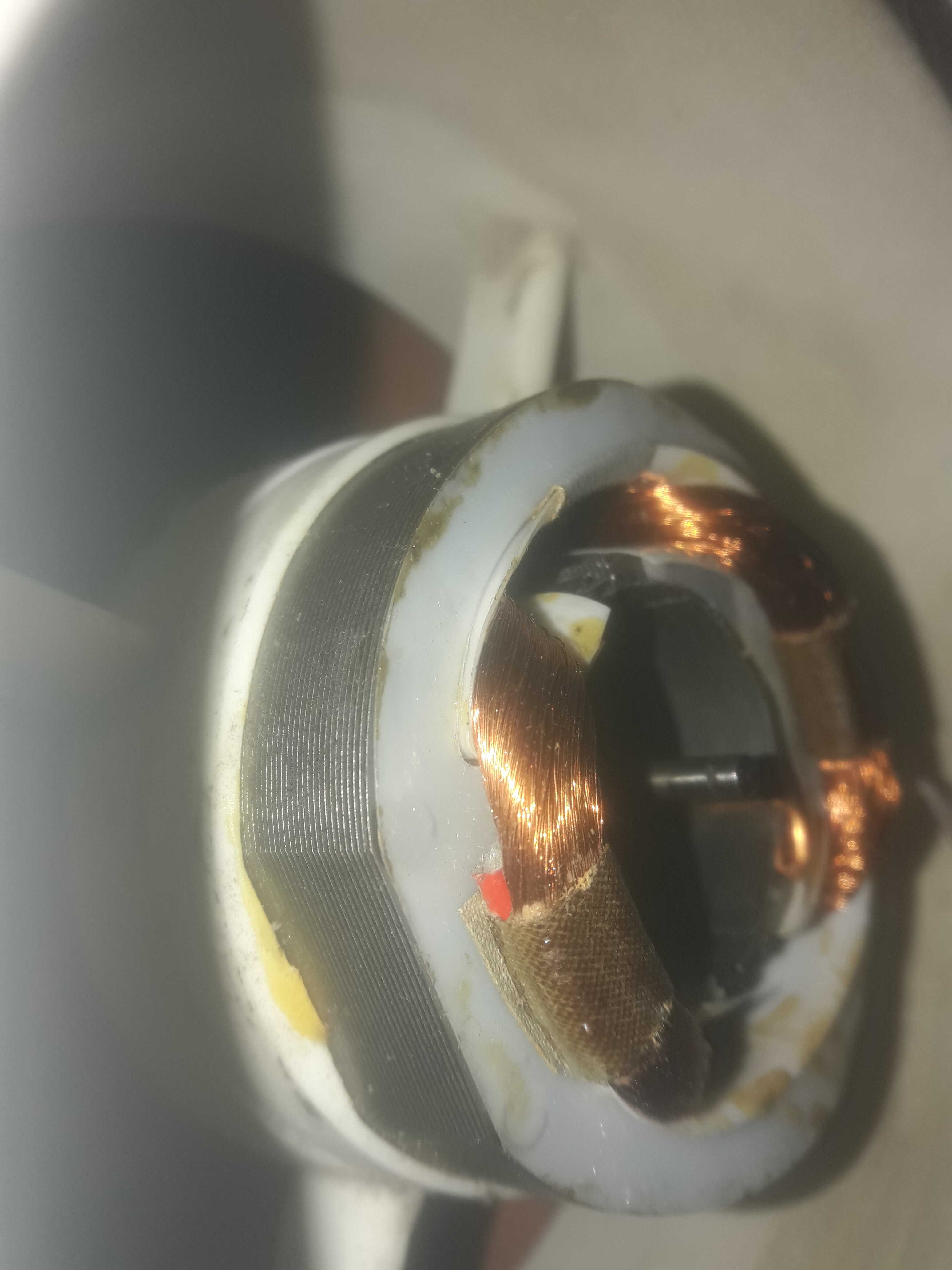

Здравейте, сменях вентилатора в банята си с нов по-мощен, та като свалях стария дръпнах амалската и откъснах кабелчетата на стария , а мислех да го монтирам в тоалетната ,защото е сравнително нов. Въпрсът ми е къде точно да ги запоя ,върху намотката ли ?
пон мар 04, 2024 8:31 pmKristov88 написа: Въпрсът ми е къде точно да ги запоя ,върху намотката ли ?Това да ги запоиш върху намотката ми звучи като да ги залепиш с Капчица/Каноконолит.
Трябва да намериш откъснатите два края, да ги извадиш над намотката и към тях да запоиш жици за изводите.
После да изолираш спойките и да закрепиш изолираностите спойки върху намотката така, че да не мърдат и да не се скъсат.
