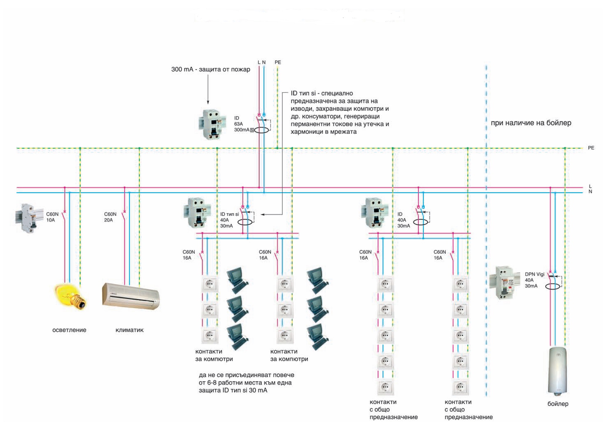

Някой да вижда в тази типична схема по-долу предпазители за контакти по-големи от 16А ??? Няма и да види!!!
Всяка стая на отделен токов кръг. Ако е много голяма и ще има много контакти, може и два токови кръга.
На всеки кръг с контакти башон не повече от 16А. То в едно жилище в коя стая ще имаш консумация над 3,6kW ???
С изключение на кухнята, разбира се и там бирата е друга.
За големи консуматори в кухня или някое друго помещение се пускат отделни, самостоятелни токови кръгове.
И тези големи консуматори се присъединяват или на твърда връзка или с усилен контакт.
На тези кръгове вече може и над 16А в зависимост от консуматора.
За кухнята на мен повече ми харесва варианта там да има отделно малко табло... ноооо никого не ангажирам с това.

Точно за кухнята в новото жилище съм си сложил отделно табло, отделен кабел до всеки консуматор, твърди връзки за плот и фурна, 16А предпазители и т.н.
Това хубаво, ама какво да правя в панелката, където имам точно 4 токови кръга: осветление, бойлер, контакти и усилен за кухнята? Нали ако зимата ми спре парното със 16А АП като пусна две духалки по 2KW ще остана на студено. Та едно е да си правиш ново от нулата, друго е при заварено положение.
