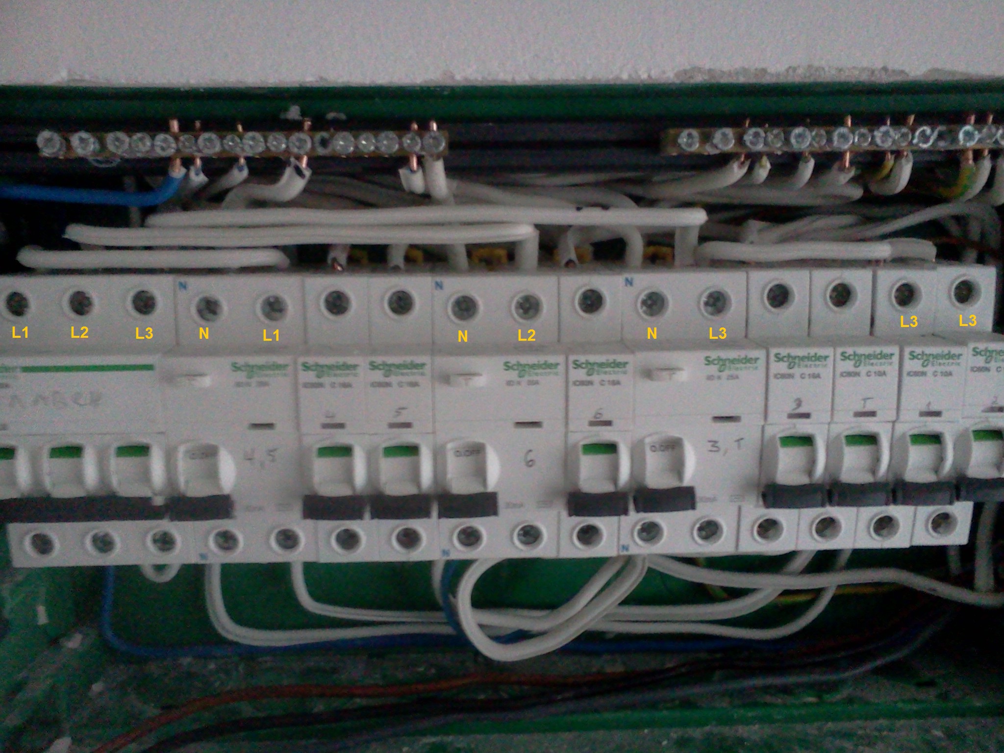

Може и да не съм правил табла, поне съм премислил нещата. Ще отговоря, точка по точка, защото някои неща явно не са станали ясни.
MIRO_073 написа:
1, Махни ги тия мостчета и сложи гребен. 10мм2 е. Реже се с резачките или с малък флекс колкото пина ти трябват.
Партидата ми е 3х5кВ и главен предпазител 20А на етажното табло, не виждам смисъл от такова презапасяване. Още нещо, нарисувах на долната снимка как са разпределени отгоре фази и нула. Където няма надпис е изход към токов кръг. Погледни картинката и ми кажи дали ще ми помогне един трифазен гребен или само ще се чудя как да го заобиколя при нулите на ДТЗ и изходите към кръговете. Аз си мисля, че по-скоро ще ми пречи, освен ако не ме убедиш.
За отдолу трябва да взема един 1ф гребен и да го накълцам на дребно. Ако за долното табло ползвам и ми остане...
MIRO_073 написа:
2, 4мм2, 2,5мм2, 1.5мм2 на еадин 10А предпазител :? или защо ти е този 4мм2 или защо е толкова малък предпазителя?
Трите сечения влизат в нулата на ДТЗ. На 10А е 1.5 кв.мм, а 4 и 2.5 са от един кръг и са на 16А предпазител.
MIRO_073 написа:
4, Колко квадрата ти е захранването и мостовете към ДТЗ защо не са от него? Пускаш захразване 6 или 10мм2 а после го скопяваш на 4мм2
Поясних колко ми е „мощна” партидата. Да не забравяме, че това е етажно табло. Кабела към него трябваше да е 5х4кв.мм., но поради липса купих 5х6кв.мм. Липса, защото купих NYM-J, който може да се замазва, за разлика от СВТ-то. Така че не скопявам нищо, просто захранващия е малко по-дебел от нужното. А и мостовете са къси и според мен напълно достатъчни за тези малки токове.
Не ти е нужен трифазен гребен и никой не ти е казвал да слагаш такъв.
MIRO_073 написа:
Едно монофазно гребенче щеше да е доста по- прилично
Не може. Разумно е да е в тръба.
Това си си го знаел само ти. Ако имаш готови решения не търси съвет. Всеки по активен в този раздел е показал нещо и е помогнал на много хора. Не съм ти правил аз проекта, че да знам колко ти е партидата. А пък за липса на 5х4 NYM не си търсил достатъчно. Твое право какво ще сложиш в твоята къща, а и не ме интересува. Опитвам се да ти помогна и готовите ти отговори на са на място.

MIRO_073 написа:
Miro , не разбирам защо се сърдиш, най-нормално обясних кое и защо. Все пак питането ми беше за друго и затова не съм ви занимавал със всички подробности. Въпреки, че още в първия пост има и за партидата и т.н. Аз съм мислил по нещата и затова търся обосновани съвети. Готов съм да приема нещо, но не на сляпо. Не знам кое те дразни, че като питам и после имам и собствено мнение ли? За гребена - пак не виждам какво ще ми помогне монофазен такъв да ползвам отгоре - ще ги набуча и после да се чудя как да ги заобиколя при нулата и изходите. Да, сигурно е по-културно с гребени, но пак те моля да ми кажеш при моето табло отгоре, дали оптимизирам нещо с тях?
Виждам, че си навътре в нещата, но за NYM-J не съм съгласен, че не може да се замазва.

MIRO_073 - майстор
Таблото ти ще работи и така. Аз бих го направил огледално. Бих заменил мосчетата с гребен монофазен. Таблото ти е полупразно отдолу, а отгоре е претъпкано. Кошмарно е за ремонт. Но това си е твоето табло както писах
