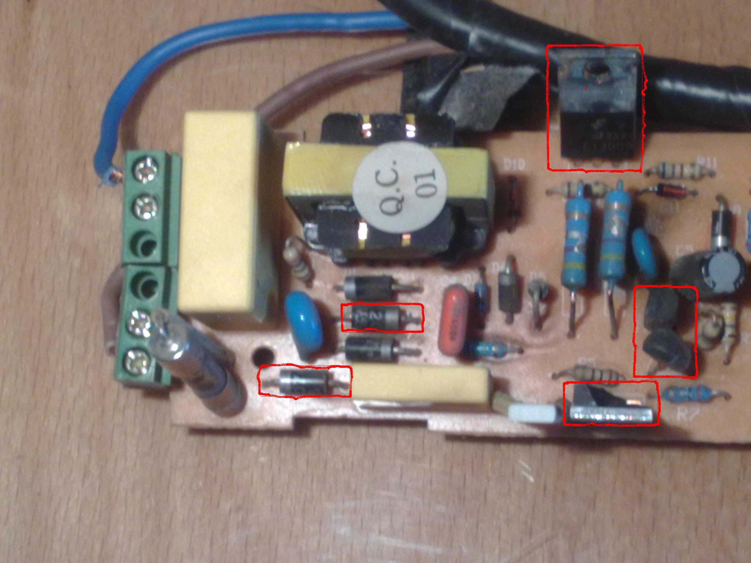

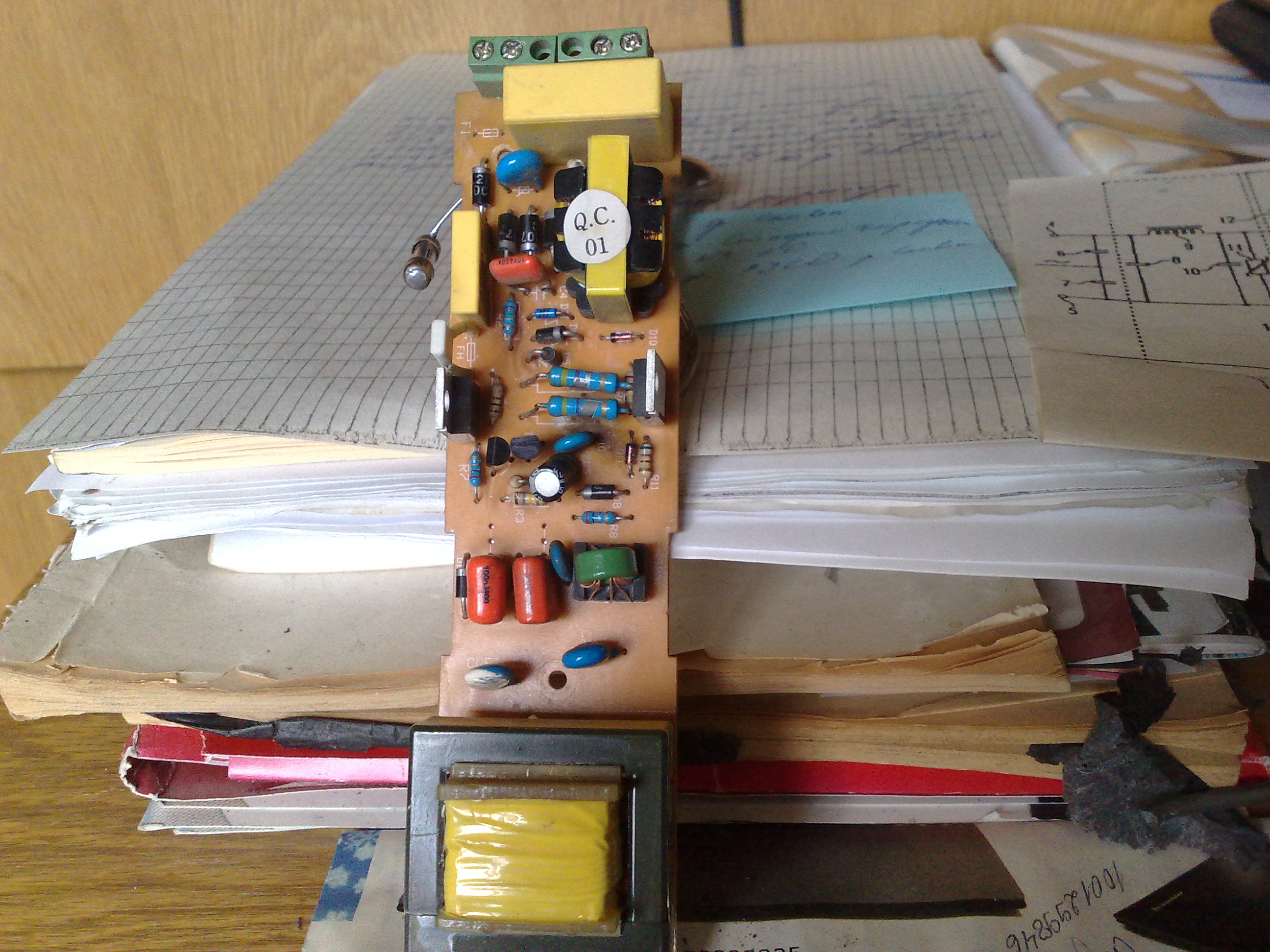

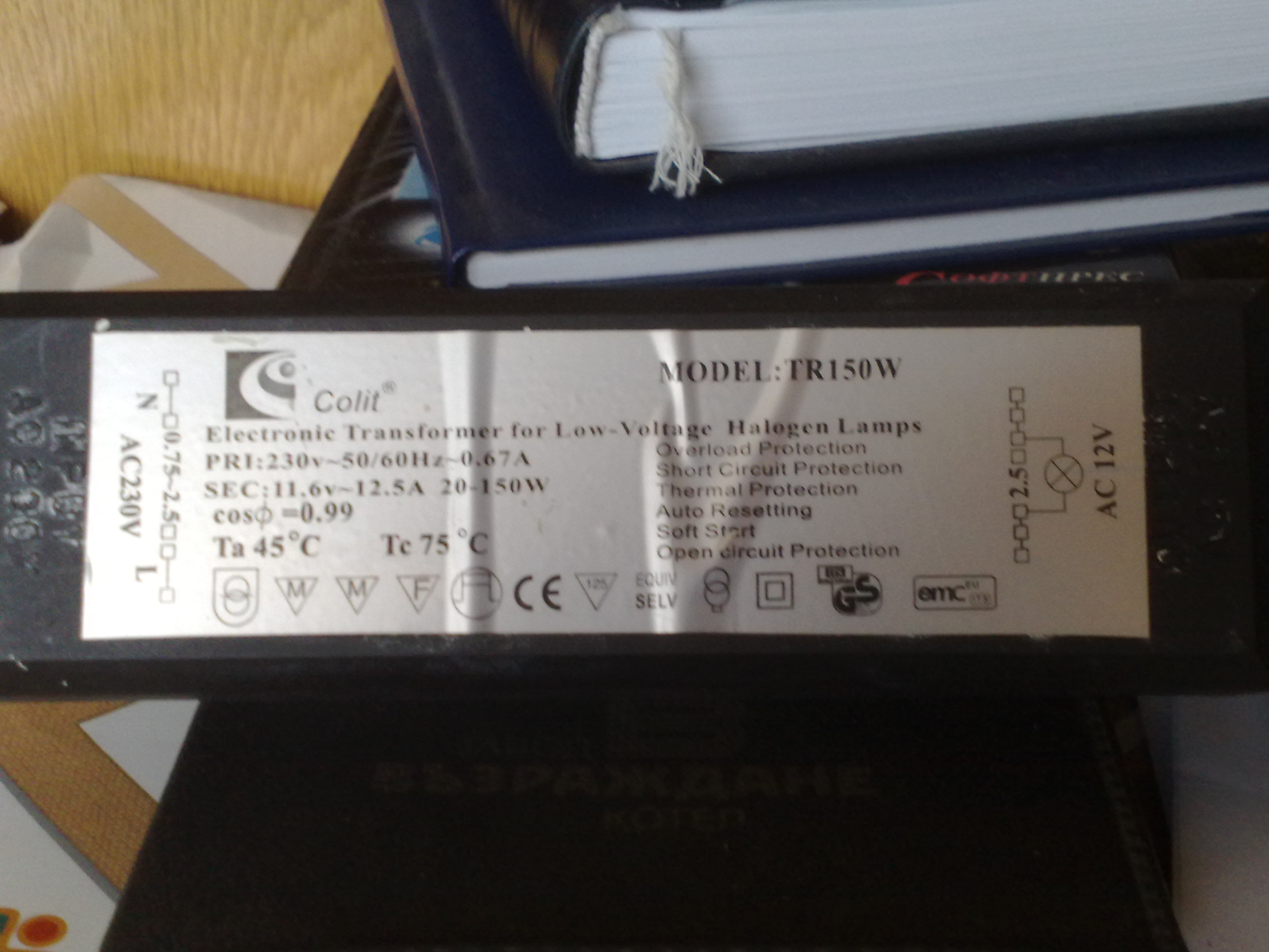

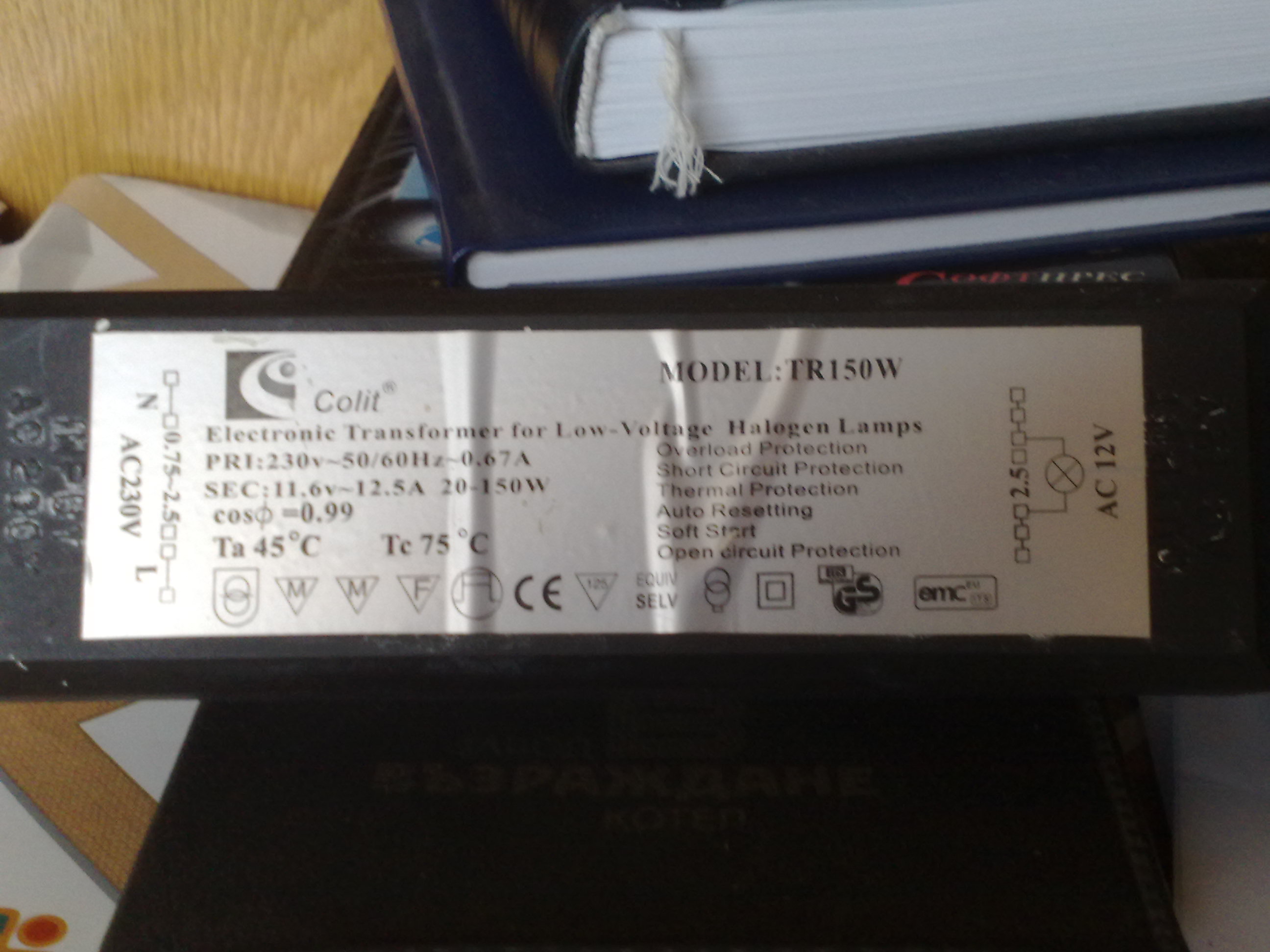

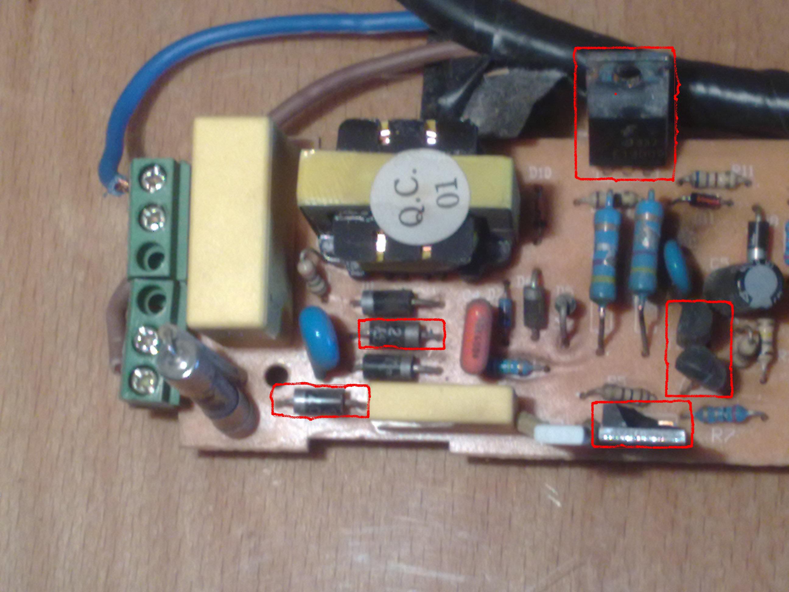

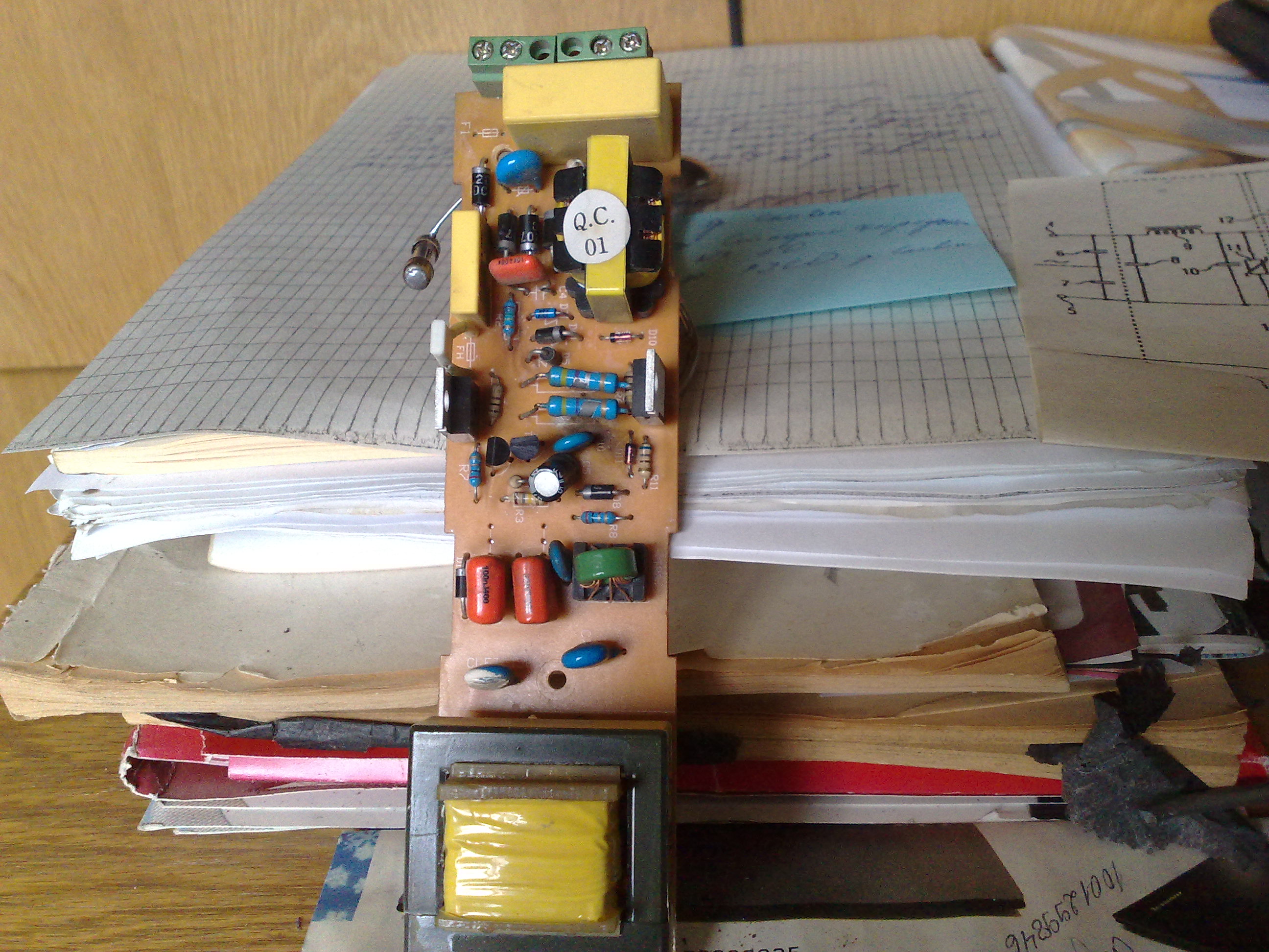

Здравейте, един приятел ми донесе за поправка трансф. за ниско напрежение за халогенни лампи. По-долу съм прикачил капака с неговите характеристики. След като го отворих видях че предпазител 2А беше изгорял. Сложих нов, но след като го включих пак изгоря. Нямам схема на този трансформатор, търсих в нета но не намерих. В магазините има да се продават такива трансф., но гъдела е да го поправя сам. Имам малко опит в електротехниката. Измерих диодите от изправителната група и два от тях се оказаха пробити.Също изгорели бяха и два от транзисторите Е13009.Купих диоди и транзистори, смених ги, но на изхода не излиза напрежение 12в. Някой, ако се е сблъсквал с подобен проблем нека даде съвет каква може да бъде причината.По-късно ще направя снимка и на самата платка и ще я публикувам.
