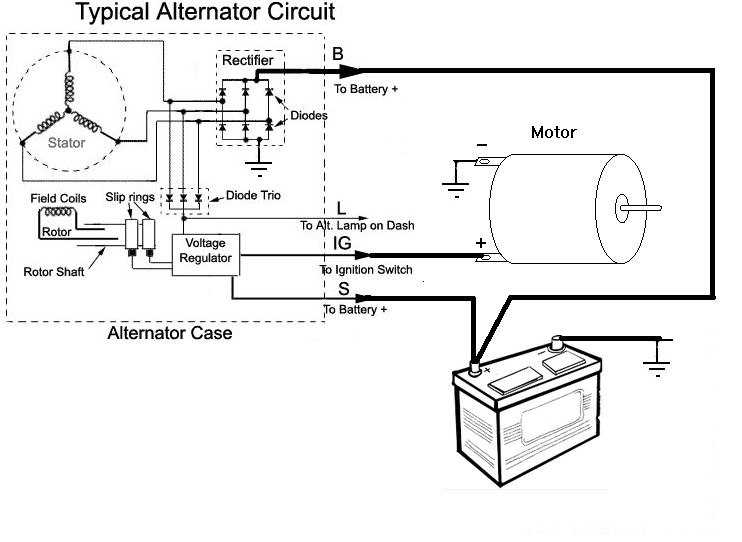

lozan написа:
:? Да видим. Това в пунктирания квадрат е алтернатора със всичките му там салтанети в него? От мотора произведеното електричество отива на + на акумулатора и регулатора на напрежение и оттам на + на ротора на алтернатора? От статора на алтернаторът пък 3те фази отиват в (това Грец ли е нз) и от там отново на + на акумулатора? Лампата на таблото и старт ключа ги пропускам. Правилно ли съм разбрал, или да сменя начинанието? :rock:
Важното е мотора да не се свързва към акумулатора, защото вместо ветрогенератор ще направиш вентилатор.
Така по-ясно ли е?
Това вече е друго нещо :-D Благодаря много за търпението (с мен е необходим реквизит) :prayer: Сега следва да попитам алтернатора ли определя параметрите на електромотора? Няма ли да е голямо натоварването за пропелера да върти и генератор и електромотор? Ставам досаден вече сигурно, но ми се иска да си изясня теоритично нещата преди да започна да творя. Хубаво щеше да е ако имаше повече снимки във форума. Те са по-красноречиви от стотици слова :partyman:

lozan написа:
