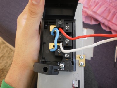

Айде пак да се повторя - виж съпротивленията на реотаните от поста по горе и ми кажи аджеба как ще ги свържеш, че да "извадиш" по голяма мощност?
За протокола: клеморед - 6 клеми, без надписи означени с цифри. Схема няма!
1-2 мост
2-3 мост
3 - черен проводник
4 - син проводник
4-5 мост
6 - жълтозелен свързан към ламарините на печката на няколко места.

Я дай една снимка на отворения плот .

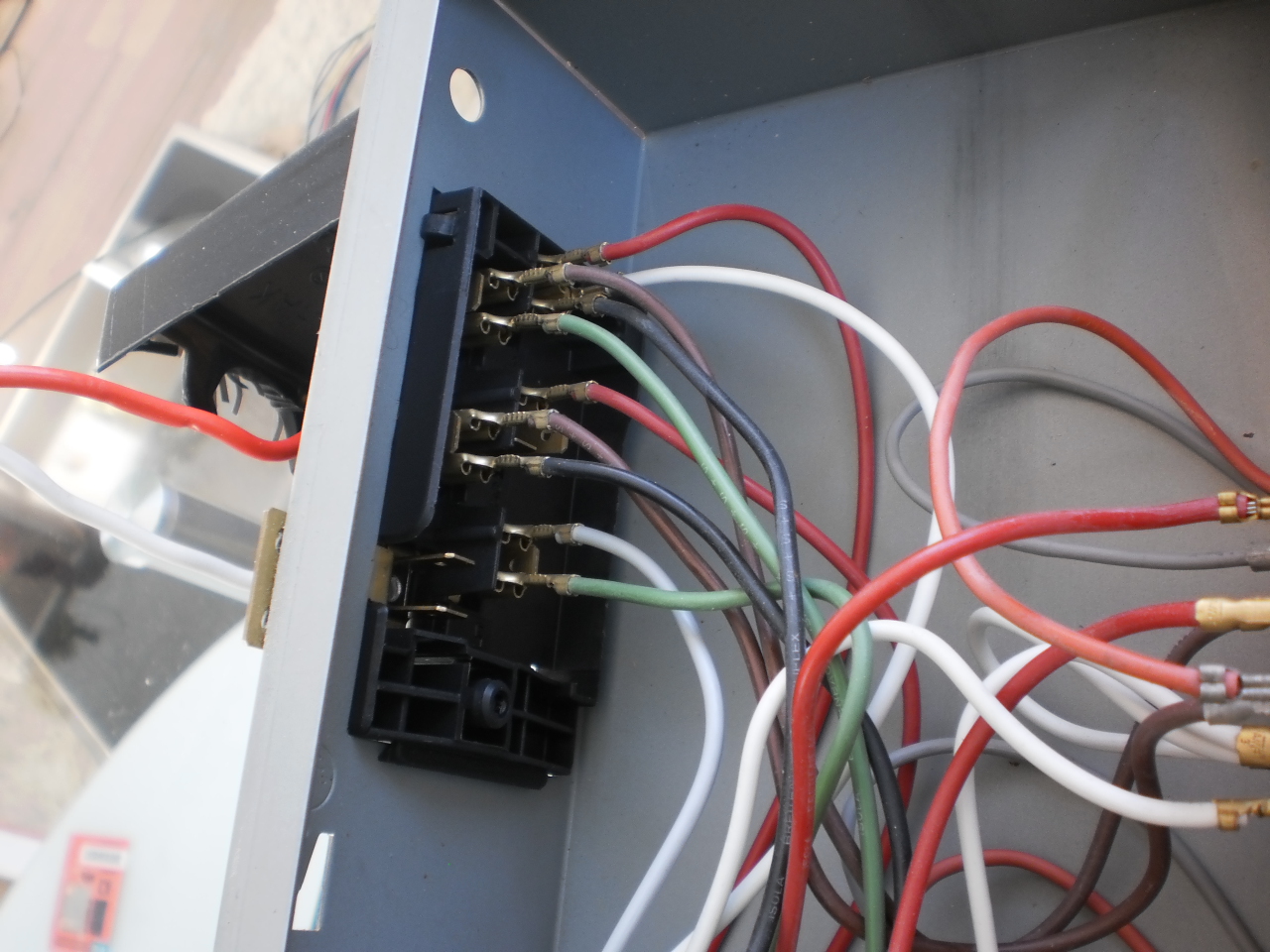

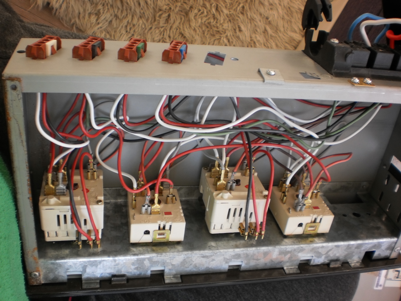

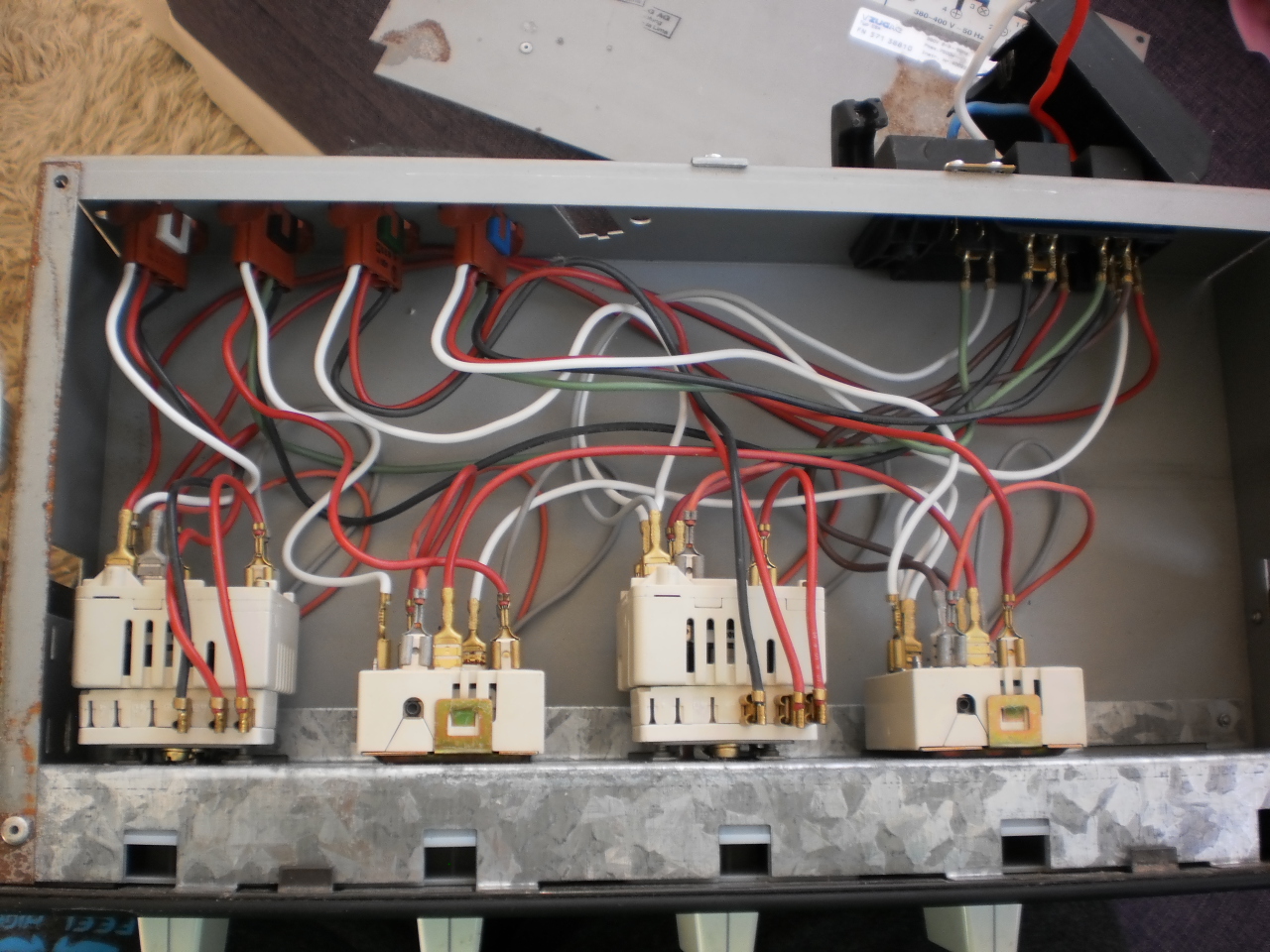

здравейте, и аз имам същия проблем с керамичен плот с самостоятелно управление.На 380v 7500w
на 4 снимка се вижда как съм го вързал, но няма почти никаква мощност.Някой има ли идеи какво мога да направя

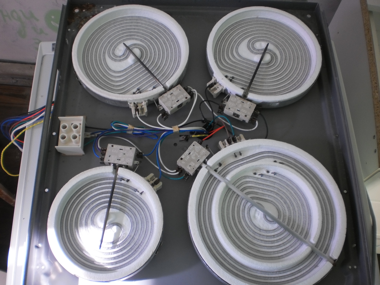

сега отворих и самия плот.Котлоните са от 1200 до 2100w.Ако сменя котлоните с такива но на 220v или сложа нагревателна спирала с по малко съпротивление на 220v дали ще стане или трябва да се смени и управлението
Последна промяна от andy_d2 на чет яну 15, 2015 1:28 pm, променено общо 1 път.
ето и снимка на плота
намерих и сайт в който се предлагат само нагревателни спирали
