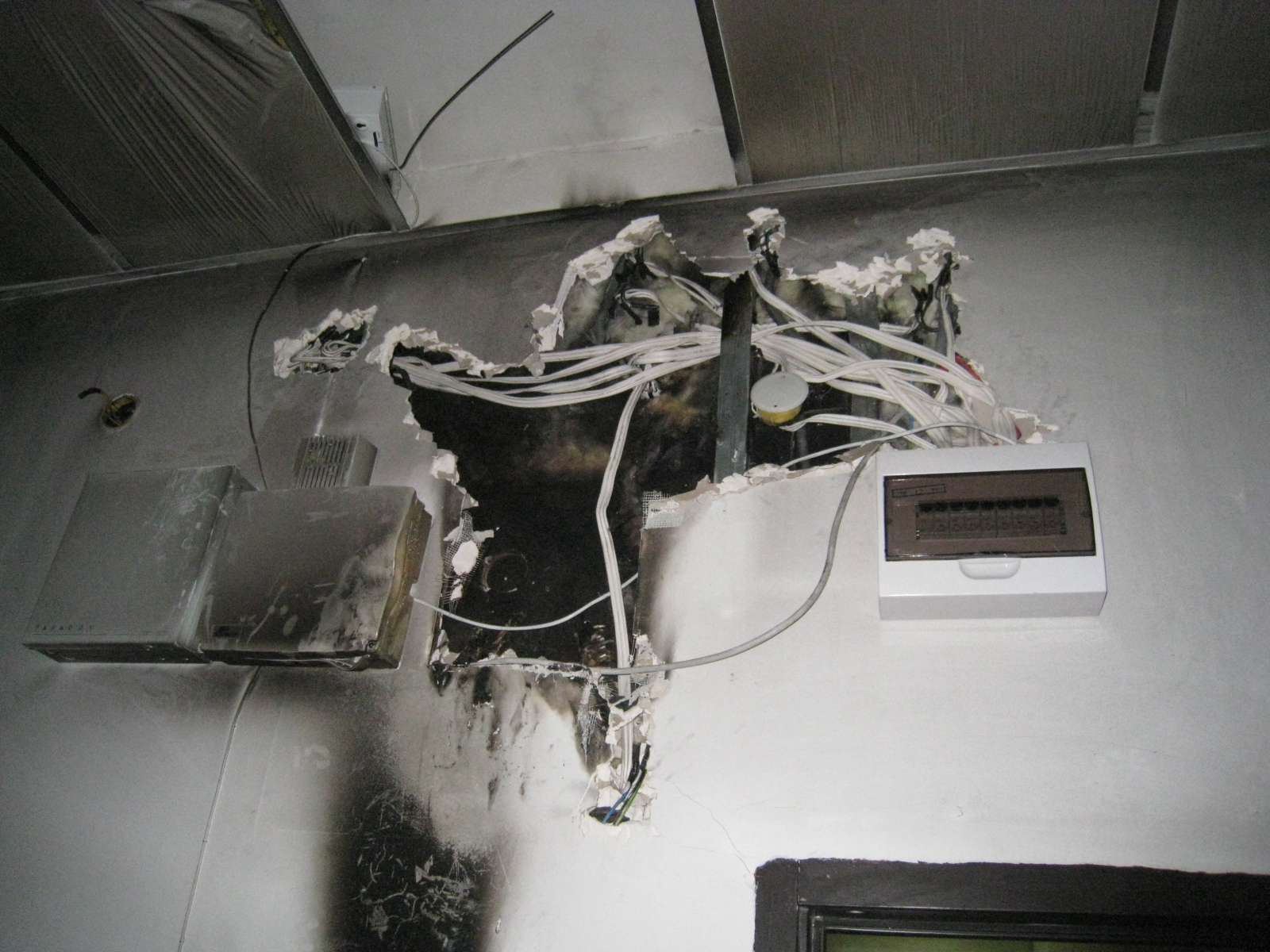

valentino76bs написа:
Исках да видя как са оразмерени предпазителите ,но само оранжевия палец на бг мерилин се вижда :) ,днес ще снимам как са го възстановили.63А беше в ГРТ-то ,вътре пак 63А главен са сложили една 10А и около 6,7 по 20 ампера.

hidrazin написа:
всеки от тях има по един бушон към нулата и към фазата
Не мислех, че има останали още работещи инсталации с бушон на нулата. :?
Инсталацията е от времето когато не е имало нула, а и двата проводника са били с напрежение спрямо земята (и по между си разбира се). Затова са слагали предпазител на всеки проводник.
Когато въвеждат зануляванвто е трябвало да махнат единия предпазител. За съжаление на много стари сгради е оставен и е много опасно, ако точно той изгори.

bdz43r - специалист
Същото. Преди войната не е имало заземена нула и двата проводника са били равностойни, а напрежението е било 110 V. Много от старите сгради са с инсталации от тогава.
fikata - майстор
150V до към средата на шейсетте години на миналия век :idea:
