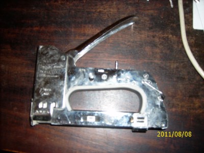

Здравейте. Можете ли да ми припомните как се казваха тези инструменти, с помощта на които се закачаха кабели? Нещо като перфоратори са, само че не им знам точното наименование. Също така знаете ли дали могат да се забиват в панел и горе-долу на каква цена са?

Зависи с какво искаш да ги захващаш - единия вариант е с такер за кабели и специални скоби - това е по-евтиния вариант , но не става за забиване в бетон ако няма мазилка върху него. За бетон се ползват пистолети за директен монтаж които от своя страна се делят на газови и взривни , но са доста скъпи и като инструмент и като консумативи. Ако не се занимаваш професионално не си заслужава инвестицията! Като марки бих препоръчал Hilti и Spit

Благодаря за предложението, но това с Hilti-то отпада. Говорим за чисто любителски изпълнения. Мисля, че това което ми трябва се казва "такер", както казахте. Става въпрос за прикрепяне на кабели за интернет и за кабелна телевизия към дървена дограма, а в някои участъци и към панелна стена. Би трябвало да си има мазилка, защото имаме едни стари забити скоби, които си стоят, но са недостатъчни.
Другият вариант е онези бели скобички с пирончетата по тях .
Но те стават само за дървената дограма. Изключено е да се забият в панел. Така че ще ми трябва гореописания инструмент. Надявам се да не е много скъп.

masterval написа:Когато ми донесоха такъв пистолет през 1989 година, ми казаха, че с това се закрепват кабели.Колко метри и какви кабели си укрепил по тоя начин, пусни снимка, аз мога да пусна снимка с оня такер от снимката. Утрепа рибата...захващане на кабел към стени с горещ силикон, ще съм ти благодарен да ме светнеш в тая технология.
До сега не съм измислил по-разумна употреба...

Валат , пусни снимка на захванати кабели в бетон с този такер , че ми стана интересно!
В зората на кабелната телевизия правеха монтажа с топъл силикон дори от външната страна на блоковете , но след година се отказаха . Така че за вътрешна употреба за лично ползване смятам , че ще стане!
