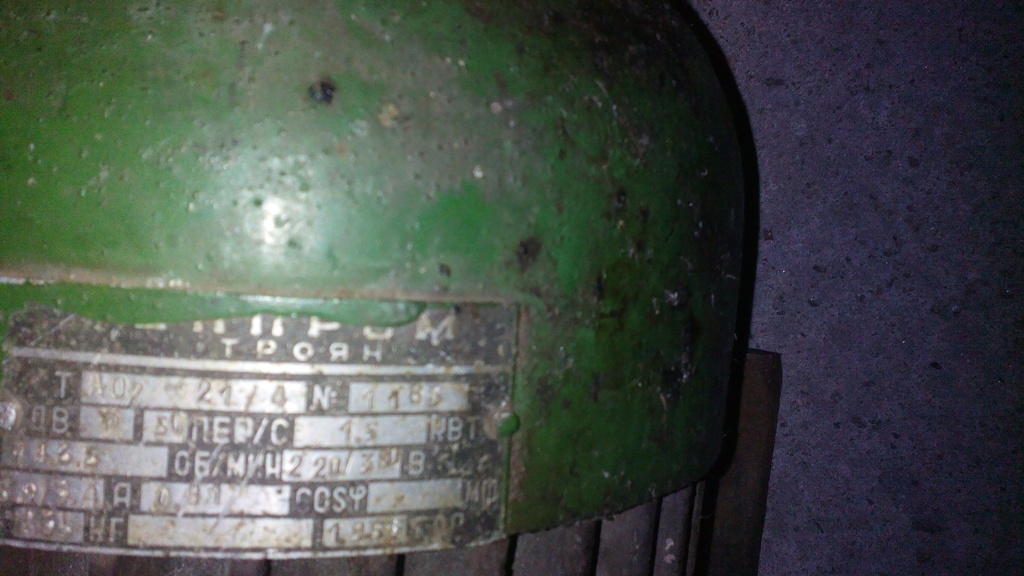

Има. Или пусковата намотка не е свързана, или е изгоряла. А кондензатор има ли? Щот може и центробежния превключвател да не е наред

няма кондензатор колега

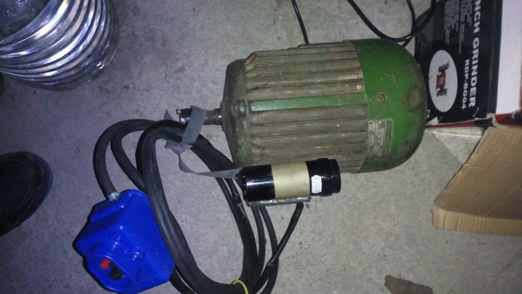

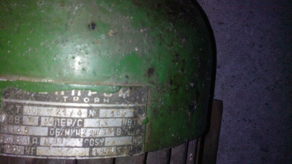

Maй моторът ти е ТРИФАЗЕН!!!!
Bojidar_Donev
- Мнения: 112
на табелката пише 220/380 утре ще го занеса на майстор
Bojidar_Donev
- Мнения: 112
moimoimoi написа:трифазен ене знам какъв е когато го купих имаше монофазен щепсел .. дали ще може да се направи да си тръгва нормално и евентуално ако може с какво
Bojidar_Donev
- Мнения: 112
Junak написа:Ако е трифазен, ще стане с кондензаторблагодаря колеги
след ремонта ще ви уведомя за развитието
Bojidar_Donev
- Мнения: 112

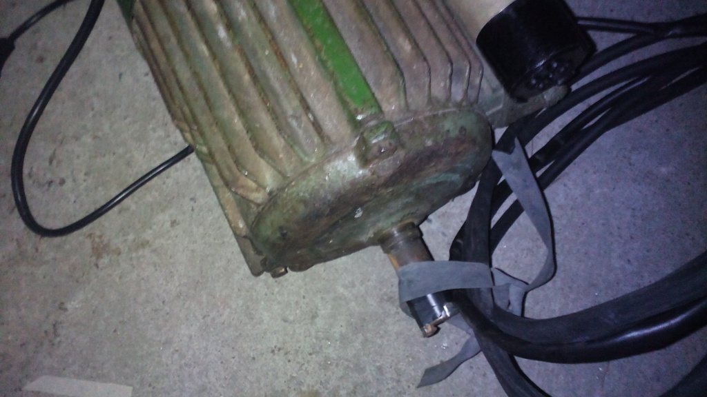

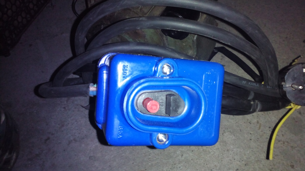

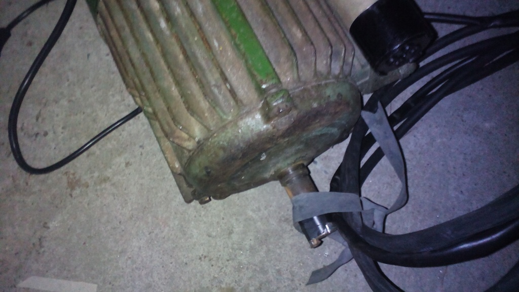

Здравейте отново , днес занесох ел. двигателя на доктор . След старателно преглеждане и изпробване ми каза че няма нищо изгоряло . Каза ми да купя кондензатор 156 микрофарада , ключ „рига “ и нов кабел и двигателя тръгна ето и малко снимки
