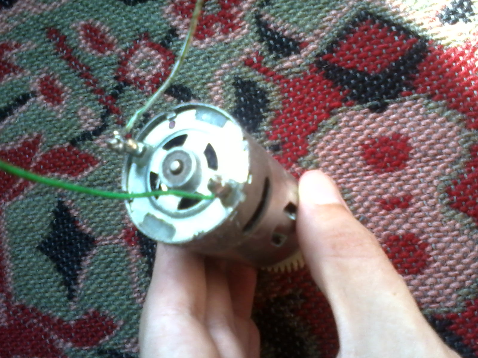

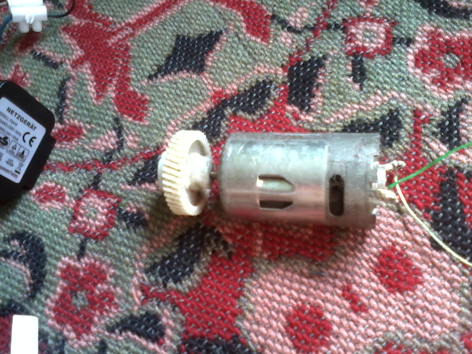

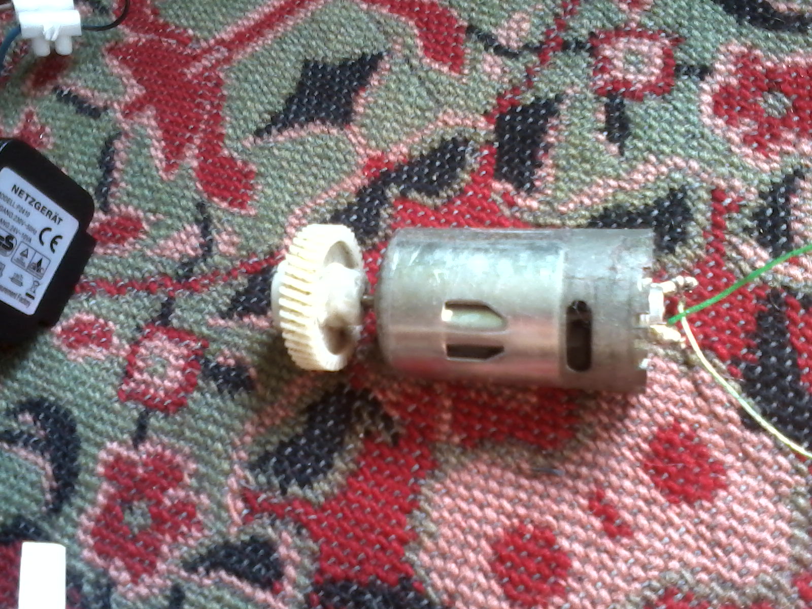

Намерих едно моторче от стария ми винтовер Ferros tools е марката на винтовера,но вече не съществува и остана моторчето само.Днес като разчиствам го намерих обаче не тръгва.Преди имах 12в акумулатор 12А и с него също не тръгваше.Пробвах го с тест за непрекъснатост на верига с мултицета и дава че е на късо като го завъртя обаче не се чува сигнала на мултицета.Въпросчето ми е как да разбера какво му е.Помня че винтовера беше на 18.5Волта а амперите на батерията не ги помня.Имам едно трафче от коледните лампички 24в 10А и с него също не тръгва.

Щом е било за 18,5 в.,на 12 няма да тръгне.

Пробвай го на акумулатора на колата.

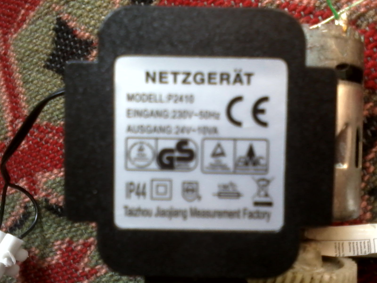

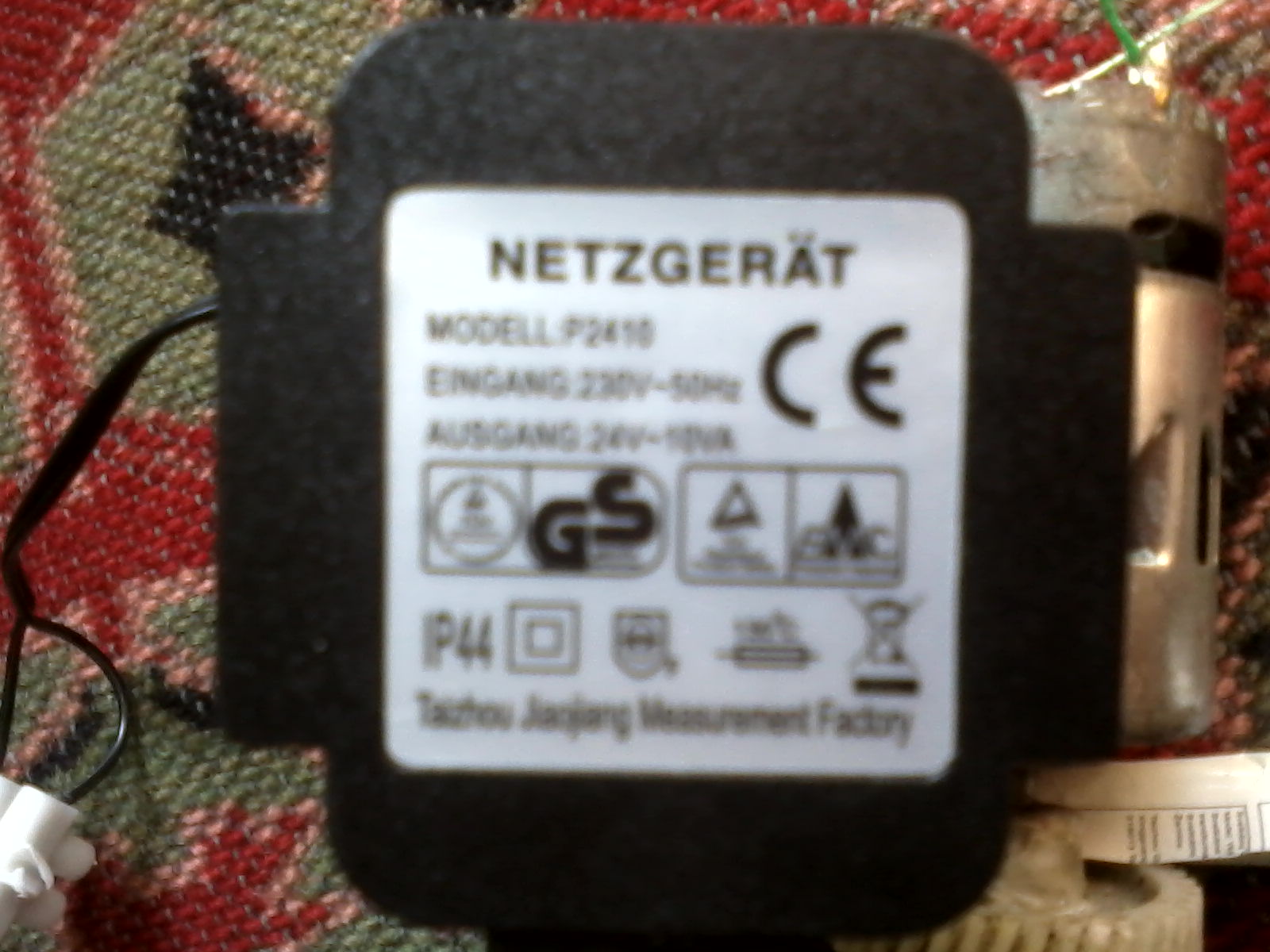

Както ти писа todortv това трафче няма да е на 10А.
П. С.
Снимката ти пак е кофти (нема да се засягаш), но на една от предните се вижда, че не е 10А, а 10VA, което е мощността му . Сега си сметни какъв ток може да отдаде това трафче и не се чуди, че на него моторът не тръгва.
П. П. С.
А грец сложи ли след трафа ?
