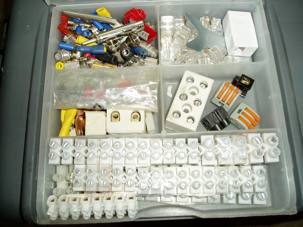

smlxl - специалист
По отношение на темата аз също бих изпълнил задачата с един контакт и качествен разклонител със защита, защото е най-простото, съответно най-малко податливо към евентуални повреди решение. Но все пак ще си позволя да приключа дискусията от по-горе със снимка на клемите, които използвам. Ясно се вижда, че имам и клеми Wago (за автора на темата ако не е виждал - тези с оранжевите палчета), но и се вижда какво е съотношението между тях и класическите винтови клеми, които ползвам. Силно се надявам след като се прочете цялата тема да се разбере, че не правя реклама като споделя марката им. Клемите са Legrand, и след като съм пробвал няколко фирми съм се убедил че с тези проблеми няма. Отдавна не затягам с фазомер, а с голяма отверка с подходящ бит и винтовете са устояли на зверското затягане без нито един да е поддал. Предполагам ви прави впечатление изключително прецизния шлиц на винтовете, което е предпоставка за безпроблемно силно затягане. Липсата му в българските клеми ми е голям проблем, защото отверката понякога отскача и или трудно затягам, или се забива в някой от пръстите ми :evil: Иначе българските клеми, въпреки че на външен вид са пълно дърво също са добри. Друг недостатък, при тях с който съм се сблъсквал е при отчупването на единични клеми понякога бакелита се разтрошава не на правилното място и се оголва метала, което не е добре от гледна точка на безопасност. Твърдя обаче, че в повечето случаи това е моя грешка, защото ме мързи да взема отверка с подходящ профил, която да действа като клин и да раздели клемите, вместо такава, която действа като длето и ги чупи.
smlxl - специалист
Тук съм съгласен, но отново не ми харесва абсолютизирането:
Наличето на подложна пластина при многожилен проводник без гилзи е задължително.
Проводника като е многожилен и не е с гилзи хващам поялника и калайдисвам оголените краища. Здраво, сигурно и красиво. Понякога и практично, защото въпреки че тинолът също увеличава леко диаметъра на проводника, все пак не е толкова колкото дебелината на подложната пластина и ако случаят го изисква можеш да натъпчеш повече кабеляци :)
