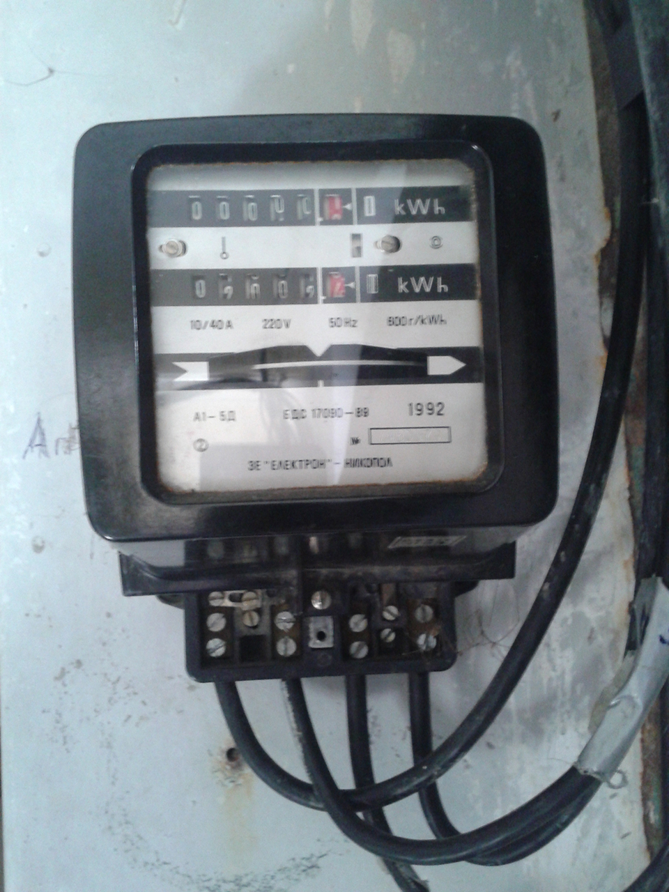

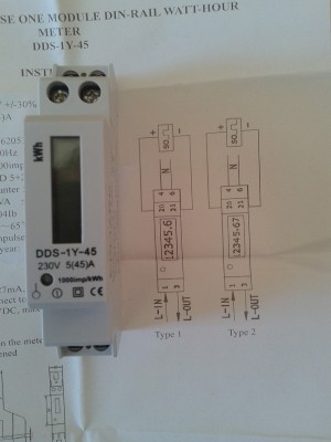

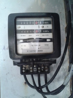

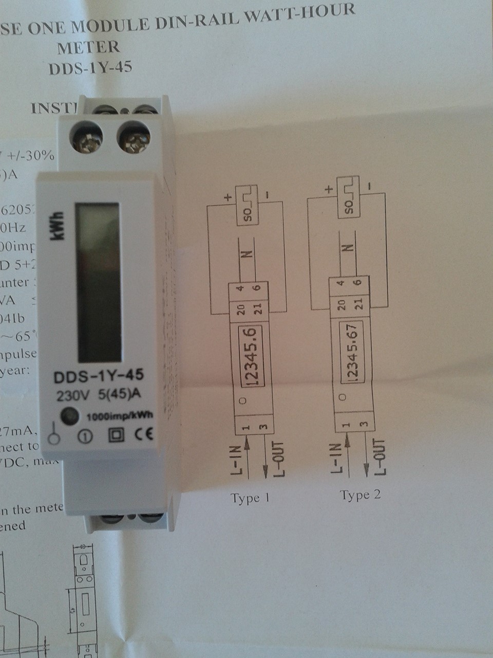

Моля за упътване как да сменя стар контролен електромер с нов дигитален такъв.
Новия е този:

Стария е този:

Ще съм много благодарен за упътване кой кабел от стария(ако ги номерираме от 1 до 4 от ляво надясно) в кое гнездо на новия отива!
Благодаря предварително!
Junak - майстор
От ляво на дясно втора картинка
първи кабел - L IN /1/
втори кабел - L OUT /3/
трети кабел - N /4/
четвърти кабел - N /6/

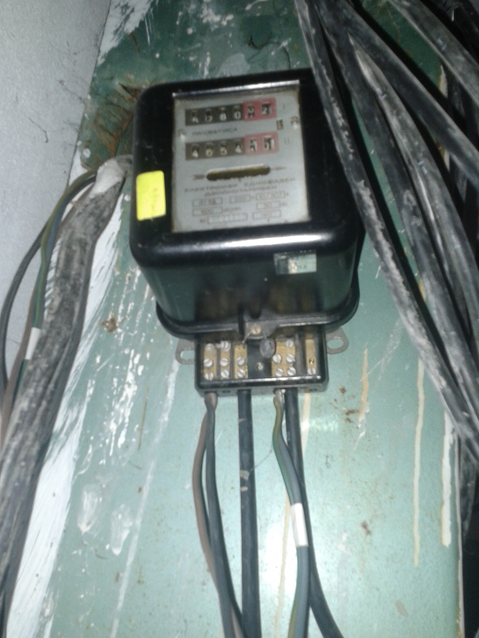

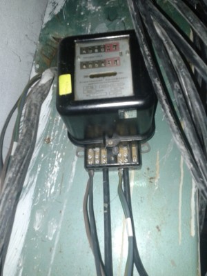

За този същото ли важи:
20130921_153059.jpg Стар електромер номер 2

Правилно ли разбрах че и двата ги свързвам по схемата дадена от Junak?
Благодаря на всички :)
fikata - майстор
Правилно си разбрал.
