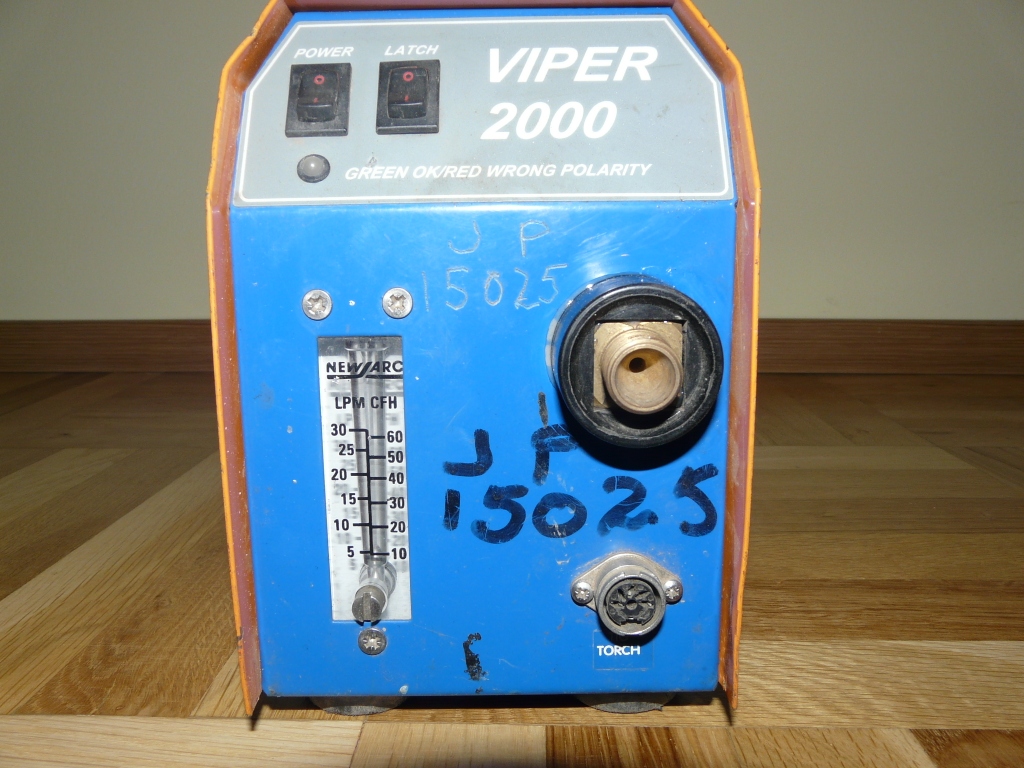

Здравейте!Искам да попитам за този апарат възможно ли е да се преработи (Т.е.апарата взема захранване от правотоков източник и заварява).Та въпроса ми е може ли да се преработи ,да му се сложи кабел да се включва директно в ел. мрежата и някакъв потенциометър или копче за увеличаване и намаляване на ампеража.А и евентуално колко приблизително би струвало това.Апарата има отлични характеристики, но аз за съжаление нищо не разбирам от електротехника.http://www.newarc.co.uk/products/in-lin ... iper-2000/

Уреда ти работи на 40 до 100V изправено напрежение. Изправителя лесно, но ще иска и понижаващ трансформатор с голяма мощност. Ще е тежко за носене.

valioka написа:Колко да е тежко?А ако е над 10 -15 кг. ще го оставя в гаража за стационарно и ще си заварям в къщи.Не знам точно колко ще тежи, но трафа ще е над 20 кила, а изправителя с радиатора ще е голям почти колкото електрожена.
