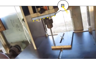

Понеже някои съфорумци имат някакъв зор да се убедят, че по-удобно е в случая лампите да са със шпиндела - ето я - viewtopic.php?f=18&t=46116 Тук още не и бях сложил лампите.

Ма защо е нужно да се обяснявам за бормашината? Темата и питането ми беше конкретно за лампа, подложена на вибрации.

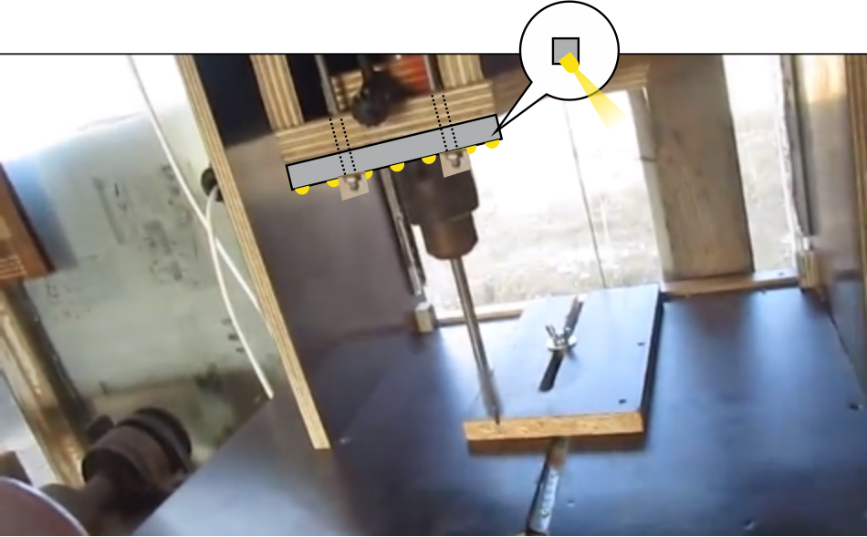

Мебелни луни за вграждане с LED лампа на 1,2 вата. Светодиодните основи ги купих от магазин за аксесоари за мебели, две в комплект за 10 лева. И само основите да лепнеш пак ще стане. Е ще трябва и захранване, но със значително по-ниска мощност от захранване за авто нажежаеми крушки. Подобни лед плочки се продават и при автоаксесоарите, за крушки за плафони, но май са по-скъпи. Мисля че ще получиш по концентрирана до свредлото светлина от LED лентата.
От години имам огледало-шкаф в банята от PVC. Луните с халог.лампи ми стопиха пластмасата. Намалих ги от 20 на 10 вата, но пак размекваха пластмасата и така докато срещнах LED-а в магазина за мебелни аксесоари. Е светлината може би е по-слаба от халогените, но достатъчно добре свети за нуждите пред огледалото. А и зависи от ЕГН-то. Като овехтее ЕГН-то и почва нуждата от по-ярко осветление.
mir4oto - специалист
Ей ама голямо обсъждане за това осветление, най - издръжливи на вибрации са диодите, няма крушка с нажежаема жичка, която да ги бие по този показател, За тези 20 см осветление 40-100 лумена са ти предостатъчни. Най - добре да вземеш такива с малък ъгъл, или 1 - 2 диода по един ват с колиматор от 5 градуса към тях. Имаш предостатъчно по вид и светимост диоди, от които да си избираш, прикачил съм ти една рисунка как точно да си го монтираш на т.н. бормашина, която доколкото виждам е предимно дърводелска.

И аз съм за светодиодите. Даже бих ги захранил с обикновенни батерии / две или три според броя и вида на светодиодите/ и едно ЦК ключе.
bulhomes2 - майстор
Имам 5-6 метра хартисала светодиодна лента. А крушки от коли - много. И за двете трябва траф и си мисля, че все някой от тия дето имам ще стане. Тъй, че ще пробвам и двете.
