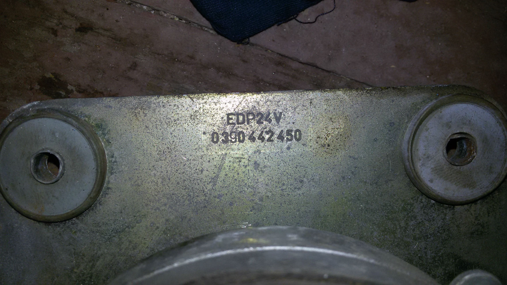

Здравейте отново. Малко развитие по моя въпрос:
Това са означенията по мотора
Без абсолютно никаква разлика от този
http://demontazpojazdow.home.pl/pl/p/SE ... 42450/3114
А това са данните, които намерих в нета за модела
http://www.bosch-ibusiness.com/boaaelmo ... roduct/909
Както споделих по горе-имам траф 220/36, 0,25 kva- производство на завод "Магнит" гр. Годеч. Развих 17 навивки от вторичната и слезнах на 25v. Сложих грец (бонбонче) 50А, кондензатор 470mf на 35v. Мотора заработи много добре. С ръка изобщо не можах да го спра. На първа скорост вдига 0,9А на втора точно 2А. Оборотите: на първа 22, на втора 44.
И започнах с експериментите: Куплирах го към месомелачката - стара, румънска, здрава.
Резултата: Два килограма свинско (леко замръзнало) за 15 мин.
Мотора и трафа се държаха добре без загряване, греца се постопли доста обаче не е монтиран на радиатор.
Предполагам че ще ми върши работа по предназначение, но оборотите ми изглеждат ниски.
