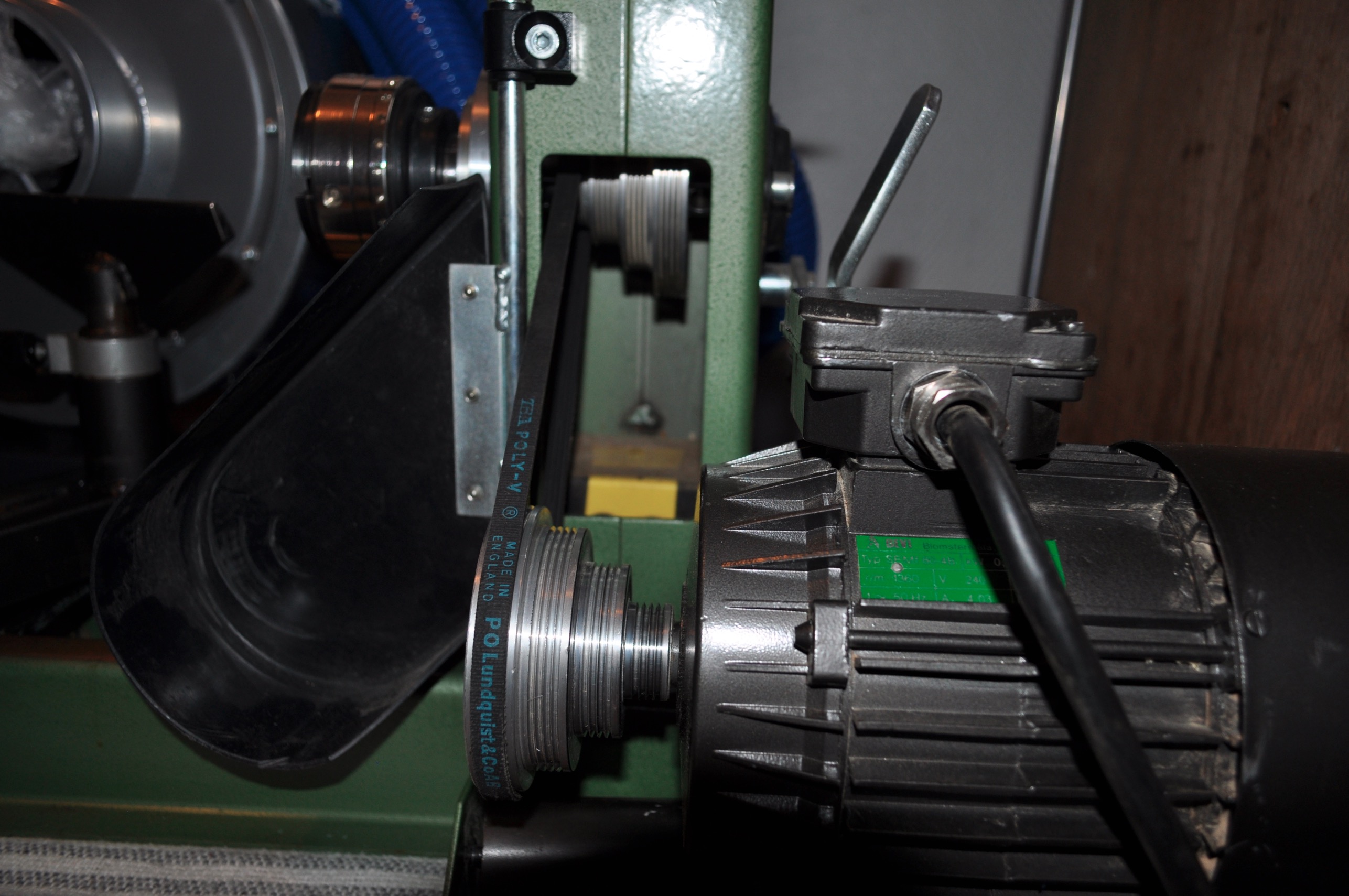

Имам дърводелски струг
Luna Avant 320 Шведско производство 87 година.
Motor BEVI
Typ SEMf 80-4B
kW 0,55
r/m 1360
V 240; IP54; 50Hz ;A 4,03
Монофазен
Иска ми се да контролирам оборотите на мотора чрез (честотен преобразувател ) или каквотo ме посаветвате вие :) .

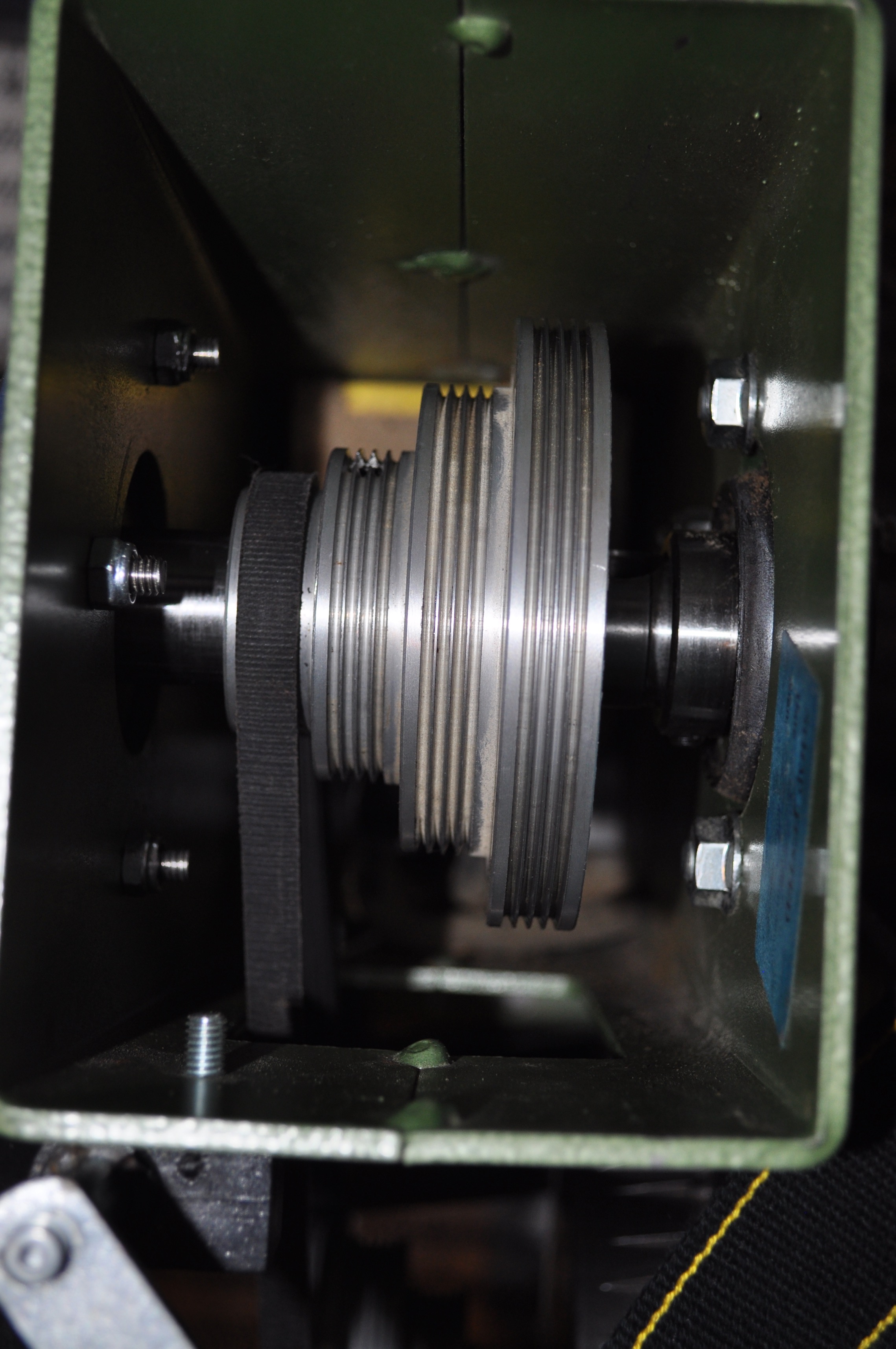

Стругът има 4 скорости съответно реголеруеми чрез смяна позицията на ремъка върхо ролките. Допускам възможноста, че е възможно да се регулира скороста на мотора посредством устройство което ще се прикрепи за корпуса на струга. Видях този модел, но ми се струва прекалено за моят струг. http://avtomatizacia.eu/product/60/vfd007el21a.html

най-вероятно твоя струг е с нормален двигател и не може да му се регулират оборотите,все пак 87 година технологията с честотно регулиране не е била много разпространена
за инвертор мотора трябва да е трифазен
друг вариант е ако мотора ти е с колектор/като на пералня,дрелка,флекс/,т.е. да има четки
най лесния вариант- сменяш мотора с трифазен и взимаш един честотен инвертор с монофазно 220 захранване и трифазен изход

Второ дали този (Регулатор на обороти за вентилатори с асинхронни двигатели) ще става за моят мотор или е само за тип вентилатори?
Идеята ми е: да поставя ремъка на последната ролка която съответства за 3000 обр. и да регулирам оборотите чрез потенциометъра от 0-3000 рпм.

Това което ще струговам са предимно малки на размер кутий,купи и някоя друга дървена химикалка. Момента със сменяването на ремъка ме накара да попитам за този вариант с регулирането на ОБОРОТИТЕ.
Мотора няма четки и това автоматично отговаря на въпроса дали е с колектор.
Смяната на двигателя ме притеснява леко и я отхвърлям директно. За парите ,времето и разправиите ще се навия да продам стругчето и да купя нов.
Ако вие знаете някой вариант за бърз монтаж без допълнителни пригаждания от моя страна сте добре дошли ли за предложения :supz:
petromaniq - специалист
Е няма как. Това с прахосмукачката не отговаря нито на двигателя ти ни на изискванията, които имаш. Или най-добре продавай стругчето, преди да е останало без двигател. Надявам се че със стругчето няма "да се гъдилкаш" а за да имаш регулиране на обороти ти трябва двигател с тахометър и електронна система която да ги следи... е не с точността на швейцарски часовник. В случая(за който е питането) може да си регулираш консумираната мощност от мрежата, но дефакто не и тази която ти трябва. Или защо не и сам чрез натиска на ножа върху обработваемия се детайл :roll:
