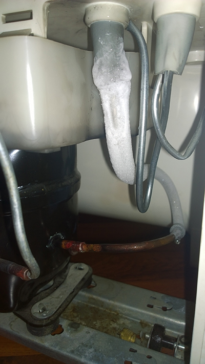

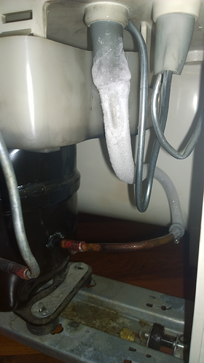

Здравейте,преди няколко месеца си размразих хладилника(фризера) и го пробих с нож. Фреона изтече,както и да е,пратих го на ремонт,оправиха го,сега работи добре,НО има теч на вода, прикачил съм снимки,проблем ли е това или може и да си работи така?
Казанчето което е над компресора не е спукано.
Neno Er - специалист
До колкото виждам, заскрежена е тръбата която излиза от компресора и когато скрежът се топи ти подмокря. Преди така ли е било? Питай там където са ти го ремонтирали.

Другия път трион ще да е!
Благодаря за отговора.
Не преди не течеше така.
Проблем ли е ако си го оставя така,на мен не ми пречи?

Опитай да облечеш тръбата с някаква термоизолираща тръба.
Продават едни сиви сцепени по дължина.
todortv - майстор
Изпарителят предполагам е сменен с друг.
Или не е за този хладилник, или е по- малко фреона.
Щом работи и не ти пречи не е проблем.
Изолирай с черна изолация, тази за климатизи , като я
сцепиш..... Сивата не става.

Хладилника е презареден с повечко газ,обади се на на този който го е ремонтирал да го оправи.
dyaneff - майстор
И аз съм на мнение, че хладилника е презареден.

Благодаря ви,ще купя черна изолираща тръба за климатик и ще видя какво ,ще стане.
Ако ли не стане,здраве да е!

Хладилника е презареден и има вероятност компресора да работи на мокър ход което не е добре за него. Викай този който го е ремонтирал да си оправи нещата. С изолацията само ще замажеш положението.
