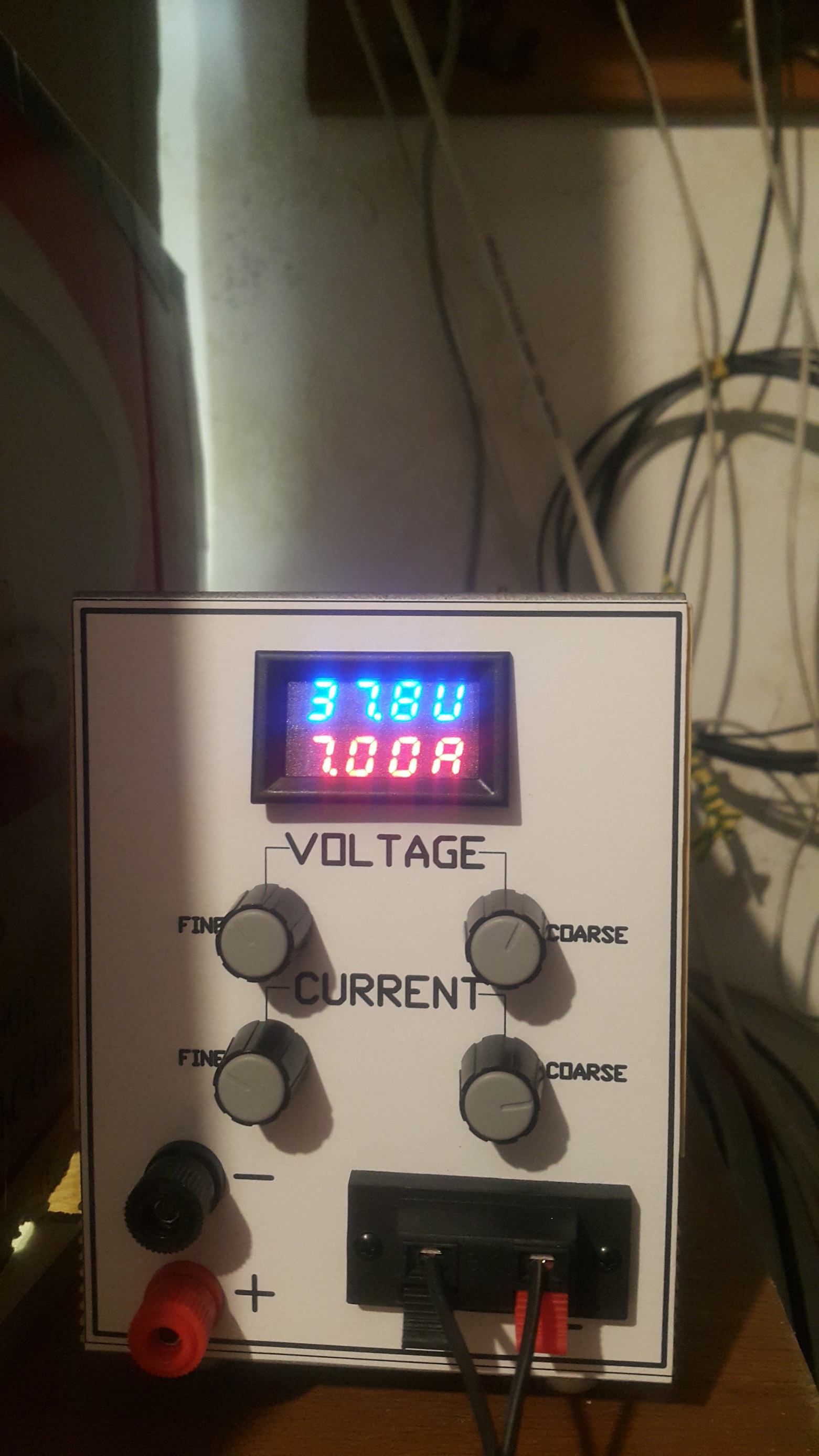

Това е единият модел, който на изхода дава 2 по 21V но е запарален фабрично в начало и край за по-голям ток:

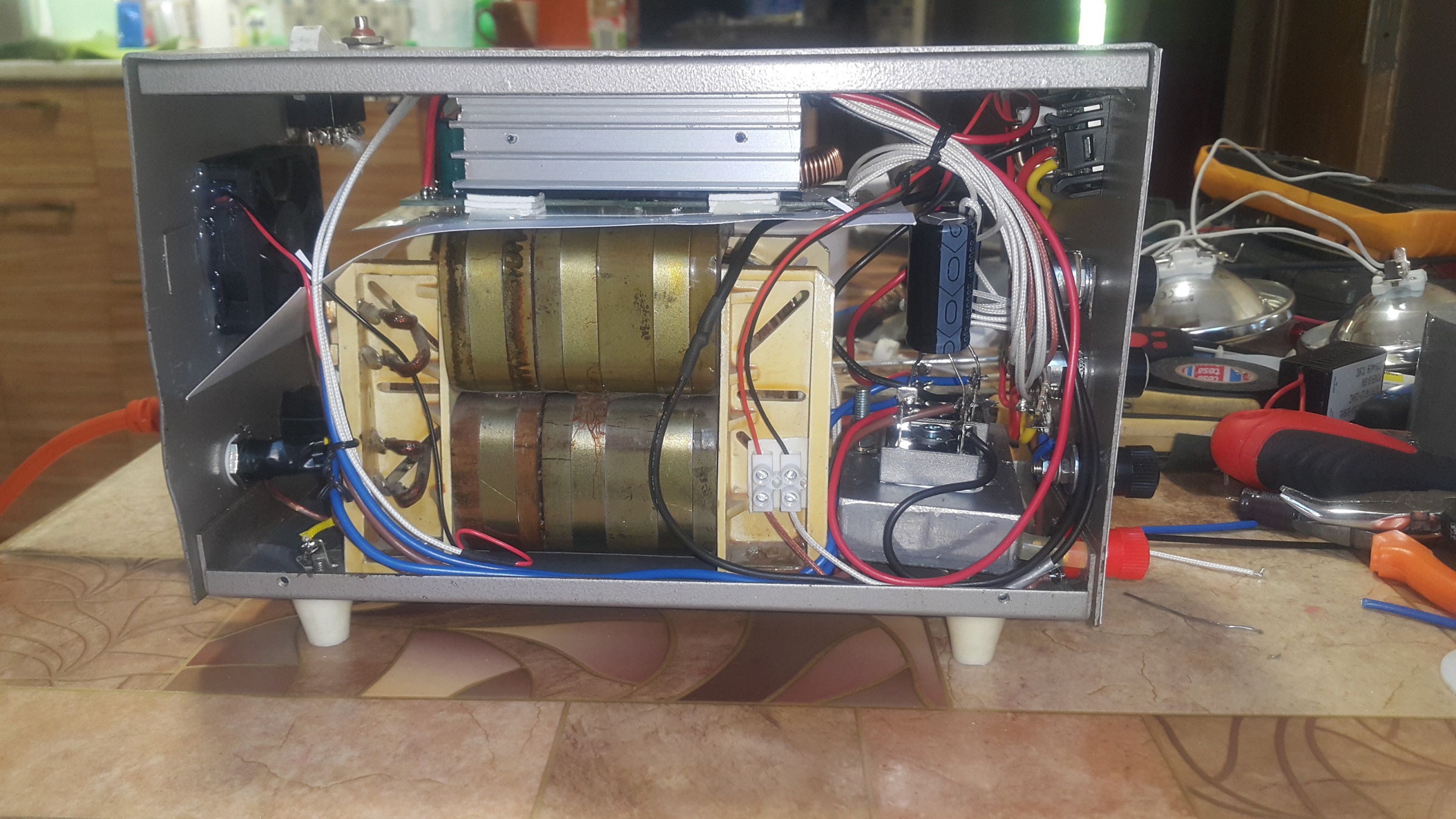

Ето го и него вече в кутията на захранването:

Напиши поне колко квадрата е желязото, с това трябваше да започнеш. Като гледам как си го натоварил тоя траф с над 300 вата...сигурен ли си, че ще ги издържи? Аз по-скоро мисля, че ще запуши след половин час.
Няма да изпуши. Тоя траф е доволно мощен. Имам някъде подобен.
По спомен е някъде към 400-450W.
Ако не се лъжа тоя е от захранване на апаратура ТКО.

Трафа няма да изпуши, и не го товара над 300W
До колкото аз знам трафа е руски и е 300W. Като му правих тест на тези 21V (без товар) със товар 10А напрежението клекна на 19,7V като това е за трафа с отделените намотки. Другия със сдвоената няма да клекне, защото е 300W с двете в паралел намотки. Ето му размерите:
За единия траф намотките са в паралел 2х1,5 проводник за другия са просто 2 отделни.
Как прецени че го товаря над 300W ако съдим по снимката, която съм качил - 37,8*7 = 264W? или аз греша...
Трафа не е пренавиван така си е заводски просто не мога да намеря цена за него.

Nortek4648 написа:
Да, сега виждам, че наистина е доста голям, снимките ме заблудиха, че е по-малък. Но това, което изписват уредите ти на изхода на изправителя, е поне 300 вата за трафа. Ако ти се смята, смятай. Но щом е толкова голям, значи няма проблеми.

jordanvass написа:
Nortek4648 написа:
Да, прав си. Това е мощността която употребява товарът (254W), а от мрежата дърпа повече което е и логично..., в моя случай са (330) сега го премерих...Както и да е, на трафа не му е проблем, а и сега екстремно го товаря със един светодиод.
