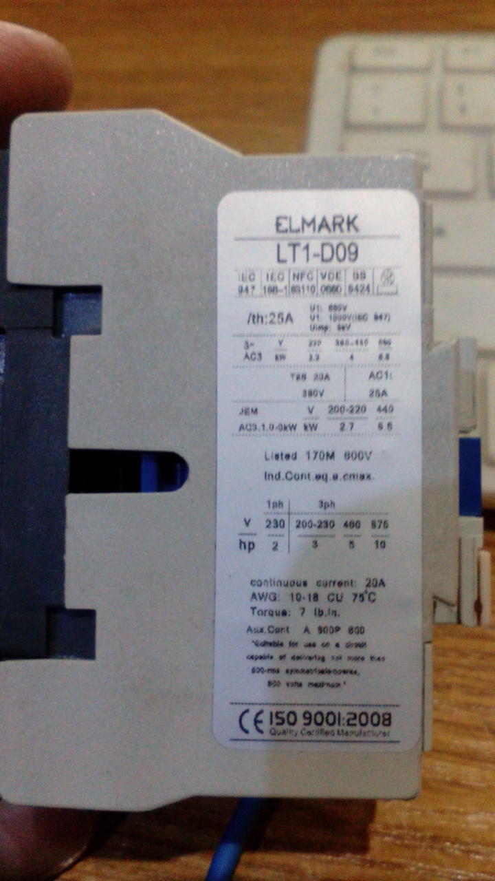

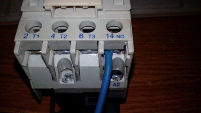

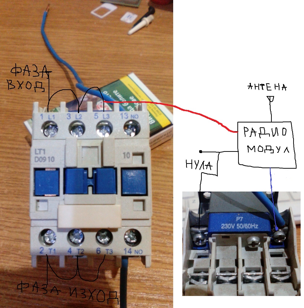

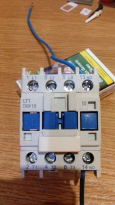

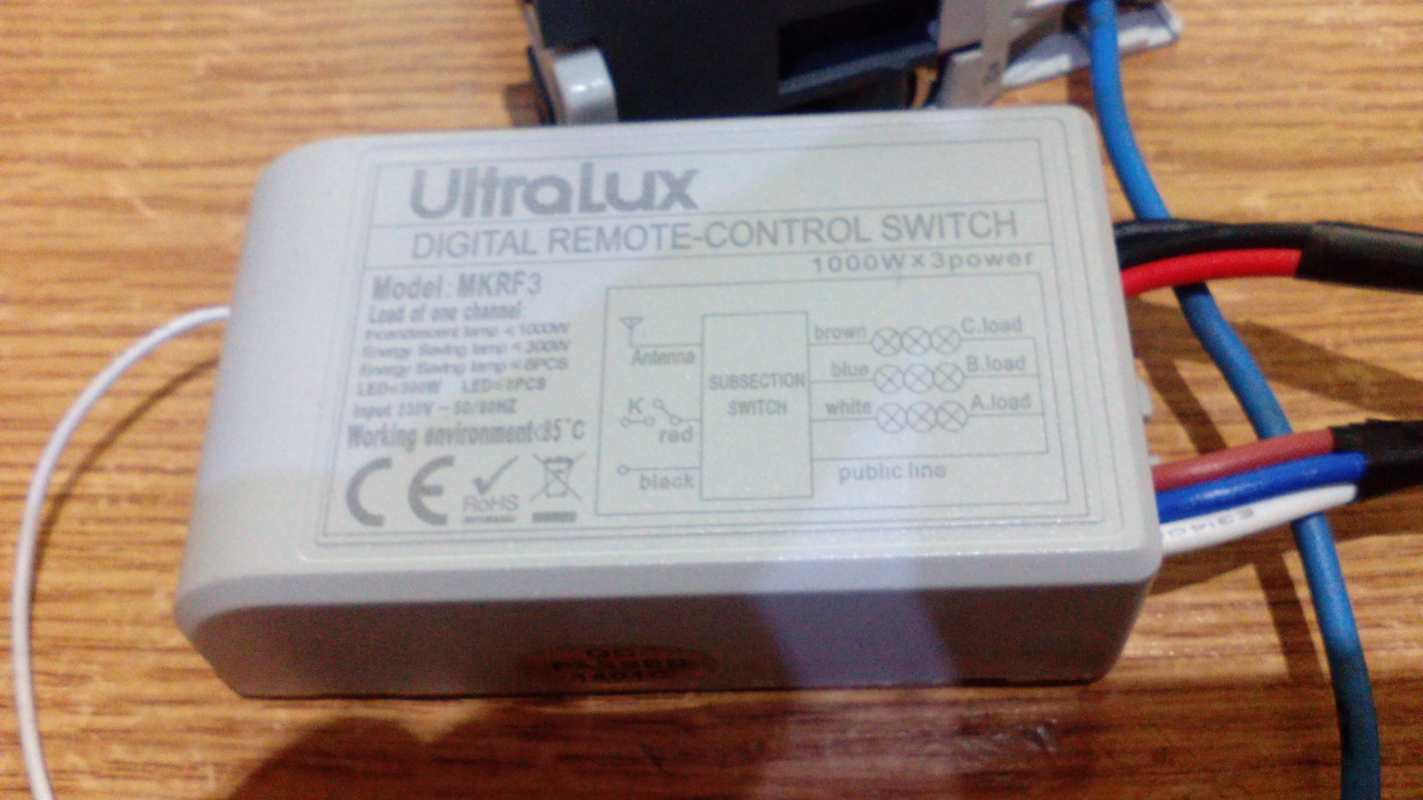

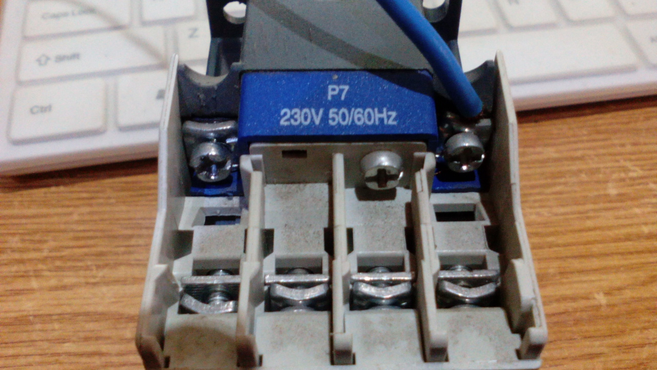

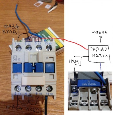

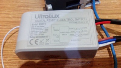

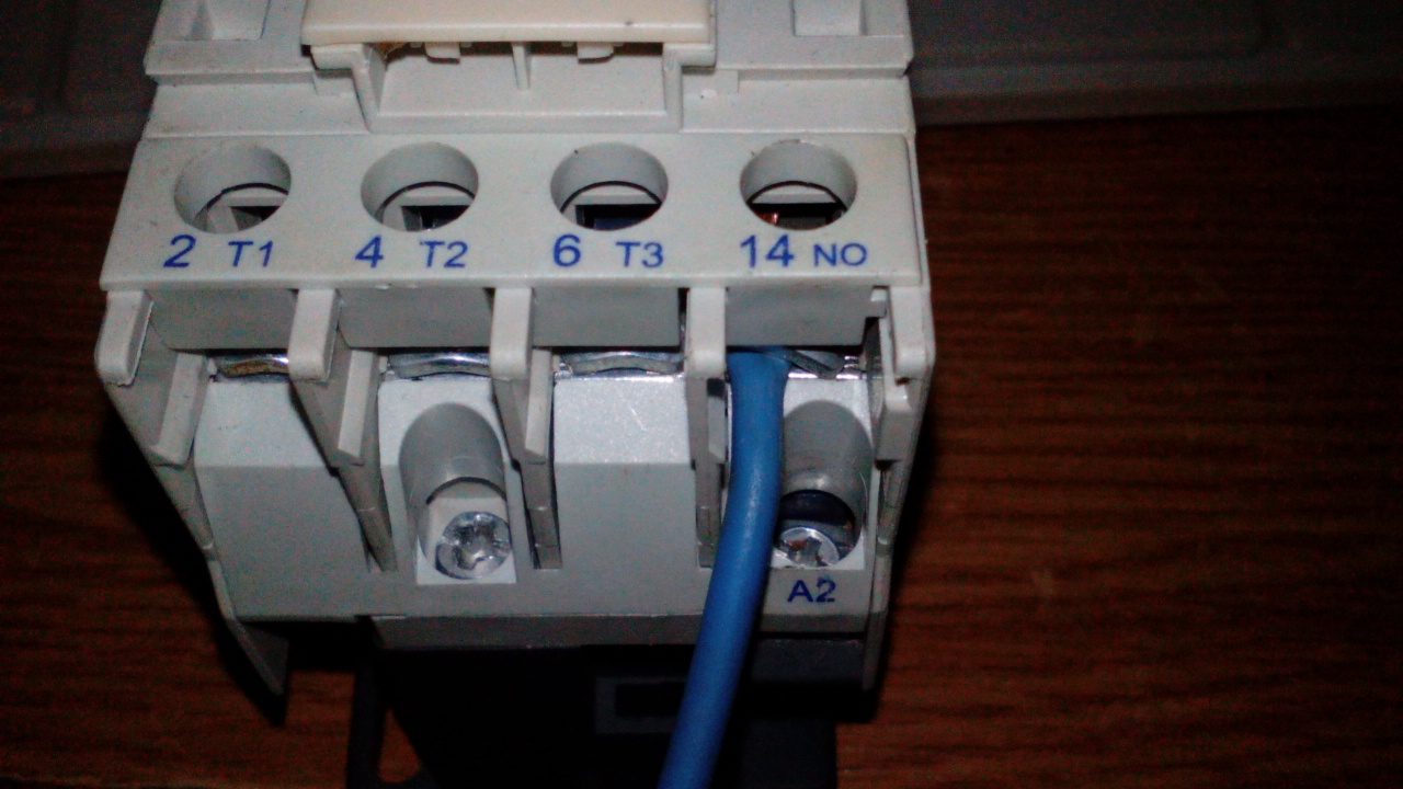

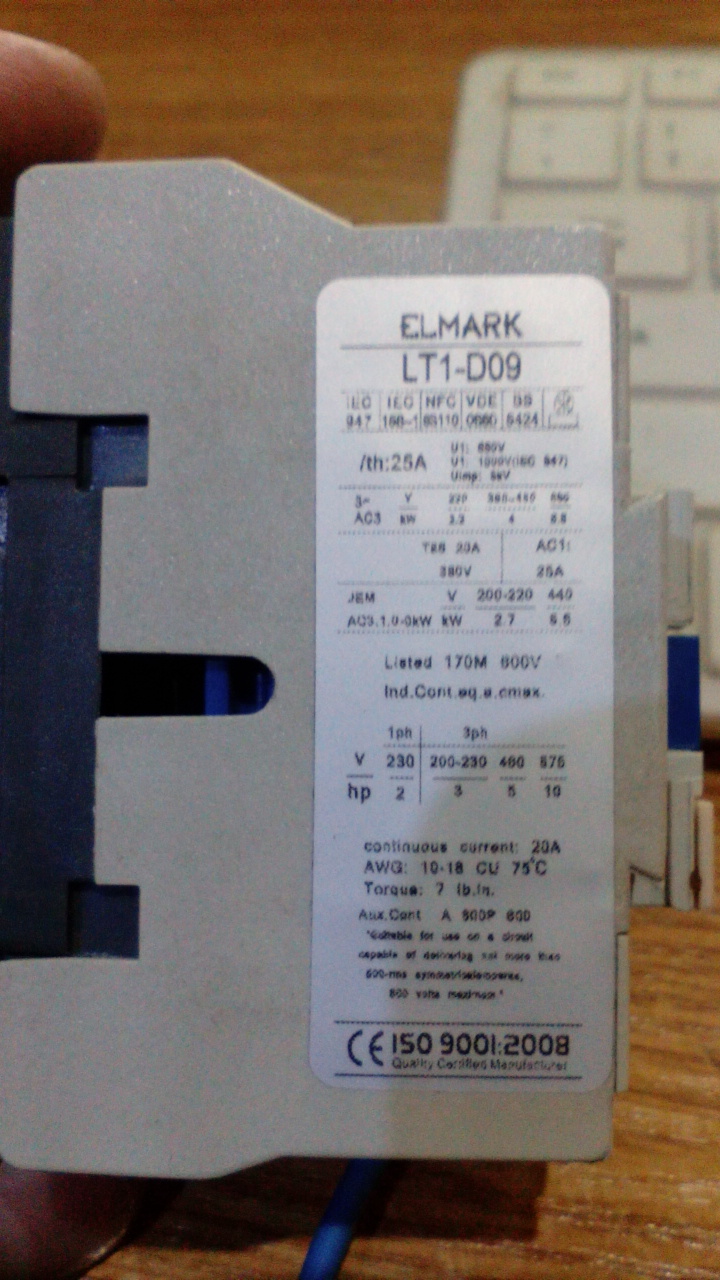

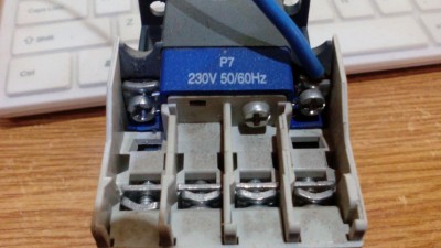

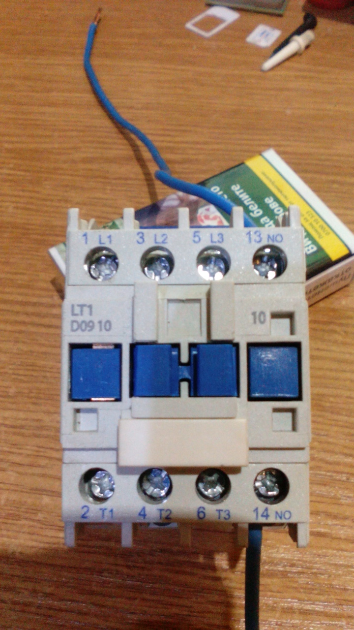

Здравейте! Имам следния проблем.искам да свържа този контактор към бойлер но ми трябва съвет към кой входове и кой изходи да го свържа! Ето и снимки на самия контакор!Обмислям вариянт да сложа и дистанционно което е 3-канално и снимка .Моля дайте мнение и съвет както и схема на свързване!

99% те раазбрах! Имам само още едно питане! Ако е без модул за дистанционно а с ключ монтиран на стената пак ли е същата схемата или?

rado_ev написа:Къде ще бъде монтирано всичко това?В дома на една наша баба!

Ако контактора е монтиран в банята, трябва стабилна влагозащитена кутия тъй като контакторът не е влагоустойчив. В самия бойлер няма място за контактора. Ако ще се слага модул за дистанционно управление, той трябва да е за удобно място за добър обхват на дистанционното. Трябва да пробваш дали този модул, монтиран в кутията до контактора ще работи нормално. Ако има ключ на стената, какъв е смисъла от контактора. Бойлерът е стационарен консуматор с постоянна консумация на електроенергия. Бойлер три киловата теоретично има 13,044 ампера и този ток ще се променя в граници +/- 10% в зависимост от моментната стойност на напрежението. Има достатъчно здрави ключове, които да се монтират на стената, подходящи за включване на бойлер. Като пример готварска печка е по-голям консуматор от бойлера в едно домакинство, а в по-вече от случаите се включва с щепсел и контакт които издържат 16 ампера. Никой, обаче няма идея да слага там контактори. Всичко това ти го пиша информативно. Както си решил, така ще си направиш нещата. Ако мога да съм полезен ще помогна. Друго мое питане е изградена ли е инсталацията или всичко ще се прави ново.
