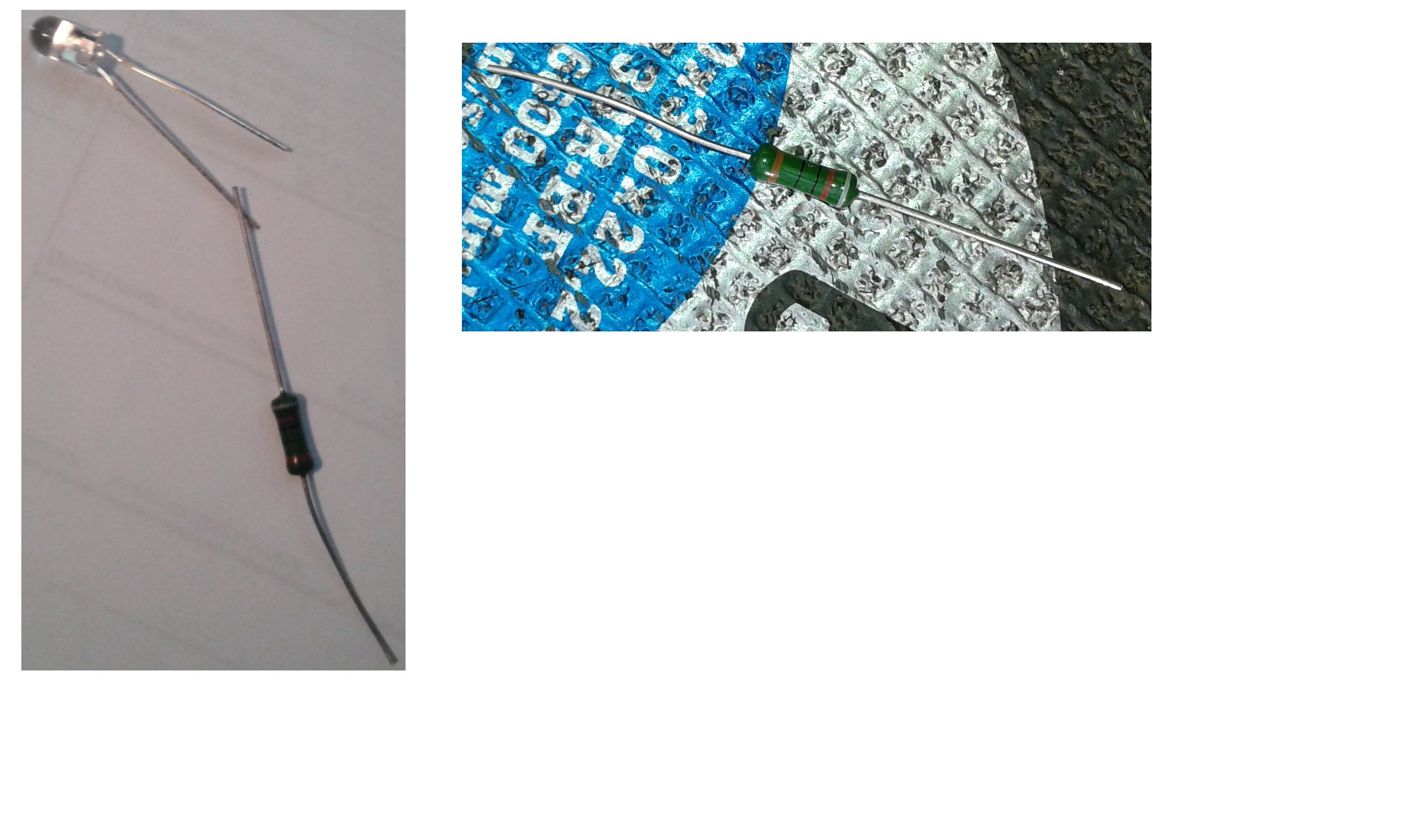

Трябва ми някакво лампЕ за колата, дето да ми показва, че някаква (няма значение каква) 'главна' ел-верига е включена.
В кварталния електронен магазин не ме разбраха много-много какво искам, но ми дадоха един мигащ светодиод и някакво съпротивление. Ставали били за целта - заключи продавачката.
Ето какво купих:
И мисля да ги свържа в една /допълнителна/ елверига така, както съм ги снимал. Допълнителната верига ще е успоредна на интересуващата ме 'главна' елверига. Като резистора от допълнителната верига ще го свържа към плюса на главната верига, а късото краче на светодиода - към минусовата клема на главната верига.
Въпроси:
1. Това, дето съм го намислил, противоречи ли на електротехническите науки;
2. Ако разглеждаме веригата резистор-светодиод самостоятелно, тя - сама по себе си - когато е включена - дали и колко интензивно ще изтощава акумулатора ми;
2.1. Чувал съм за някакво "греене" на резистор (Без да знам какво точно означава 'греене' и на какво се дължи). Та, така вложеният в допълнителната верига резистор ще грее ли. Колко? Ще се наложи ли да го охлаждам. Или се налага да купя друг по-подходящ резистор;
2.2. Ако допълнителната верига е включена в продължение на една седмица - какво влияние би имал този факт върху акумулатора на колата ми. Колко вредна е допълнителната верига за акумулатора ми.
Благодаря за компетентните ви мнения и за евентуалните ви съвети.

1. Добре е, не противоречи!
2. Слаба работа, към под 12mA ще черпи!
2.1. Едва забележимо ще стопля, не е нужно охлаждане!
2.2. За една седмица ще изхарчи 2Ah от акумулатора.
Ако не е нужно да свети толкова силно, може да увеличиш стойността на съпротивлението примерно двойно, като така ще черпи двойно по-малко и ще изхарчи двойно по-малко!
В момента съпротивлението ти е 920 Ома, ако не съм далтонист.
Ако искаш си вземи 1200, 1500, 1800 Ома и виж кое ще ти хареса.
Мисля че и честотата на мигане леко се влияеше от избраният ток.
Твоя воля е колко силно да свети!

Най-високото напрежение на акумулатора е когато колата работи и зарежда и е към 14V +- десети.
Десетите от волта няма да ги броим.
Обикновено пада върху бял светодиод е към 3-3,2 волта. Е, този е мигащ може и да са малко повече, ама пак за десети става въпрос.
Вземаме най-лошите случаи: 14V и 3V. Върху съпротивлението остава най-много разликата от 11V.
Тока е 11V / 920 ома = 0,01195A ~ 12mA
Игра в центъра, десетите не са фатални. И волт разлика да има в пада на светодиода, ще направи 1mA разлика - няма проблем!
По 2.2. е точно така! Най-лошият случай пак, приемам че между миганията няма пауза в която никой светодиод не свети. Ако има малка пауза ще изхарчи по-малко даже.
