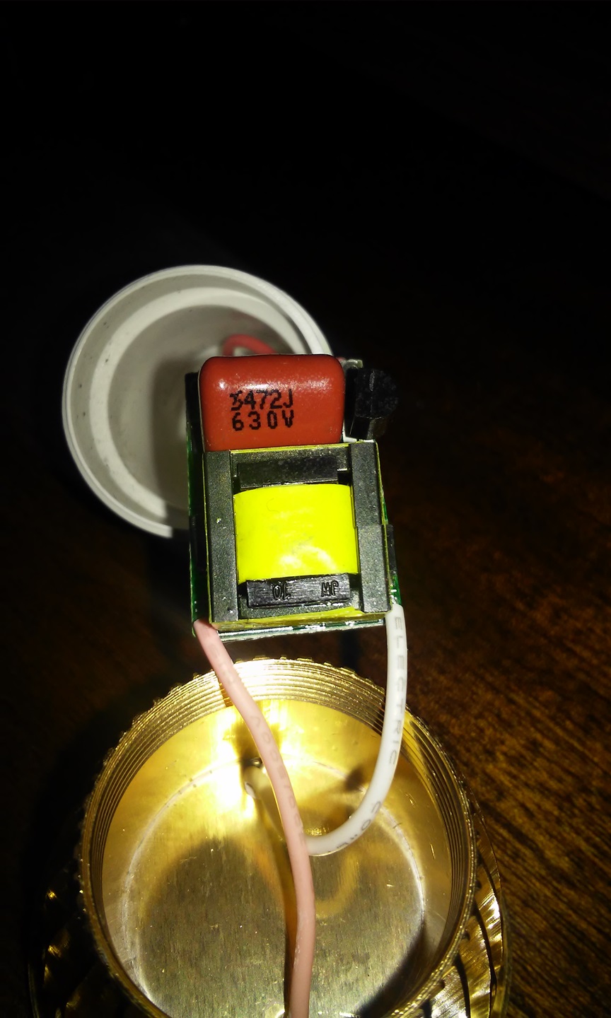

Здравейте, вземах от ибей китайски димиращи луни с коб диод на 9вата на 220волта. Сложил съм 7бр. луни и едно плафонче с 2бр крушки g9 с нажежаема жичка.

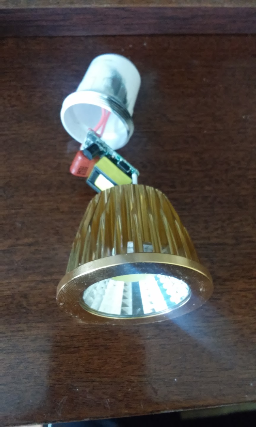

Димера е турски на Макел и всичко си бачка без проблем. След месец работа ми изгоря една луна-така звучно си гръмна. Смених я и се надявах да е изключение. Снощи, на няма два месеца, след 40-50мин светене на 2/3 от макса(предимно там държа осветеността) пак се чу пукот, но този път изгасна всичко. Добре че турците сложили бушончета в димера и едното беше заминало. Проблемната луна е цъфнала по същия начин както първата-кондензатора е бомбаж.
Луните никога не са светили повече от 3-4часа, а и тезе два месеца не всяка вечер са светили. Поставям ги с развито тяло за по-добро охлаждане. Не знам за какво служи този кондензатор, но не вярвам да гърми от прегряване, пускането също не трябва да е проблем, защото цъфва след 40мин работа.
Помогнете с дешифровката на тоя кондензатор, че да знам какъв да си купя. На него пише 3472J 630V

Много е вероятно цялата платка да си е заминала. Купил си боклуци. Тези лунички са най-най-ниско качество.
Каква ти икономия на енергия като след два месеца купуваш нови лунички. С лампите със жички е по-евтино осветлението.
Този кондензатор (въпреки че не съответства на кода му) би трябвало да е 470 нанофарада на 630V. Първата цифрата не е "3". Тройката е изписана по-друг начин(виж числото "630").

В моята таблица има най-много с 3 цифри, a с точка и 2 цифри е в микрофаради , от твоята 1-ва снимка аз предполагам е .472J,което може да е 472nF +/-5%,a пред точката по-скоро не е 3 защото в 630V 3-ката е друга (споменато по-горе), но ако гледам само 3-те цифри и буква 4,7nF.
ползвал съм информация от тук:
http://railwaymodel.blog.bg/hobi/2013/0 ... ti.1133856
Кондензатора е 4,7nF 630V. Първия символ не е 3 а йероглифа на китайския производител. :-D
Нищо не пречи да пробва със смяна на кондензатора.
То така или иначе не работи. Мое да тръгне, а мое и да не тръгне...
GalinBelos - специалист
Кондензатора е 472j 630v - 4700pF - 4.7 nF . Проблема обаче не е в него . Проблема идва от греенето на елементите под него. Кофти дизайн на платката . Не знам каква ви е толкова ползата да си купувате такива работи от e-bay . В магазините е пълно с всякакви лунички , които имат и гаранция . Ако ги беше взел от български магазин сега просто щеше да им ги върнеш .

Дават му температура 85градуса, верно ли се загрява тая платка повече от това #-o

Намерих кондензатори, но номера не стана, явно и драйвъра е изпушил :x
