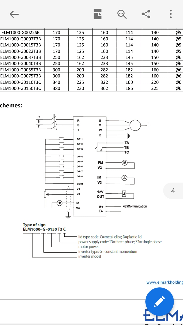

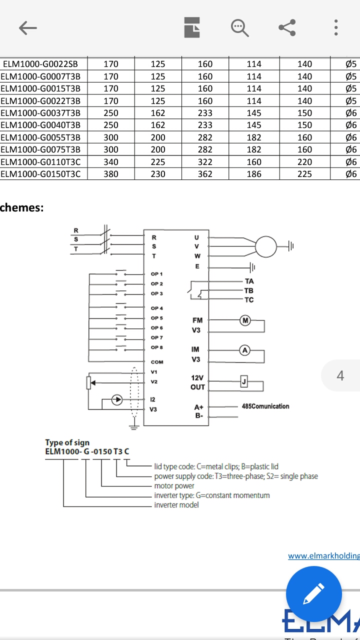

Срещам трудност при настройките и оборудването на един ЧЕСТОТЕН ИНВЕРТОР 1000-G0110T3C 11KW
24A 400V.Намерил съм аналоговите клеми за дистанционно управление на посоките с бутони.Искам да извдя и дистанционен потенциометър за регулиране на оборотите но не знам от кои аналогови клеми да го свържа.Не намирам pdf формат инструкция.Ако някой може да помогне ще съм благодарен.
valentino76bs - майстор
Пиши му номера и manual в гугъл и има пдф файл
