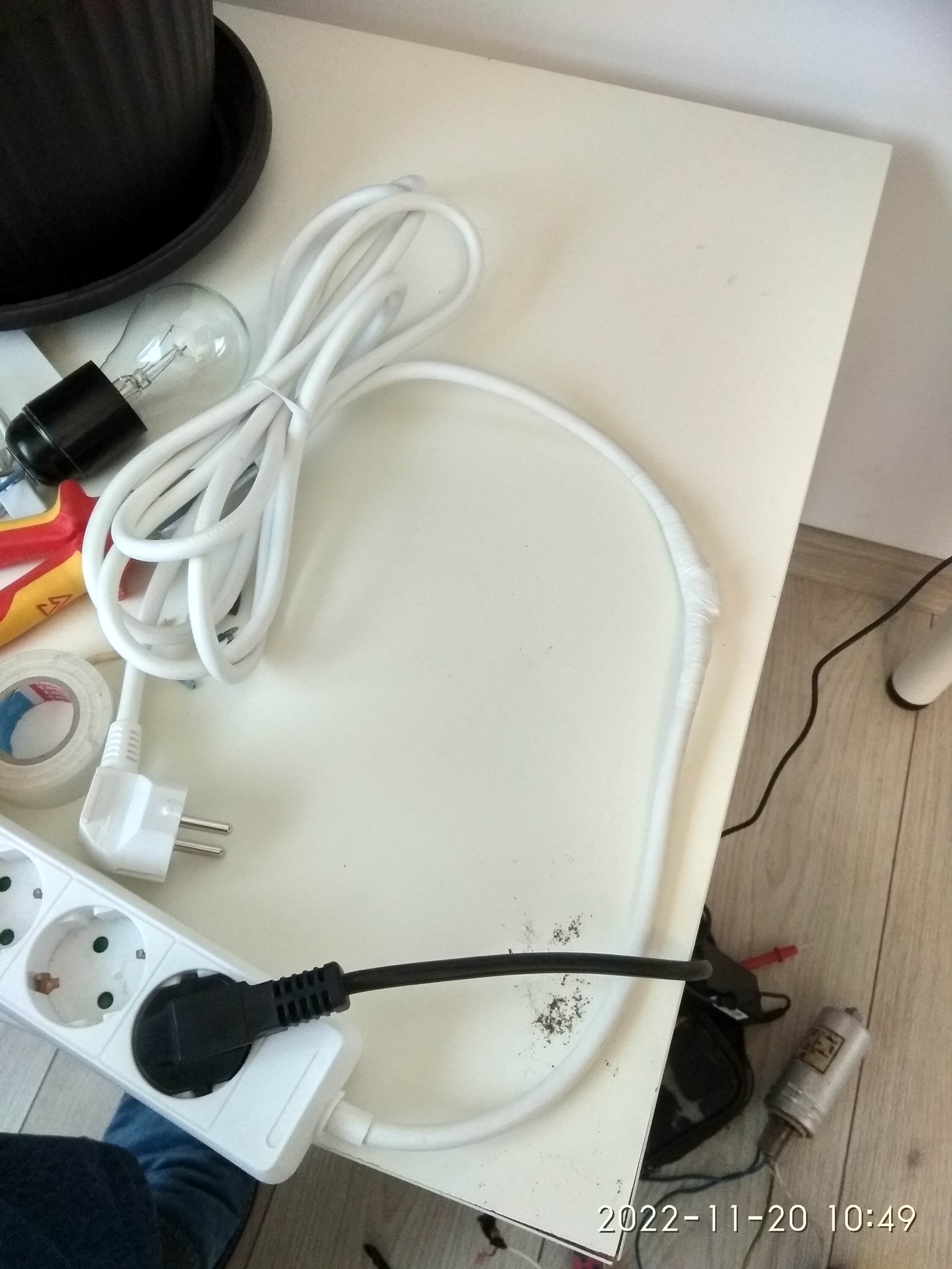

Това оплакване ми е предадено по телефона. Утре ще ходя да се опитам да открия причината. Също така ми беше съобщено, че е ходил колега, който намерил хлабави връзки в табло. След неговата намеса мониторите вече не се рестартирали от включването на конвекторна печка (от терморегулатора й). Опитах се да попитам дали са пробвали на друг токов кръг, но ... не ми се получи.
Друго известено, ми беше, че това се случва и с нови монитори. Т.е. - проблемът го е имало и с други. Питах за марка - Асус.
Мисля, че става дума за хармоници от пиковия пусков ток, но ... не разполагам с техника да ги хвана. По-същественото е как да ги филтрирам? Някой да се е сблъсквал с проблема и да подскаже готово решение?

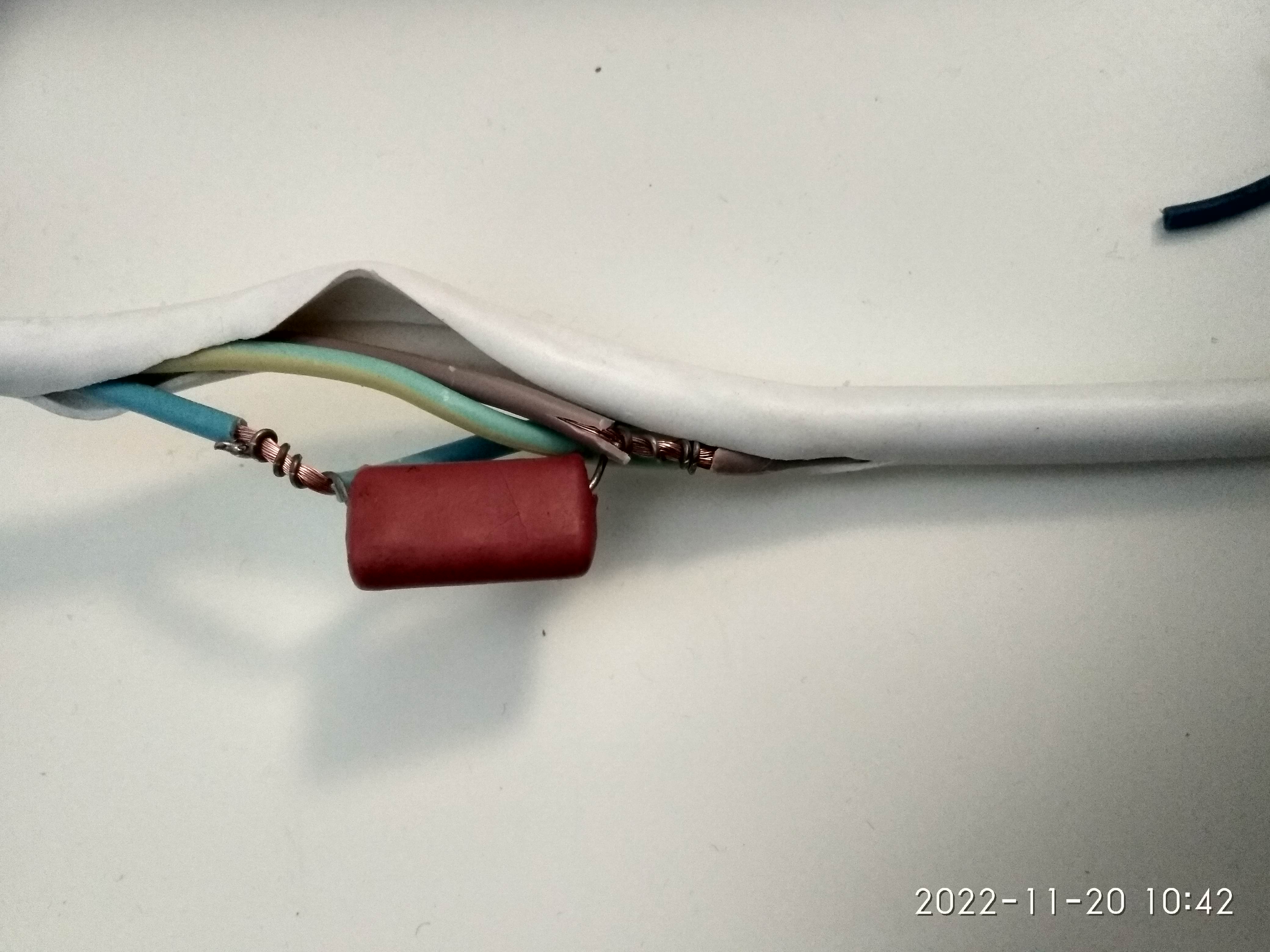

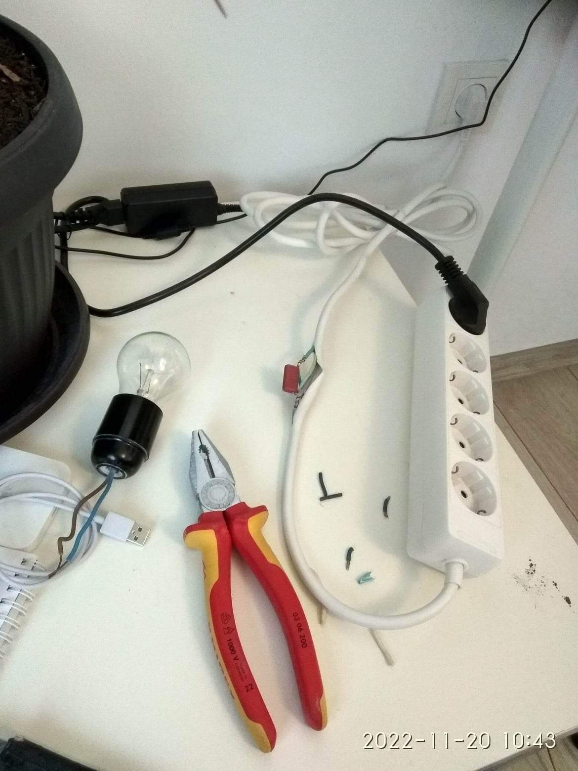

Просто кондензатор 330nF. Ефекта надхвърли очакванията ми: ставаше дума за два монитора в две стаи. След направата на "подобрението" на разклонителя в едната стая, се оказа, че е достатъчен и за другата. Там опцията беше да го монтирам в контакта. Миг преди това реших да направим проба. Оказа се, че проблемът е изчезнал и там. Последваха многократни проби с включен и невключен разклонителя с кондензатора. Винаги и само, когато е включен, проблемът го нямаше. Придадох му търговски вид
И си пожелахме да не ме викат скоро.
За протокола ще кажа, че първо опитах с филтър от "Перла" (вижда се на пода на последната снимка). Върши работа. Само дето е големичък ...
За някои неща не е лошо човек да има известни теоретични знания (например за хармоници). Не е задължително и фатално, когато някой ги няма. Кофти е, когато каже: "е па те такова животно нема" (след като не мога аЗ да го открия в гуглето) :-D Искат се и ръчички. И да не го мързи човек ...
В интерес на истината, филтърътцъкни подсказан от (колега на) хидразин, със сигурност би бил полезен. Аз нямаше как да го набавя в днешния неделен ден, но на някого може да върши работа ...
