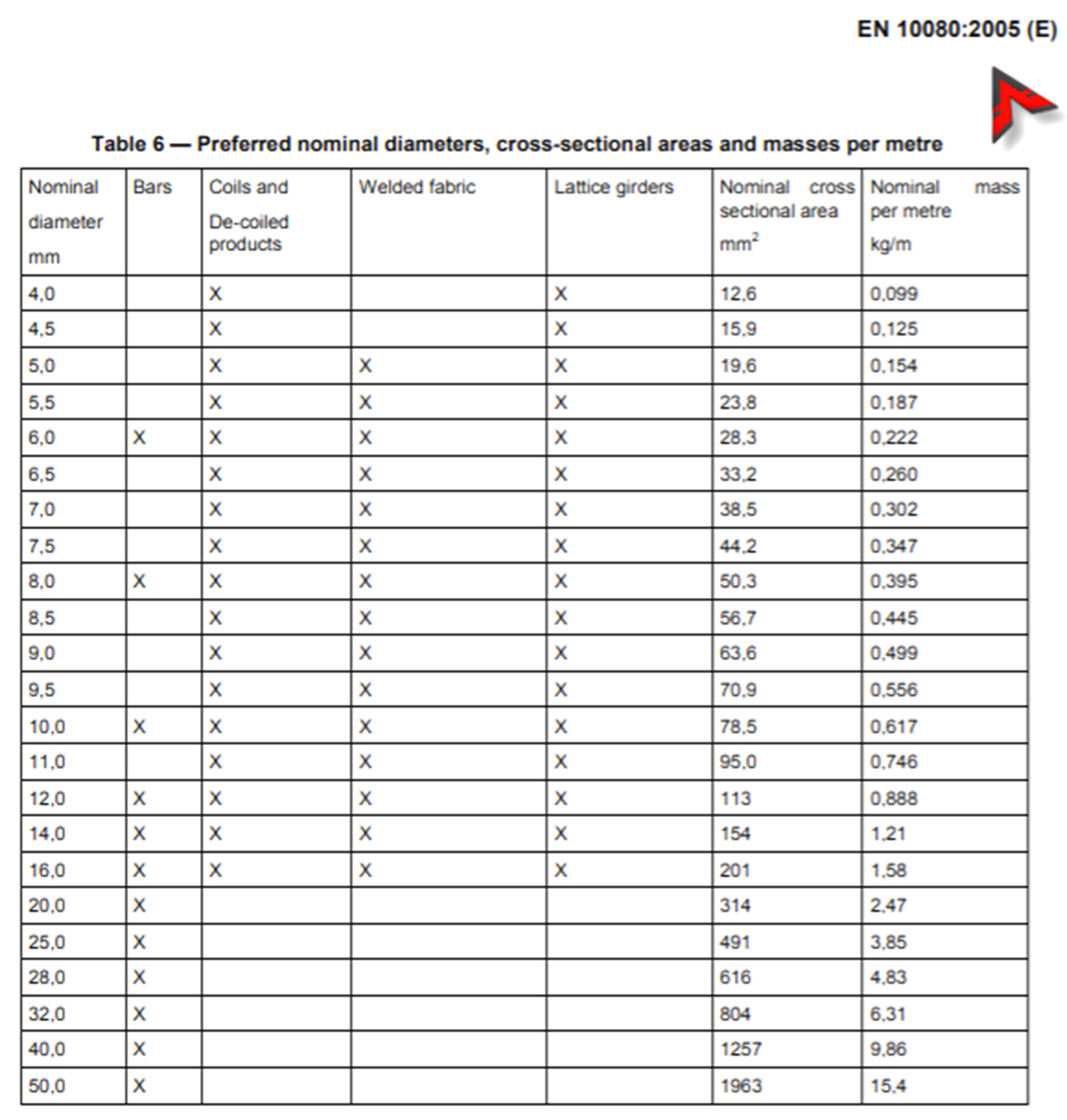

ср яну 03, 2024 4:28 pmhidrazin написа:
ср яну 03, 2024 3:39 pmBLUEPUPIL написа:
Я дай поредицата тук, че стъпката нещо
се обърка
. Голям армировъчен цирк.
Придържай се към стандартите от ЕС
Никой не те е питал за тях а ти си ДЛЪЖЕН да се съобразяваш с БДС EN 10080:2005
Обърна палачинката. До вчера беше ГОСТ
сега стана EN, Шенген и EURO-то.
:-D
БДС 9252:2007
БДС 5267:1974 (старите ст. бет. стълбове)
:wink:
Манифестация на неграмотността. :lol:
Ауууууууу, стъпката тотално се .........!
:rolleyes:

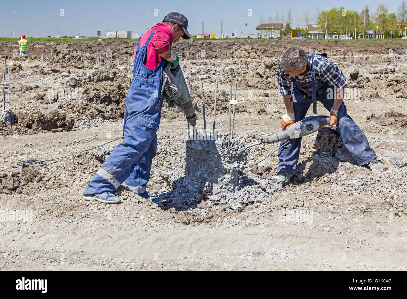

hidrazin успя да сътвори един от
най-големите армировъчни гафове
в историята на стоманобетона.
Голям смях падна в един друг
форум, в който на академик куку
не му дават да се регистрира.
