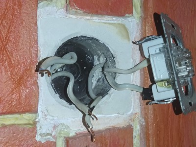

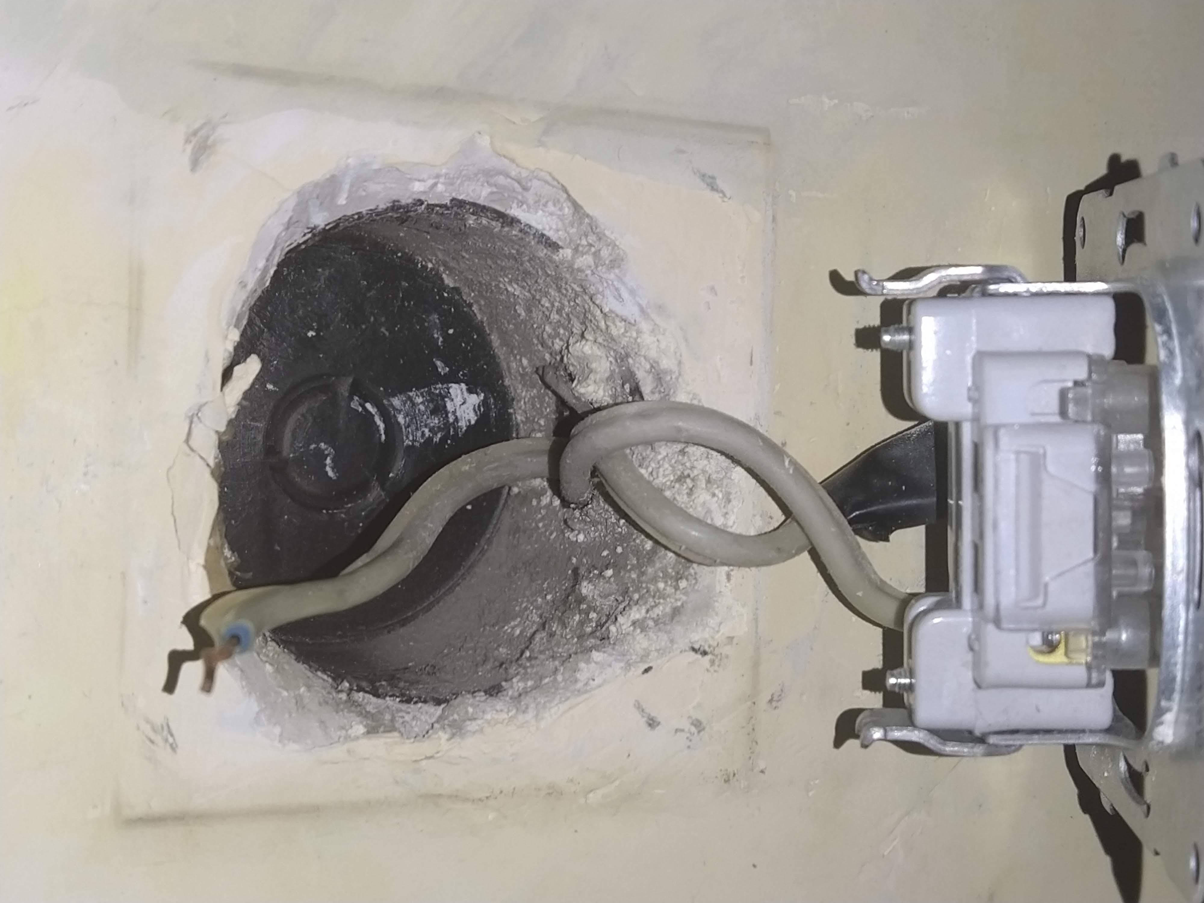

Кашата се оказа доста по-голяма. Оказа се че в кутията на единия ключ влизат нормалните 3 кабела, но в кутията на другия цели 5 кабела. Всъщност едното е ФАЗАта което е прекъсната и вързана с клема.
За да стане по-ясно ще кача снимки.
IMG_20230826_125314.jpg Девиатор 2 - за тук не знам какво да кажа....
IMG_20230826_125348.jpg Девиатор 1 - тук всичко изглежда добре

Да не би да има (или да е имало) още един девиаторен ключ? Тук да е бил (някога) кръстат? В конзолата на кръстатия е често срещано явление да са точно така, но 6 и два да са"наставени" с клема.
Заврян зет съм и от както съм в този апартамен (7 години) е така. Според жената и баща и винаги са били така - два девиатора.
B0bi - специалист
Да се разбира ли, че на другите три е бил вързан девиаторът и всичко си е работело нормално? Ако е така - просто изпълняваш схемата от рисунката ми (без да обръщаш внимание на "прекъсната/свързана с клема фаза").

Тези двата които са в ляво - отдолу идва ФАЗА и с клема към този който отива нагоре и към ЛАМБАТА.
Този който идва от горе(от ЛАМБАТА) влиза в ключа.
Другите два кабела са (ясни) между ключовете.

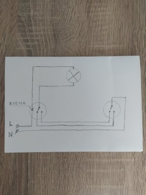

Не съм сигурен дали ще стане по-ясно но въпреки това ще кача схемата която начертах. :)
B0bi - специалист
Значи окей - изпълняваш схемата от ГК :)
