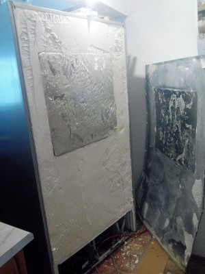

Не мисля, че имам законово основание за претенция по гаранция. От сервиза наистина дойдоха и го видяха, поискаха да го занеса до сервиза (!?!?!) за диагностика, но като видяха че не съм особено ентусиазиран от идеята, смениха компресора за тяхна сметка и хладилникът си изкара месеца до края на гаранцията (че и нещо отгоре).
Сега реално, ако трябва да търсим коректност, бих очаквал да ми кажат (като специалисти с опит в голям брой подобни ситуации), че проблемът изначало не е в компресора, а вероятно може да е в пробив и изтичане на фреон, което да скапва компресора (вече потвърдено от прост тест). И така вече с преспективата съвсем скоро да пак остана без хладилник бих се съгласил на гимнастиката с носенето до сервиза. Но пък при последвал разговор с техника разбрах, че такива хладилници с пробив зад опенения гръб често направо се бракуват. Та разбирам защо такъв изход би бил крайно неизгоден за фирмата, и е възможно да бяха ми върнали хладилника от сервиза само със сменен компресор, който да си изкара месеца по гаранция, вместо да ми донесат нов хладилник.
После нещо и за производителя - ако тръбите по хладилната система бяха от мед, то щяха да струват сигурно 100-на лева. Значи смяната им със стоманени спестява не повече от 100 лв. от цената на хладилника, и то ако има от къде да вземат безплатни стоманени тръби. За мен това е безумие, или просто нагла сметка как продуктът да стане за боклука не дълго след изтичане на гаранцията.
Та така, все пак никой не ми е обещавал хладилник, който да бачка 10 или 20 години. Поеха ангажимент за 3 и си го изпълниха като пичове. От тук нататък съм аз. И за момента, след като и друг техник вдигна рамене, надеждата ми е да успея да сложа стария компресор (който още работи, макар и да прихлопва), да го напълня с газ (R600a) и оцветител, и да видя къде е дупката или дупките, и някак да ги запуша. А после и нов компресор, това е лесната част. Ако тръгна да разколачвам гърба (много вероятно изглежда) ми се иска да сменя и тръбите там, ако са железни. Но до сега с хладилници не съм се будалкал и може тези ми идеи да не са съвсем реални. Ще видим :)

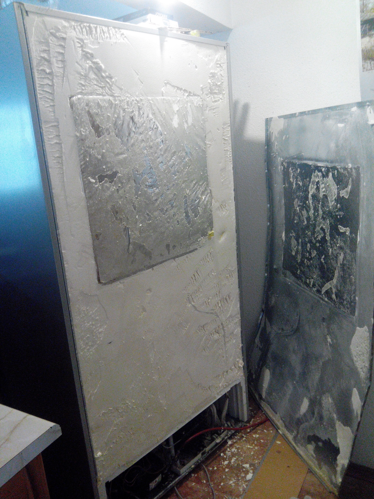

Благодаря за пожеланието! :) Копаенето започна и след около час и половина самичък стигнах до това. По-късно ще видя как най-добре да подходя към този найлон в средата на пяната. Сега трябва и малко по-полезна работа да свърша.
А, при последващ оглед видях, че на ръба на пяната вървят бяла пластмасова тръба, сребриста метална (вероятно алуминий) и тънка черна тръба. Така, че е добре човек да внимава когато ръчка, за да отлепи пяната - да не стане по-голям фал. Иначе аз бутах с парчета ламиниран паркет и не съм скъсал нищо.

Мога да те уверя, че още не си започнал да копаеш.

Тоя хладилник е лесен за ремонт.Провери вътре изпарителите ако са два(фризер и в хладилната част) свръзките м/у алумина и медната тръба или алумин/алумин.Надуй със стария компресор до 10бара и с пяна на всякъде.Ако има под охлаждане от задната страна на компресора го изолирайте.Дай снимка от компресорната част.Ако няма теч на 100% вътре и около компресора слагай нови тръби директно от компресора до изпарителя и от компресор и кондензатор и изпарител.
