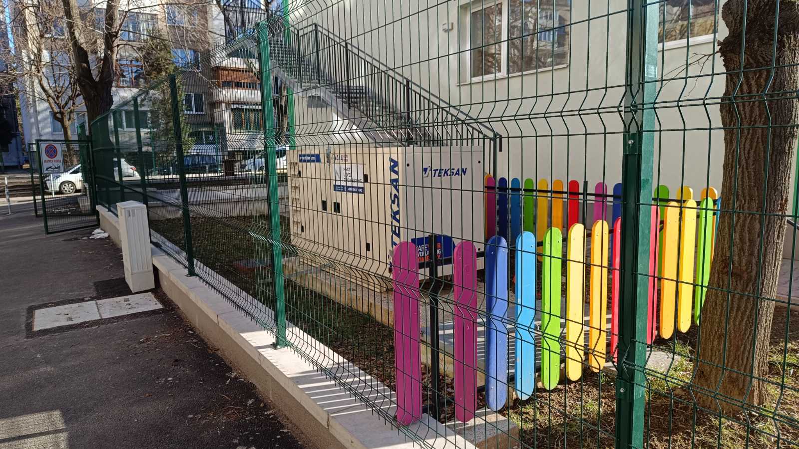

Сещам се една песничка на Ку-Ку където се пее "Вчера в детската градина ток удари двама-трима". Та на снимката виждате генератор, намиращ се в двора на детска градина, дано не им спира тока :-D
Голе- доре, некъде там сме- пред първо стъпало.
Несериозно е представена "фактическата истина".

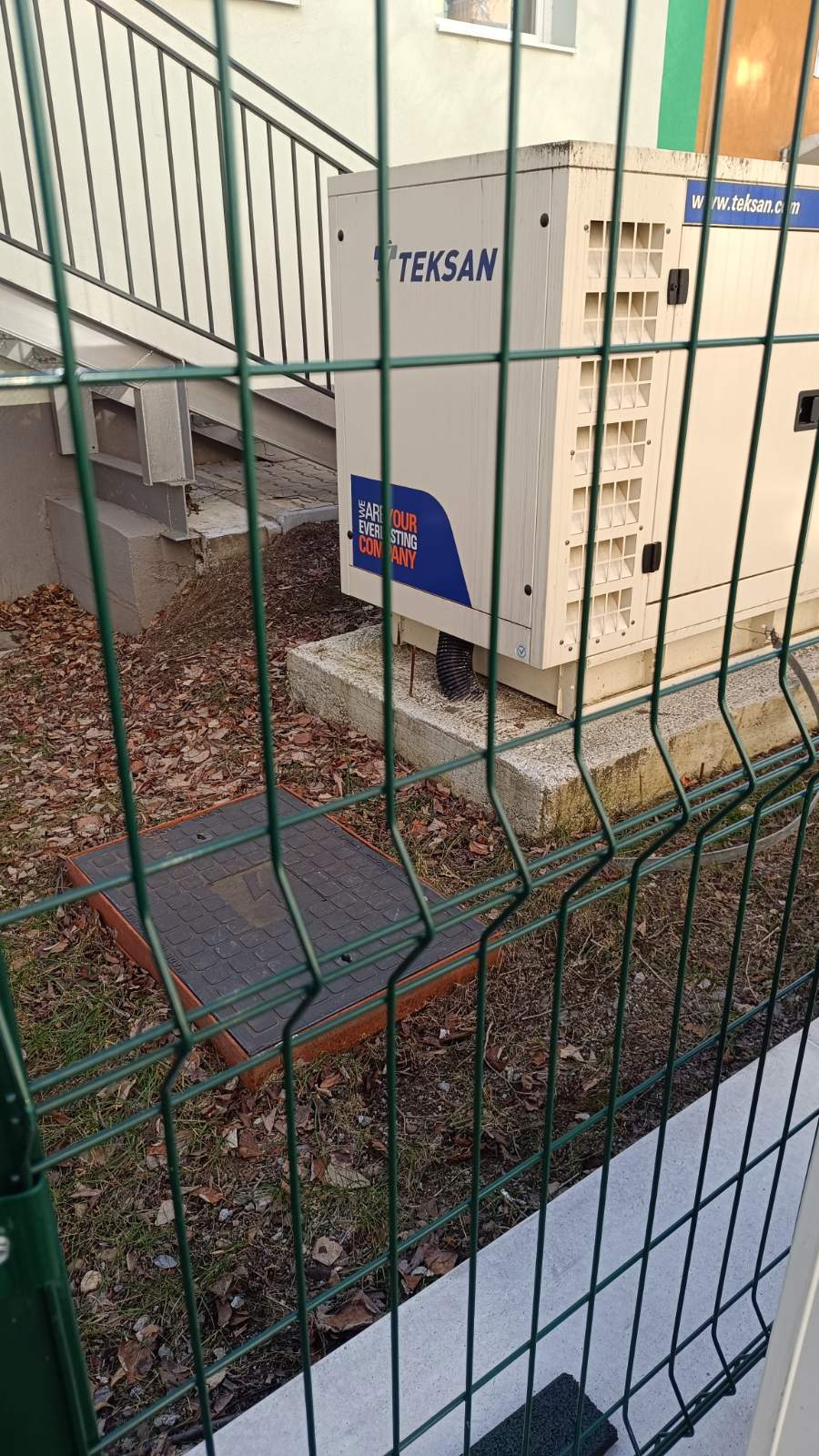

Не споря. Просто още няколко кадъра, с генератора, пътя на кабела, поне малка част от шарената ограда на градинката....
Да стане ясно де. Пък то.....
DundyTheCroc - майстор
Не е ли очевидно, иначе не ми е проблем да мина пак и да снимам.
п.п. Днес влизам в ролята на духа от лампата и изпълнявам желания, ето оградка, ето и кабел.
Вече е по очевидно, макар да можеше още.

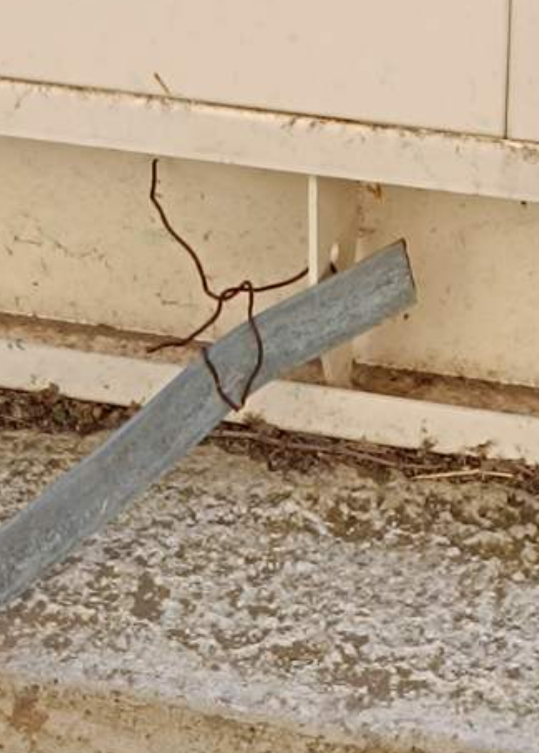

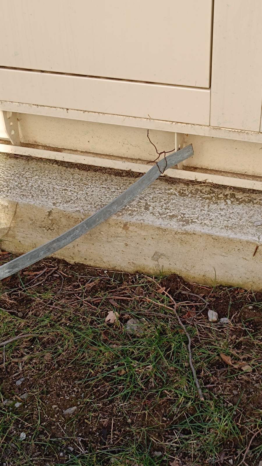

Никого няма да удари, каквото и да било, от този маркуч. Не личи да е кабел, по скоро - Маркуч.
Освен това, вижда се да е привързан единствено с ръждава тел, от която леко се е прегънал.
Кабел, с такива размери, е толкова твърд..............не ми дава шефа да споделя асоциация.
Дори да е кабел, то по него няма как да тече нещо подобно на електрически ток.
Каквото има да тече, то сигурно тече по черната гофра.
Andri01 - майстор
Несвързана , но завързана заземителна шина!!
Да, шина е.
Щрак и зум показват шина.
Вероятно е трябвало да иде до таблото, но на някого не са му стигнали сили, а на нея дължина.
B0bi - специалист
И връзката към корпуса е "шест" :lol:
iliya_i - майстор
А дали инсталаторите са приключили или утре ще го свързват?
Ей лошави хората! Не им давате да спят или обядват.
Всичко да е готово сега и на момента. :-D
ПП Аз при вас няма да дойда да работя!
Последна промяна от iliya_i на чет фев 01, 2024 7:54 pm, променено общо 2 пъти.
чет фев 01, 2024 6:42 pmB0bi написа:
Това е транспортно ухо а не място за присъединяване на земното!
Клемата за земно на тези генератори е вътре, на пода.
На дъното на шасито има тапа през която да влезе заземителния проводник.
Въобще не е ясно какво дири тая шина точно там. Варианти много...
Но пък е готино за снимка. :-D
