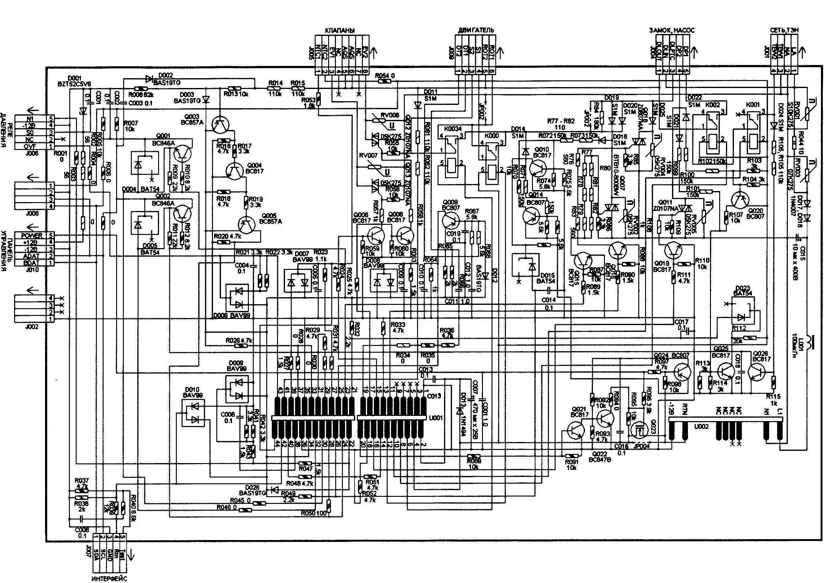

Схема на това чудо? Бавната скорост наляво на дясно докато пере е много слаба, само клати, но не може да върти барабана. Иначе на центрофуга е ок. Гледам, че се управлява с релета май. Та търся кои са релетата да ги сменя. Вероятно са нагорели контактите на някое от релетата. Празна си върти нормално, което ме навява на мисълта, че мотора е здрав.

И не е тази схема, щот за мотора са три релета.

И на 4крачв на мотора няма кабел. Мотора е само с една намотка на статора. Между трето и пето краче.
Ми то като питаш и търсиш помощ е редно да турнеш и някоя снимка. Читава.
Например като тази. И кои са тези 3 релета?
P.S. Жокер - смени двата кондензатора С034 и С007
Провери симисторите Q007 дето е на радиатора и малкия Q018 + веригите за тяхното управление.
Големия е BTB10-800BW а малкия е Z0107NA - при нужда от замяна трябва да са същите.
Това са SMD резистори и понякога си заминават дори от капка конденз. Демек виж за "взривени" SMD резистори около симисторите.
Релетата (поне за сега) ги забрави.

Благодаря, симисторите и кондензаторите са ок. Видимо резисторите също, но ще почна да ги меря.

Тия релета които си набедил просто обръщат посоката като разменят изводите на намотките, не е в тях проблема. За пробата свали ремъка и пусни да видиш дали ще тръгне само мотора.
ivanovbg - майстор
Нищо ме мига странно, всичко си прави по програмата и според програмата, На празна пералня върви бавно-нормално и в двете посоки. На пълна с дрехи върви нормално само след източване една по бърза скорост преди центрофугата и центрофугата като си я командвам и на 600 и 1200 оборота. Когато трябва да пере или да плакне се опитва да тръгне и не стига сила на мотора да завърти нормално дори с помощ. Просто не му стига тока, или късно отваря семистора, или така му задава процесора.. Утре ще взема осцилоскопа от сервиза и ще видя какво се случва в движение. С мерене и гледане не стана.
