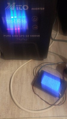

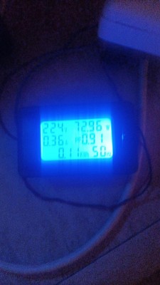

Юпиеса е Витолика 1000VA 800вата пиково и 600вата постоянно с тягов акумулатор 60амперчаса . Камината е Алфаплам Комо 15. Принципно и двете работят нормално, но при отпадане на напрежението юпиеса изключва независимо от малкия товар.
От проведените тестове с 400 ватов нагревател за прясно мляко юпиеса работи без проблем при многократно включване и изключване на нагревателя.
Когато камината се вкючи първоначално само на акумулатор юпиеса държи около минута и после без да превишава натоварването изключва от претоварване консумацията е по малка от 400вата. Напрежението на акумулатора не кляка. Тоест няма видима причина да изключи.
Ако съм запалил камината на ток и след това са останали да работят само помпата, вентилатора и шнека, изключвам захранването на мрежата, юписа превключва на акумулатор и при тръгване на шнека пак се гаси от претоварване, а не би трябвало. И ток и мощност са далеч от номинала.
На снимките показвам показанията при запалване и при работа на вече запалена. Не съм наясно какво означава PF. Само този параметър се сменя при включване на шнека и стига до 70-72
Предполагам че е реактивна енергия. Как да я компенсирам?
П.П. Нещо телефона ми не харесва синьото и размазва. Първата снимка е консумацията при вече работеща камина , а втората в режим на запалване с включен нагревател.
Това би трябвало да е Power factor (PF) - демек - косинус фи, дето му викаме. При чисто активни товари е 1, а при наличие на реактивна съставка е под 1.

80вата е шнека, електромотора е като за вентилатор/грил. Помпата е обикновена трискоростна и работи на втора скорост. Когато още е студена и още не е включила помпата пак го има проблема.
Вентилатора не знам. Трябва да отворя за да видя табелката. На 220 си работи без проблеми. Вентилатора няма шум, а е с електронно регулиране на оборотите и датчик на хол за контрола им.
В началото на зимата го пробвах и работи 4 часа на акумулатор без проблем. Вчера му сложих тази китайска измишльотина да мери те така. Странно ми е, че изключва само като включи шнека.
400вата резистивен товар няма проблем, колкото и да го включвам и изключвам.
Вероятно е шнека да върти малко по трудно, но на мрежово захранване няма проблем.

Трудно е да се даде категоричен отговор, но е възможно стартовият ток на мотора да е голям за защитата на този ЮПС. За кратко произвеждах синусоидални ЮПС и съм правил измервания и експерименти в тази посока. Ще се удивите колко голям пусков ток може да имат някои малки електромотори. Например си спомням, че климатик, който в работно състояние консумира 7-8 ампера, "забиваше" с удар стрелката на амперметър за 60 ампера. Също така настолна бормашина 180 вата пробиваше сравнително добре, захранена с инвертор, но за да стартира трябваше да и откача ремъците и да и помогна с ръка. Класичиски компресорен малък хладилник също имаше изключително голям пусков ток.
Можете да направите проба с обикновени "крушки" . Слагайте последователно 100W, 200W, 300W и повече в паралел и вижте дали ще ги задейства. Стартовият ток на крушките е много по-голям от този на нагревателя, с който сте правили пробите...

И аз мислех така, но...Юпиеса на 400вата млековарка държи без проблем. На 800вата преса за бургери веднага светва претоварване, но изключва сле 30сек. А на камината при няма и 100 вата изключва на секундата както се пусне шнека. Колко да е по голям товара?
От предишната пералня свалих филтъра и го монтирах. С него даже изключва по бързо при запалване.

Отчетения ток на шнека е като за 80вата - под 400ма, но пусковия не знам. Има стар стрелкови амперметър и на 6А стрелката едвам трепва. Помпата работи на 65 вата.
Разглобих камината от едната страна и всичко се върти без усилие, включително моторчето на шнека.
