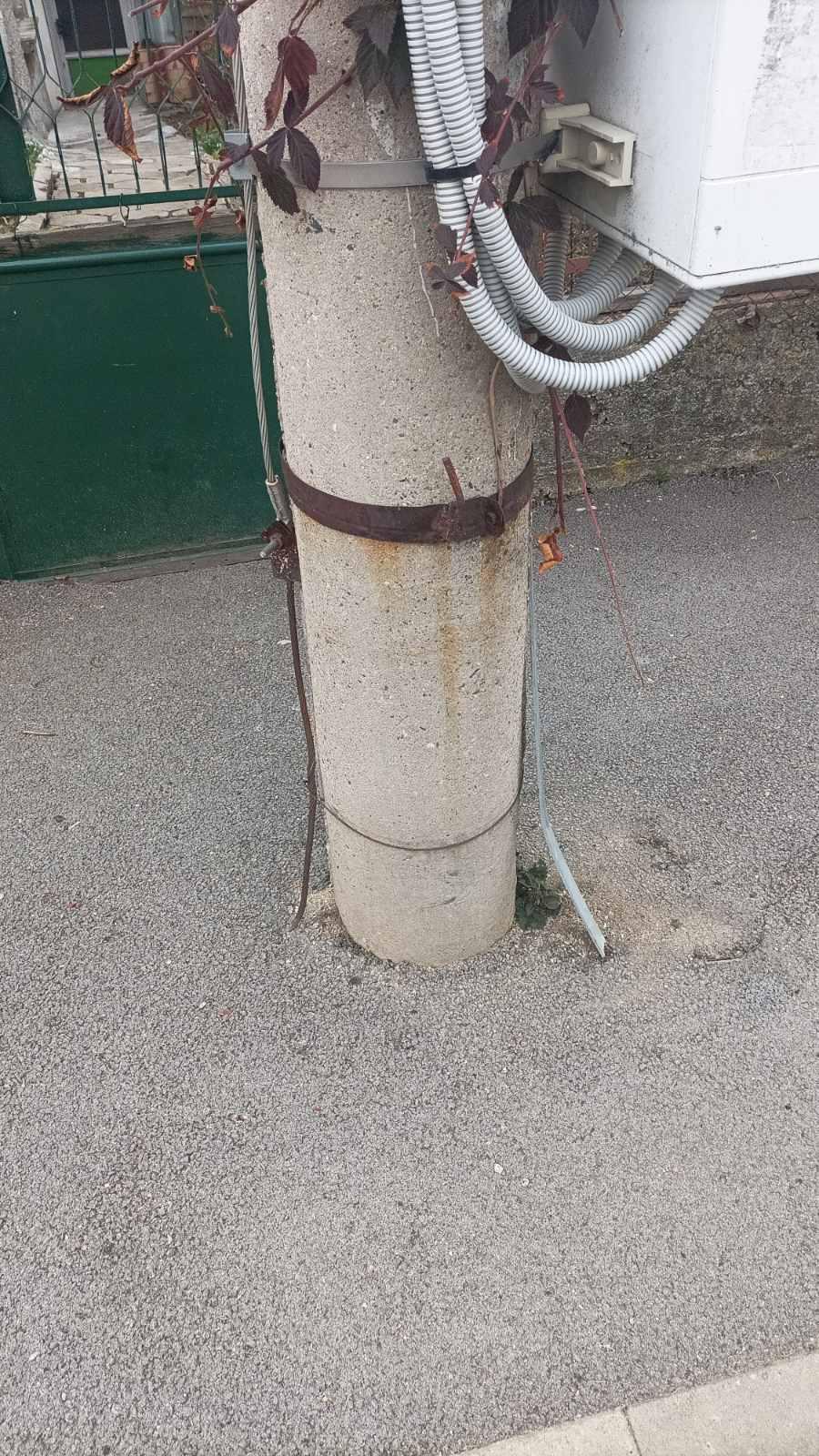

petromaniq66 - специалист
То всяка РК трябва да има заземителен колец, ама надали.
ivanovbg - майстор
ср фев 28, 2024 8:34 pmzz_stefanov написа:
ср фев 28, 2024 8:02 pmivanovbg написа:
ср фев 28, 2024 7:27 pmzz_stefanov написа:
То земята не можеш да я отместиш, но може по ред причини, по мрежата това което си мислиш, че е земя или нула при теб да няма нищо общо с земята под краката ти.
Еееее, недей така. Общото е една шина с голям колец(може и няколко) дет ги свързва. И тази в трафопоста и тази под краката ми пак не мож я отмести. Шината я държи :-D
Щом казваш. Ама у село шини и колове под таблата няма. Начертай си в края на линията какво се случва при три фази по стълбовете с това дето го наричаш заземена нула .
Глупости, я огледай по добре. През не знам колко стълба има заземителна шина, а на всяко табло са задължени да набият по едно колче до стълба, па било и с кабел. Отделно през няколко стълба отделно е заземена и гръмозащитата. Обърни внимание на първата снимка, отляво е гръмозащитата , а от дясно е заземителната шина. На втората снимка е заземителното колче свързано с кабел към таблото. Разстоянието между тези два стълба е десетина метра.
Здраво стъпила на земята и непреместваема неутрала!
