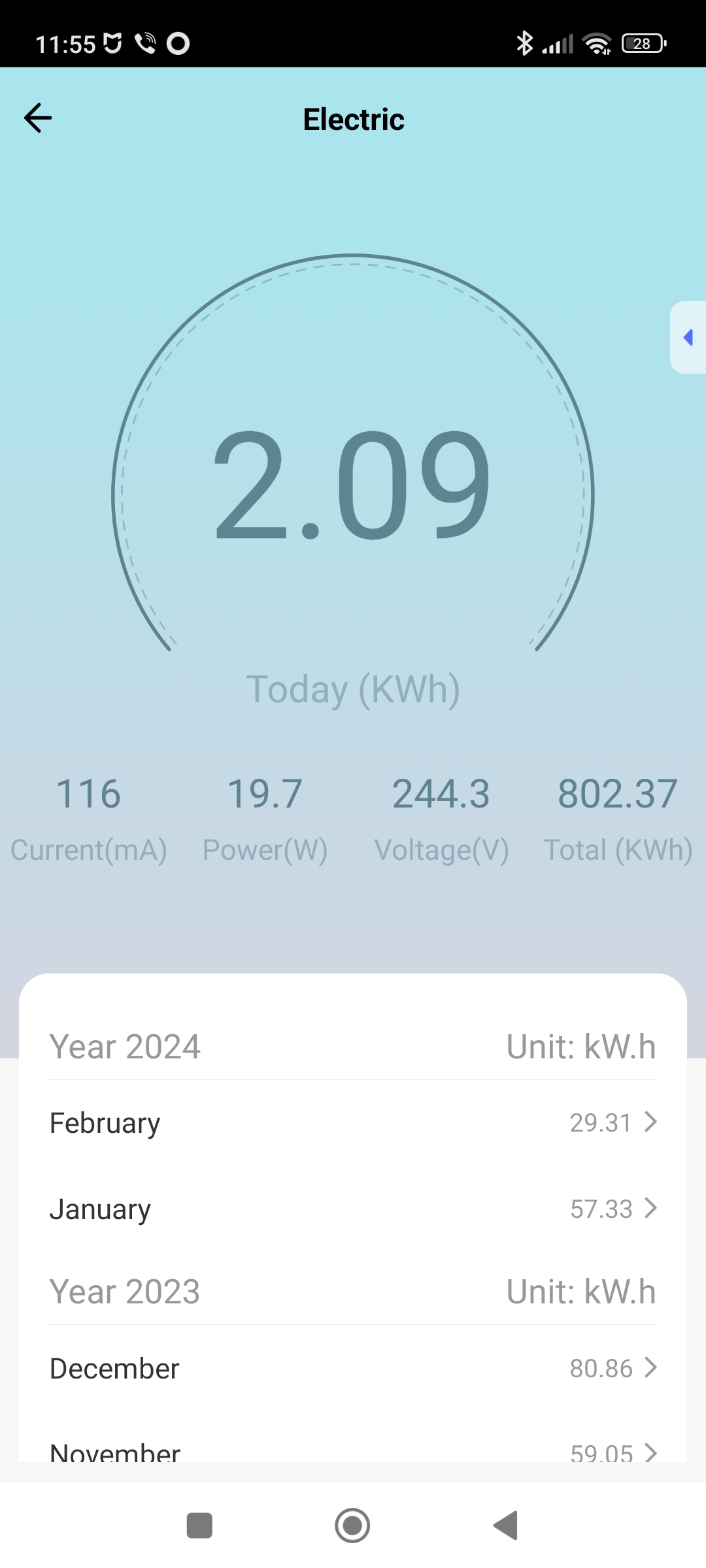

Преди няколко дни ми направи впечатление сравнително високото напрежение и при мен- 240 и малко. Мога да проверя.
Не особено малко населено място.
Около 3ч, тази сутрин, е било 244!
А очаквахме срив при толкова много ТП, хахаааа!!!
Този месец, от 5ти до днес, само на 15ти е имало максимално напрежение под 240. Било е 239.5.
Минимална стойност е имало на три пъти-224.5 волта.
Пиковете са били между 3 и 6 часа.
Радваме се на добро електричество.
